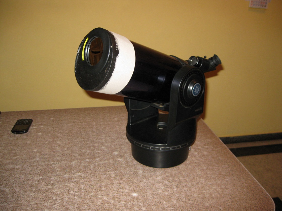

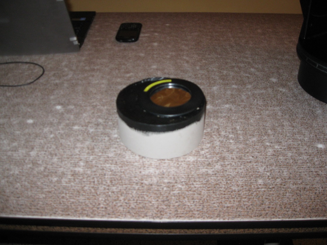

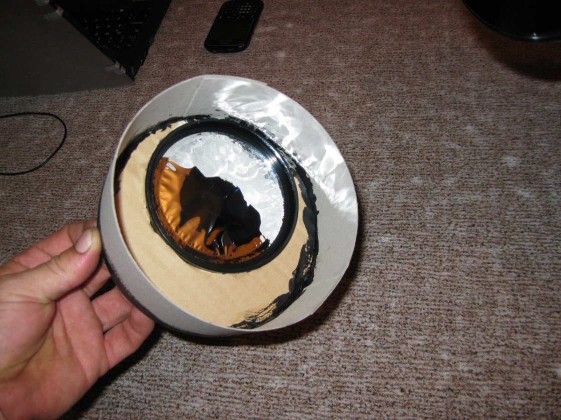

Publicado 2 de Marzo del 20169 a Por supuesto que mejor es ponerle un baader al 150mm , si te parece caro entonces uno al de 76 mm que luego lo podes adaptar off-axis al 150mm ,como hice yo para el mak127 que le adapte un filtro de 90mm y hci poder registrar el momento en un video o foto.
