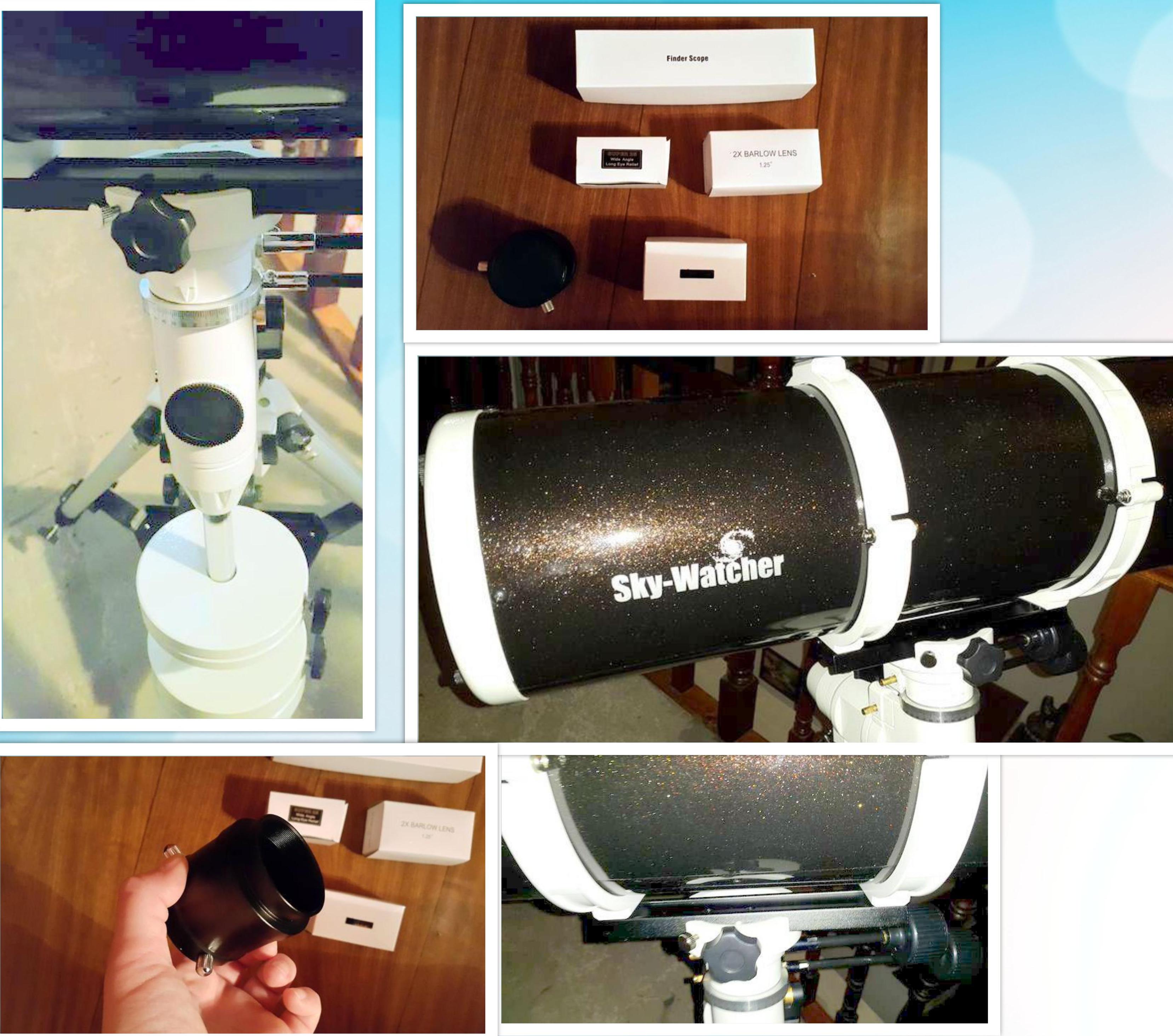

Quisiera hacer una consulta.. En el día de ayer compré un telescopio Sky Watcher 150x750 NEQ3. Anoche lo estuve armando y cuando lo saqué afuera para realizar alguna observación, si bien el cielo estaba algo nublado, había estrellas, y aún así no pude ver nada. Algo debo estar haciendo mal..
Vivo en Bella Vista (Buenos Aires), y puedo decir que el cielo es propicio ya que no tiene la contaminación lumínica que hay en la capital.
Adjunto imágenes del armado y sus partes junto con las lentes que trae. Le agradezco la ayuda que puedan darme, sinceramente estoy en el "aire" con todo este tema. Siempre me gustó indagar en esta materia y desde chica he tenido telescopios pero nada comparado a éste, debido a su calidad, es por eso que me sorprende el hecho que no pueda visualizar nada!! Si es que me está faltando alguna parte quisiera estar a tiempo para poder reclamar en el lugar donde lo compré.
Desde ya muchas gracias, quedo a la espera de su respuesta.
Saludos, Julieta.
5776b7f8f2dd9_Imgenes.jpg.569f9026444f2f

Hola Julieta,
Bienvenida a Espacio Profundo. El Explorer 150 viene con 2 oculares de 1.25 pulgadas, que van colocados sobre el adaptador de 1.25, si bien en la caja vas a ver un tubo extensor de 2 pulgadas, este no se usa con los oculares que vienen, sino no vas a poder enfocar jamas.
Por otro lado tenes que alinear el buscador al tubo, y el buscador para que funcione tiene que tener colocado en anillo de goma que viene (parece una banda elastica). En el manual te explica como colocarlo, sino llamame.
Te sugiero tambien ver el curso de introduccion a la astronomia, te va a dar las herramientas para poder empezar a usar tu telescopio no bien lo termines de ver, dura 1.5 hs y esta pensado para los que recien empiezan.
