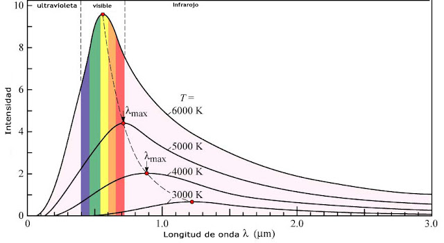

El gráfico superior da idea de lo analizado por esos genios. A medida que un cuerpo radia y aumenta su temperatura, la longitud de onda responsable del pico energético se desplaza hacia regiones cortas del espectro, es decir, hacia el azul (en el visible). Si el cuerpo radia a temperaturas menores entonces el largo de onda imperante se ha desplazado hacia los confines del rojo e infrarrojo.

El cuadro de la curva del cuerpo negro es inestimable. La forma de la curva da idea de la energía radiada, asociada a cada región del espectro, de modo que si se sumaran todas las energías comprendidas debajo de esta podría saberse la energía total. Ahora, la ventana analizada es igual a λ+Δλ. Puede verse que esta pestaña es infinitesimal:
