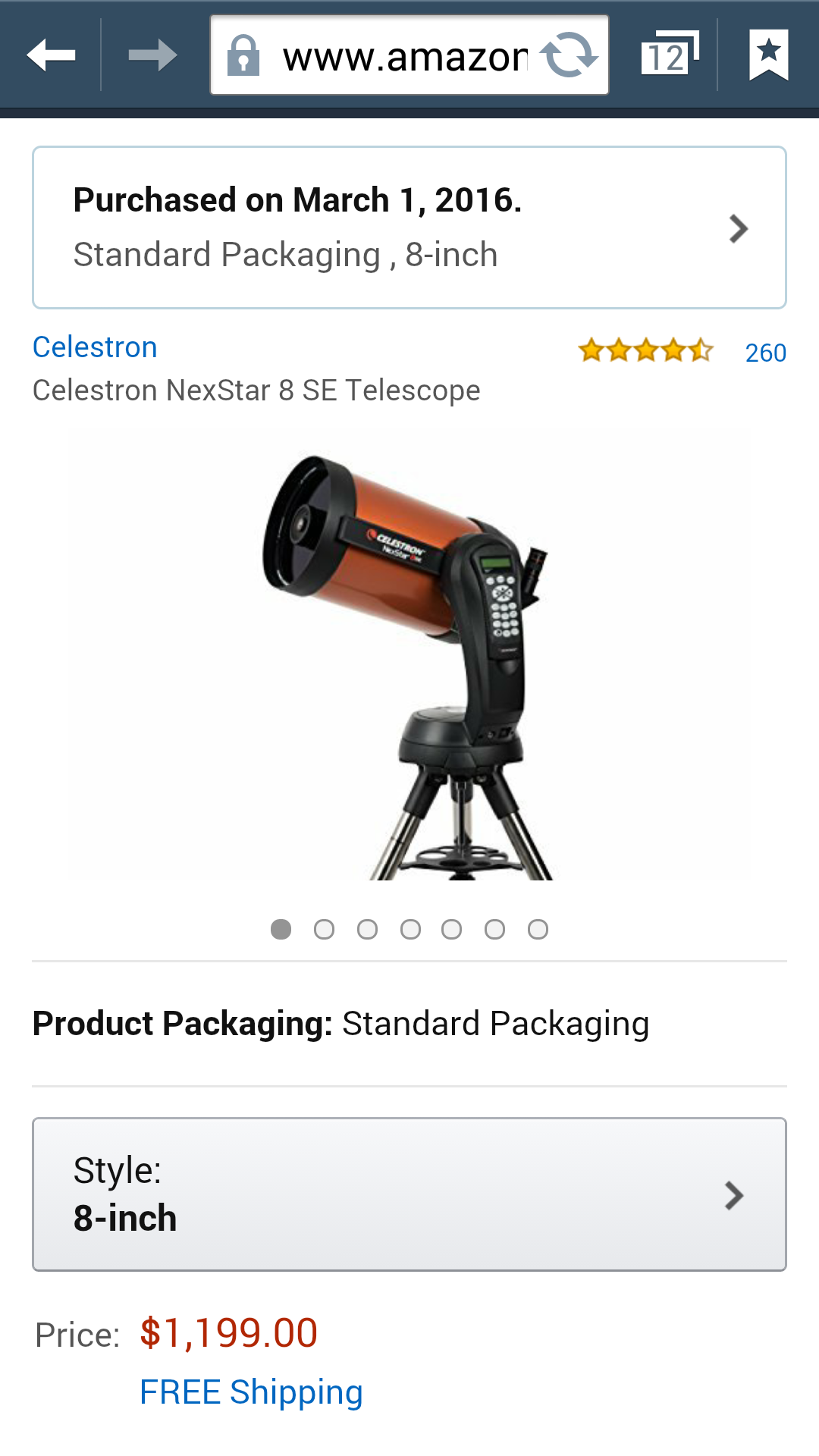

Apenas estoy empezando en astronomía y no se que equipo comprar para tomar fotos y videos del universo, ya compre el telescopio celestron nextstar 8 pero ahora necesito ayuda con la cámara y todo lo demás ,en YouTube vi la conexión de una cámara digital a una laptod, me aconsejan eso o mejor la cámara celestron y una laptod?

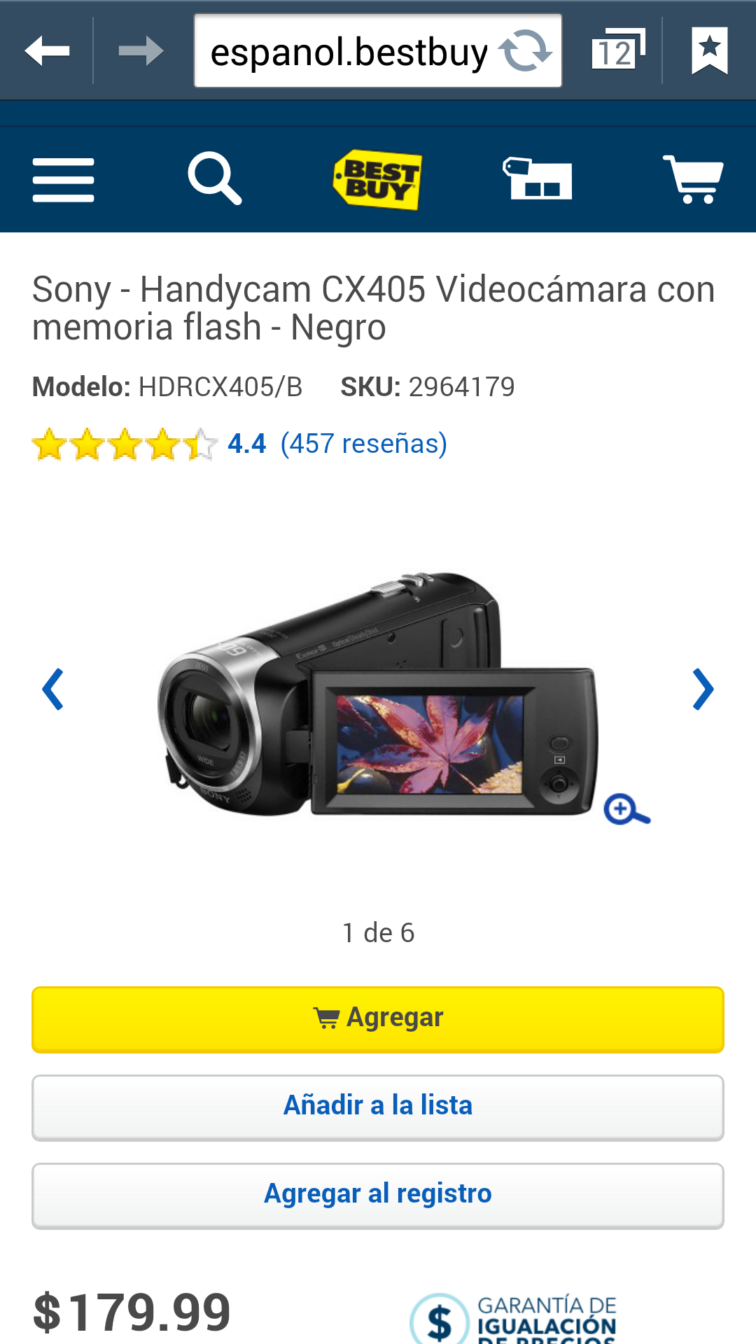

Screenshot_2016-03-09-12-00-41.png.182c0
Está es la cámara digital

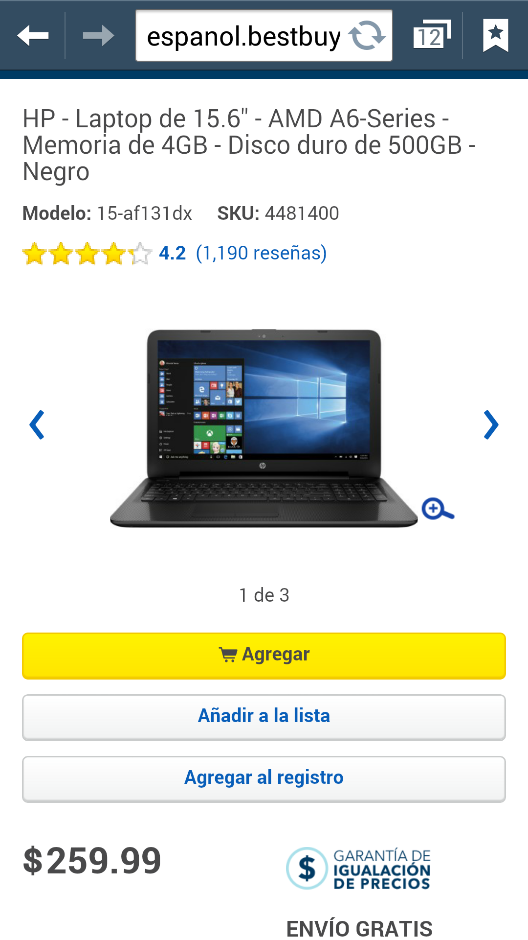

Screenshot_2016-03-09-11-58-29.png.39688
Está es la laptod

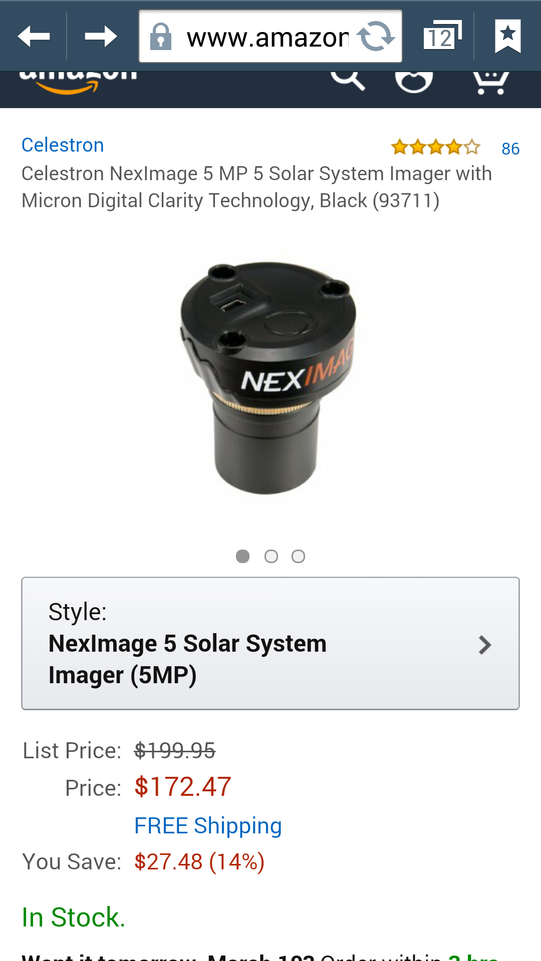

Screenshot_2016-03-09-11-57-33.png.ee1c3
Y esta la cámara celestron
Screenshot_2016-03-09-11-59-57.png.d6770
Hola Ivan,
te aconsejo que leas mucho antes de encarar el tema de la astrofotografia, tenes que saber que tipo de fotografia queres hacer, que resolucion buscas, que software vas a usar, etc.
Te recomiendo leer esta guia
http://www.espacioprofundo.com.ar/guias ... rafia.html
La fotografia es una disciplina, por lo que antes de comprar algo te recomiendo empaparte de la terminologia, de las caracteristicas de los equipos, tipo de fotografia que va a hacer, etc. El equipo que elegiste te va a permitir hacer fotografia planetaria exclusivamente, porque es una montura altazimutal, y para espacio profundo es condicion usar monturas ecuatoriales.
Es mucho lo que tenes que leer, pero es la mejor forma de meterte en este mundo. Te imaginas que en un post no se puede responder algo tan amplio como la eleccion de un equipo.
