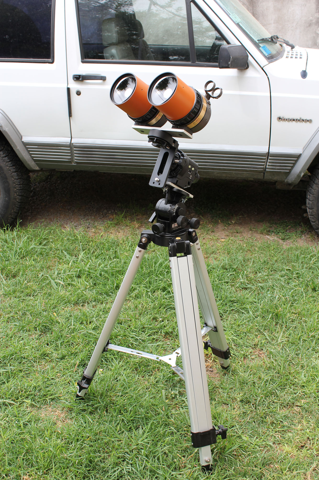

Ricardo, Como presente hace un tiempo, mi idea es usar la SA con otro setup que no es el que utilice esta vez, aunque es tan versatil que se puede montar y desmnontar equipo sin ningun inconveniente. Esta vez use los zooms 18-55 y 75-300 porque no tengo aun los adaptadores para los Maks C90 ni el contrapeso, pero la idea es usar esa configuracion con uno de los C90 para el autoguider y el otro para la captura de imagenes, abajo va foto, de todos modos, una de las ideas de esta prueba era justamente esa, ver que nivel de expocision se bancaba la montura, lo cual no pude hacer por que al llegar al sitio y armar el temporizador me di cuenta de que la bateria se habia agotado, asi que tuve que hacer los disparos de 30seg que me daba la camara y dejar la prueba para la proxima, :oops:
