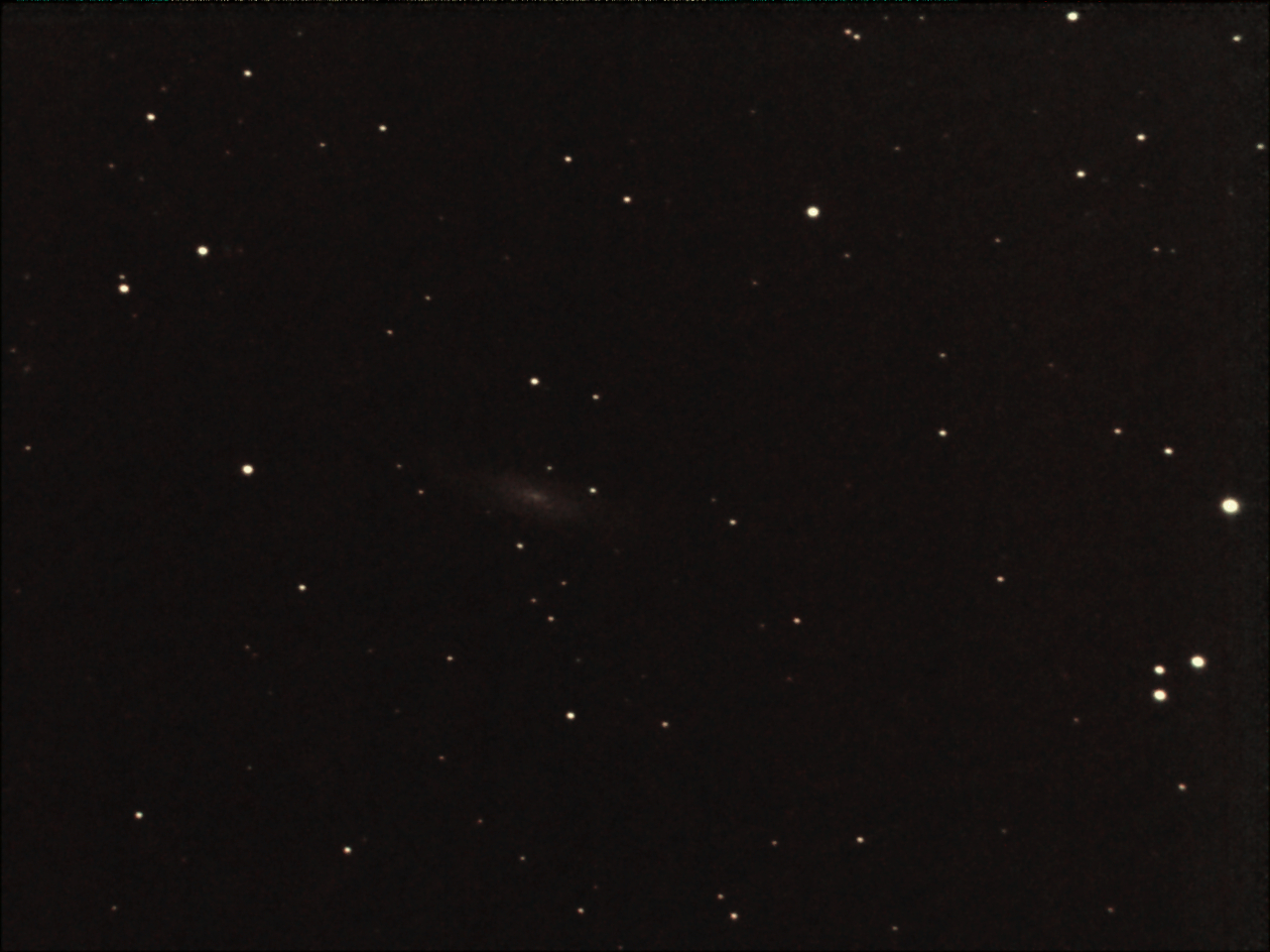

Buenas gente. Ando medio perdido con el tema del procesado de objetos de espacio profundo. No se si estoy pifiando en el procesado o la cosa viene mal parida desde antes. Estoy apilando con DSS. La imagen apilada queda completamente lavada, casi blanca. Son todas capturas de 10 segundos con el gain al mango con la qhy5l y filtros fotométricos. El tema es que no puedo lograr recuperar el color natural de las estrellas. Esto es lo mejor que pude conseguir, así que si alguien me tira una punta, agradecido de antemano.
Los crudos están acá, por si a alguien le interesa hacer el intento de obtener algo mejor.
https://drive.google.com/folderview?id= ... sp=sharing
Saludos cordiales.
IC2150_supernovae_events.jpg.e4d6e40ca65
Joaco,
por lo general el DSS trae la imagen lavada, tenes que post-procesarla con otro software tipo PS, Pixinsight, etc. Lo que te va a dar el color de las estrellas es alinear los canales, seguramente tenes los canales no alineados y por otro lado tenes que asegurarte un fondo de cielo con balance de blancos. Desconozco como funcionan los filtros fotometricos, una alternativa es elegir una estrella tipo G2V (como nuestro sol) y usarla como balance de blancos.
Si te perdi mas que ayudarte avisame. Mañana me bajo los crudos a ver que onda
Abrazo
Si, el DSS te deja la imagen sin color practicamente, pero eso se recupera despues.
de ultima tenes un panel abajo donde podes ajustar los niveles y la saturacion ahi podes recuperar algo y ver como queda.
mirate sino algunos videos en youtube de procesado en DSS ahi explican bien.

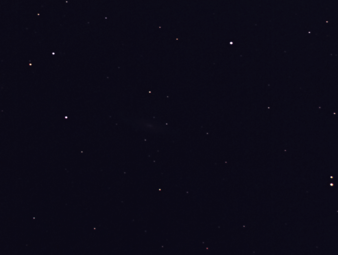

Estoy mirando los crudos. Es muy poca la información que capturaste por lo que es muy difícil que luego del apilado salga algo decente. Lo que Natura non da , Salamanca non presta.
Gracias por los consejos Gente. Voy a probar de vuelta. Si Fernando, la info es muy poca, pero al menos levante la galaxia y las supernovas, es lo que hay. Lo que quería ver era si podía recuperar la info del color de las estrellas. Tengo que volver a procesar.
Seba. Las imágenes que tengo son sin color, por que son la salida de los filtros, no son tomas hechas con reflex, son con una cámara mono y filtros RGB.

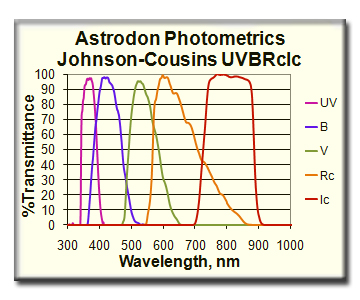

Ric. Ponele que son RGB, pero la curva no es cuadrada y no recortan el glare de las luces de mercurio como algunos baader o similares. Adjunto las curvas.
Saludos cordiales.
7173113_orig.jpg.f05fee798db59477c76b68d
