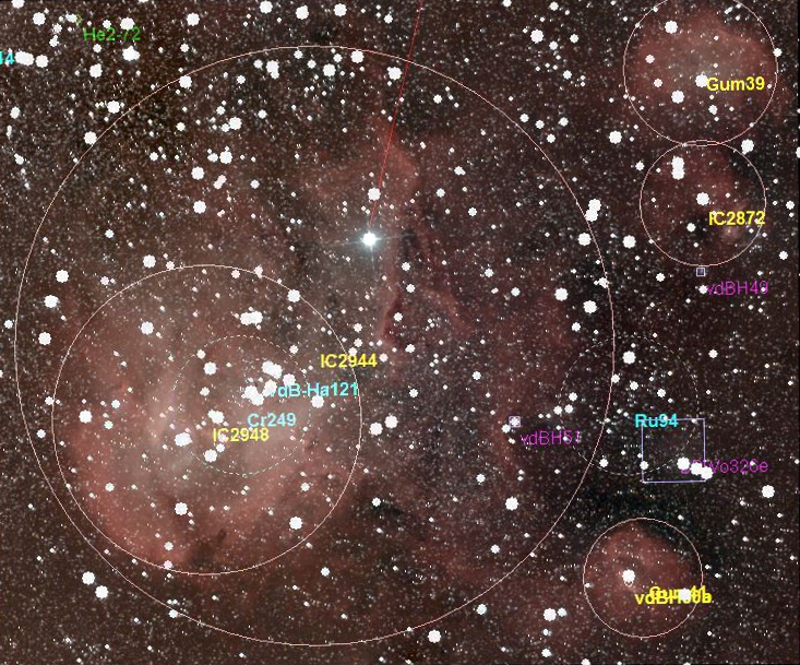

La nebulosa de emisión más importante se denomina IC2944 y dentro de la misma se encuentra la nebulosa IC2948, superpuesta al cúmulo abierto Cr249.
El siguiente plate solving de la toma que hice muestra la ubicación de estos objetos en el mosaico.
En color amarillo se indican las principales nebulosas de emisión, en celeste los cúmulos abiertos, en violeta las nebulosas de reflexión y en verde, una nebulosa planetaria (esquina superior izquierda de la imagen).
