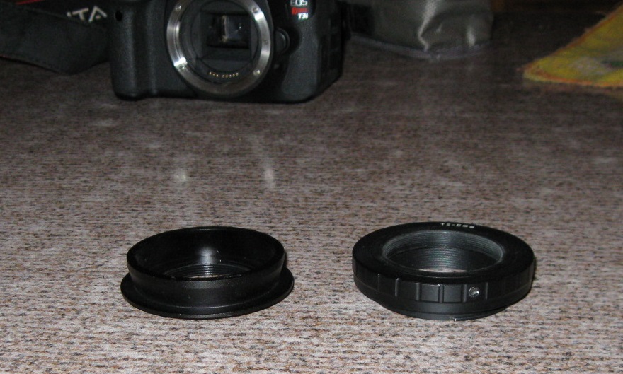

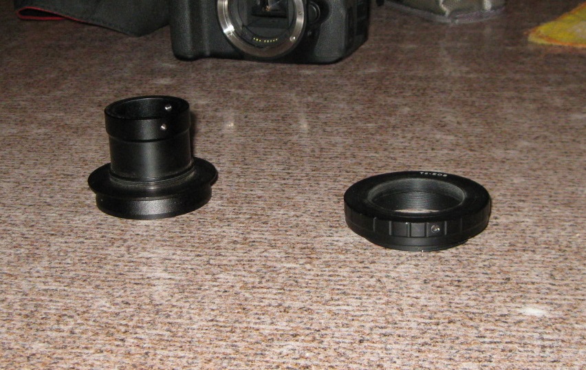

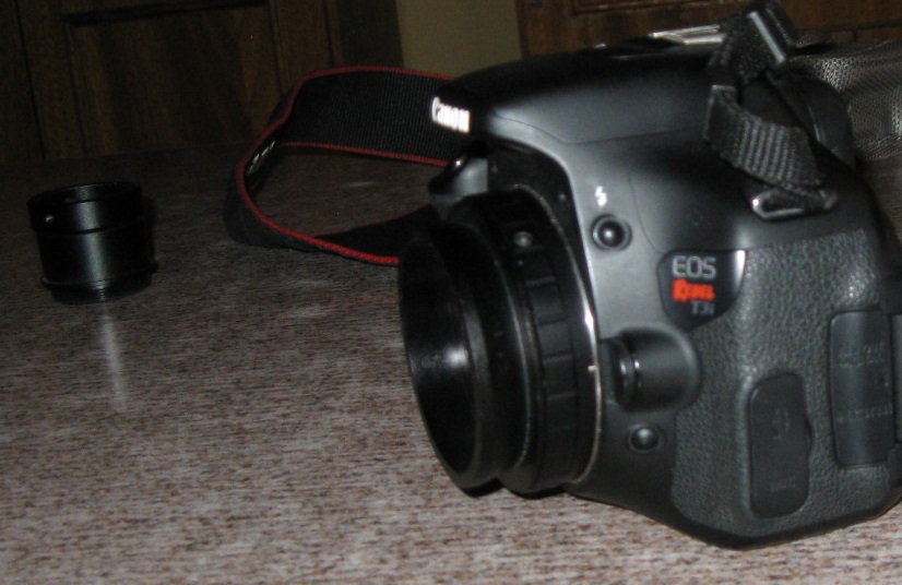

A mi también me paso ,al querer usar el adaptador sobre el portaocular de 1,25" no llega a enfocar ,lo que pasa que no se debe usar el adaptador para la cámara ,directamente al anillo del porta ocular 1,25" desarmarlo y roscarlo al anillo T.
Creo que es eso lo que te ocurre aca las fotos para que veas si es lo mismo.
IMG_6196.JPG.0e2cae837ea2253f14fad9a6d62
IMG_6195.JPG.a725ca31422b9fdab60f37920a3
IMG_6194.JPG.1b0d3aedbaee94868c3d251bd3f
Editado por Invitado
En los skywatcher, al menos, el anillo T va enroscado directamente al focuser. Tenés que usarlo sin ninguno de los 2 adaptadores.
Si se te complica, fijate que ya habían preguntado algo así, y había respondido con unas fotos de cómo va.
