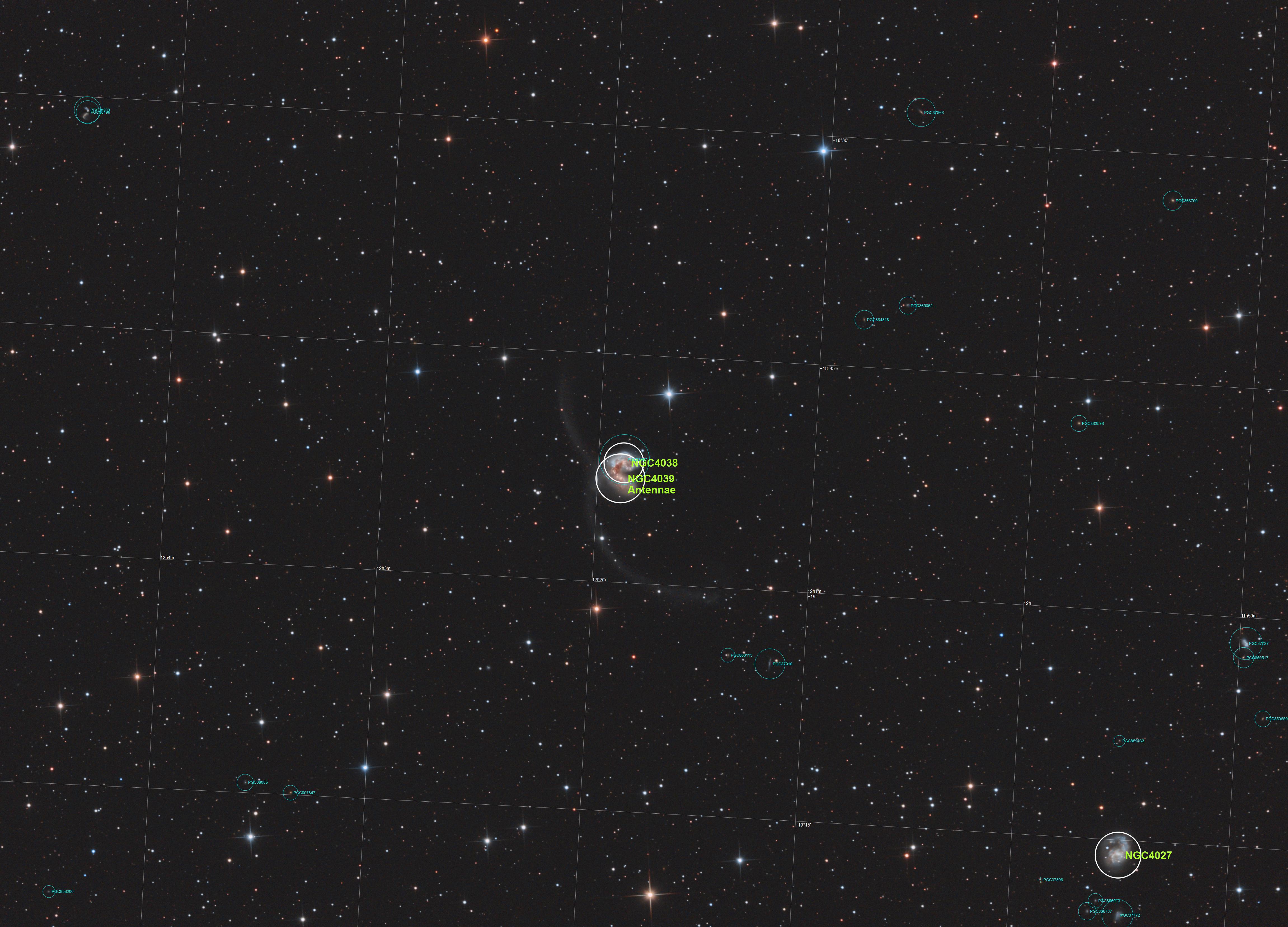

En la fotografía se ven más de dos docenas de otras galaxias.
Para referencia, las mismas están señaladas en la imagen anotada.
En particular, aparecen abajo a la derecha las galaxias NGC4027 y NGC4027A, que son interesantes por ser asimétrica la primera (es una espiral con un solo brazo, probablemente resultado de una fusión galáctica anterior) y muy irregular la segunda (tiene forma triangular).
A la izquierda de NGC4027A aparecen otras tres galaxias, que parecen estrellas fuera de foco.
Arriba y a la izquierda se ven otras dos galaxias interactuantes (PGC38199 y PGC38200).
