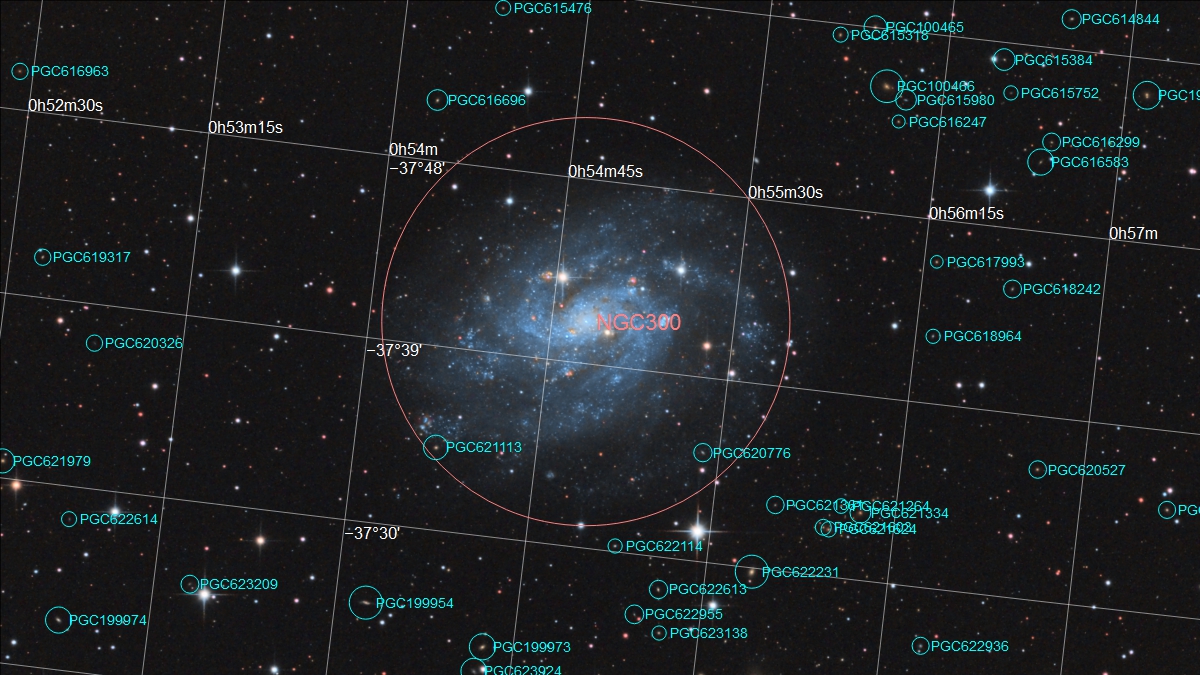

Adjunto también una imagen anotada, en donde aparecen señaladas otras 41 galaxias además de NGC300 (que en las fotos aparezcan estos objetos es algo que nunca deja de sorprenderme…).
