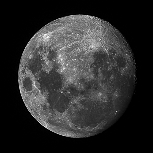

Buenas noches,
Ayer pude tirarle a la Luna, sin seguimiento y probar la lente y otro tipo de procesado.
La lente es un Takumar f/4 200 mm a 7,1 - ISO 100 - 1/125s en video RAW de Magic Lantern.
Exportada a MOV con MIRawViewer
Recortada y convertida a AVI con PIPP
Apilada con Registax con algo de wavelets y finalmente retocada con Lightroom.
Agradezco todo tipo de críticas y sugerencias.
Gracias.
M19-2127_000001_pipp.jpg.abd396e8951a291
Muy bien. Para mi esta un toque pasada de wavelets, como que no se ve natural. Pero gustos son gustos. La noto un toque ruidosa en las zonas de los Mares, cuantos frames apilaste? También está un poco apagada en el borde sur-oeste, puede ser problema de compresión del jpg o algo más en la estirada de histograma durante el post procesado.
La luna aparece más oscura en uno de sus limbos simplemente porque aún no llego a la fase de luna llena . No creo que sea un problema ni de la compresión del jpg ni del estirado como dices Jwackito
Que grande Aristarchus! Siempre quemando fotos!
Linda toma lunar, pero coincido con jwackito en el tema de la "estirada", me hubiera gustado un poco mas suave. La primer lunar q saque en mi vida me quedo practicamente igual a esta, y despues me di cuenta con el tiempo q la estaba sobre waleando

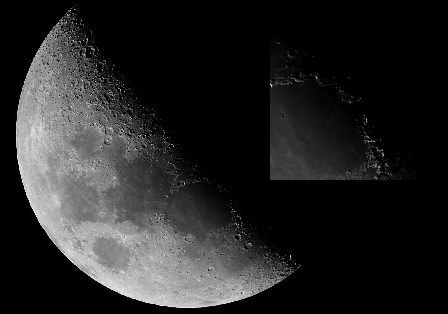

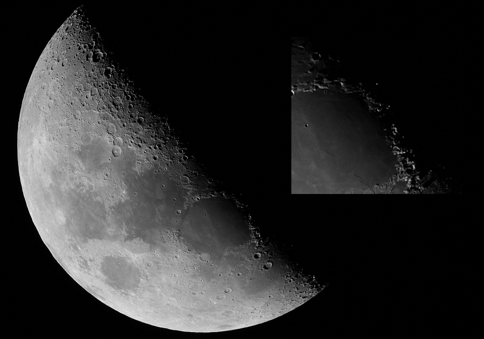

Hola Daniel. A lo que me refería con "También está un poco apagada en el borde sur-oeste" es a que cuando aplicaste niveles te comiste datos que estaban, pero para que te quede el cielo negro, eliminaste. Ahí posteo dos imágenes una donde el balance esta bien (aunque podría estar mejor) y otra donde exageré el efecto este que creo aparece en tu foro en el borde sudoeste.
No es fácil dejar el cielo negro negro y no perder rango dinámico en los limbos, así que es una exquisités. Aunque también es fácil pasarse de wavelets :mrgreen:
PS: 78 frames son muuuuuy pocos para no tener ruido. Probaste apilar con AutoStackert?
100_not_so_good.jpg.f2fc3af98373b83c90b3
100_good.jpg.00ff7cd581c7dc31f3ef858cce1

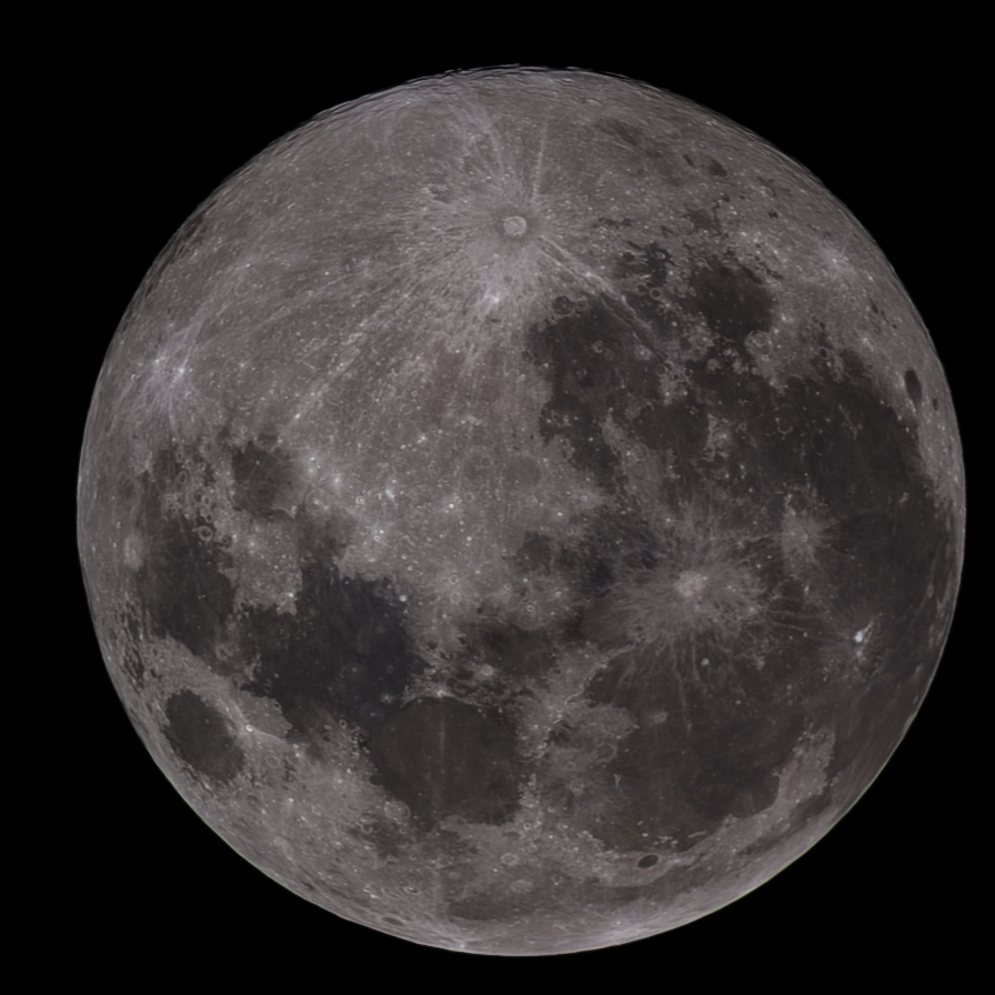

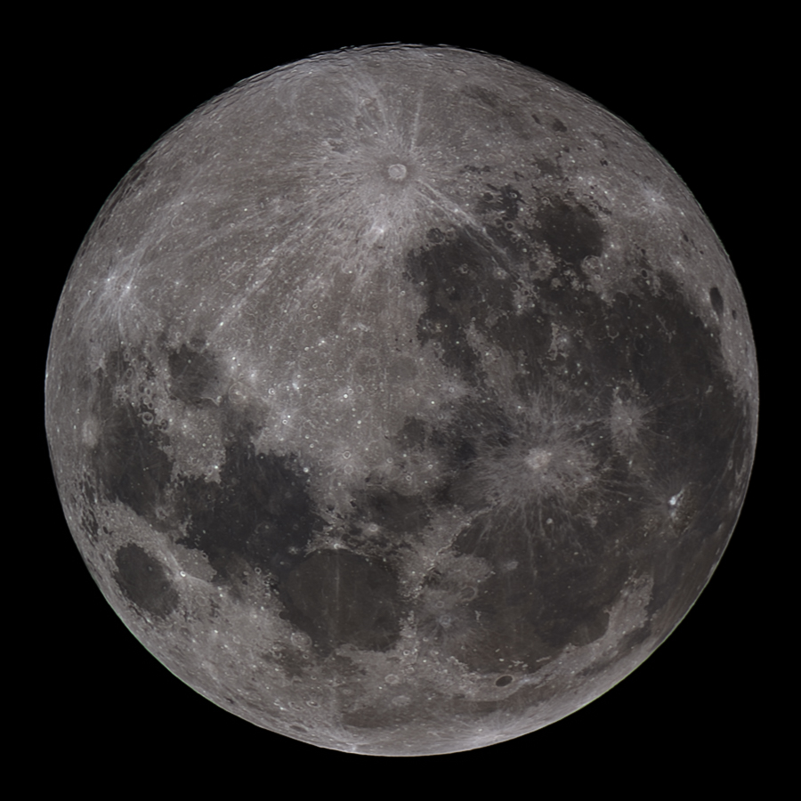

Aquí van. Es un video de 475 frames de la Luna llena del 21/4/2016 sacadas con la Canon 60D y el SW DOB 8" f/6 a foco primario.
Video RAW de 1280 x 960, ISO 100, 1/400s a 15 FPS
5776b808cb87b_ProcesadoconAutoStakkert.j
5776b808d219f_ProcesadoconRegistax.jpg.3
Muy buenas Daniel. Igual para comparar Registax contra Autostackert tenes que aplicar los mismos seteos de wavelets a los dos. Fijate que con registax podes guardar los seteos de wavelets como un archivo y después cargarlos y aplicarlos a otra foto. Yo estoy usando eso para Jupiter y me resulta bastante bien, al menos tengo bastante consistencia respecto al nivel de detalles que levanto por canal.
