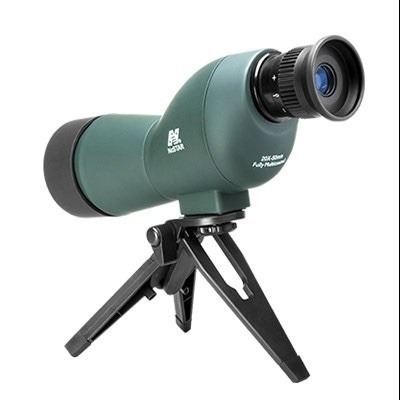

Hola muchachos, he estado biendo algunos me gustaría saber sus opiniones, ¿es mejor unos binoculares, que el monocular? de antemano gracias por los comentarios...

20x50 va a ser muy oscuro para usar en astronomía. Además, unos binos 10x50 son muy cómodos para usar a mano alzada, y con ambos ojos abiertos, lo cual siempre es muy confortable.
Hola fsr, sip, tengo unos Omega 7x50, pero se cayeron y se dañaron, el proyecto es comprar unos 10x50, la cuestión es que vi este monocular muy favorable y quería saber sus experiencias, pero creo que tienes razón 20x50 y mas en un monocular no seria una buena opción, mejor espero y de una ves adquiero los 10x50.

Hola David, siempre es mejor ver con los dos ojos al mismo tiempo. El cerebro crea la sensación de profundidad que no se logra con sólo uno y también se corrigen aberrraciones que serían notorias mirando con un sólo ojo.
20x50 no es lo mejor porque es oscuro y de un campo y pupilas de salida muy reducidos.
Mejor sería un 10x50 y si tenés la posibilidad de elegir entre bk7 y bak4 es mejor bak4 pero en su defecto bk7 también sirve.

Gracias Rodri' date=' por los consejos, tenía la curiosidad de probar uno de esos Monoculares haver que tal eran.
[u']La curiosidad mato al Gato, pero ami ya no, :lol:[/u] asi que mejor me compro unos binoculares aceptables mejor. Saludos.
Bien hecho jaja. No dudes en consultar cuando tengas que decidir!
