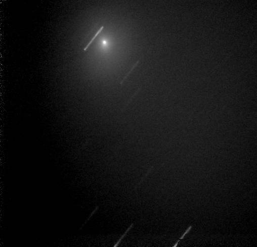

Bueno, es una animacion del cometa 8p/tuttle, de mag. aprox. 11,75, realizada con una cámara meade dsi pro, telescopio de 15cm a f.6,3.
El movimiento del cometa corresponde a un lapso de aproximadamente 12 minutos.

Ignacio y Leonardo, gracias por los comentarios.
Las imagenes las tomé desde la costa atlántica, con el cometa a 20 grados sobre el horizonte a la 1:30 am, con cielos bastante más oscuros que los de capital federal, calculo que con una magnitud límite de 5 a 5,5., con un telescopio celestron C6 SGT de 15 cm de diametro, a una focal de 945 mm. Son en el video 19 frames recortadas para que el archivo no pase de 1 mega, de 21,2 segundos de exposición cada una, calibradas solamente con darks.
Al menos hasta hace una semana y media, que fue la ultima vez que lo observé estaba fácil para fotografiarlo, ya que a media noche estaba aún a bastante altura, y se lo podia ver con binoculares o con el buscador.
Ahi van las tomas apiladas, un poco sobreprocesadas para tratar de sacar algun detalle

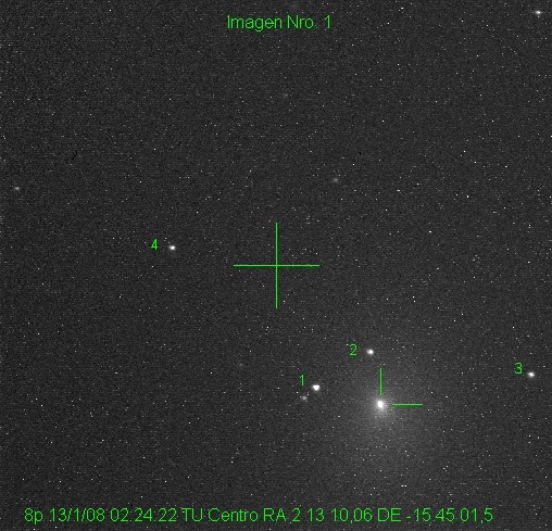

Aca te paso los datos si queres probar a ver que sale :wink:
Este cometa tiene una orbita muy eliptica, la excentricidad es de 0,82, asi que no creo que haya problema con eso. Como 12 minutos era muy poco, seleccioné los datos de otras fotografias que habia tomado esa misma noche pero con anterioridad, asi que el intervalo entre las tres tomas es de mas de una hora, espero que sea suficiente ya que el movimiento aparente del cometa es de 1,62 segundos de arco por minuto en RA y de -6,504 segundos de arco/minuto en DE.
Seleccioné cuatro estrellas como referencia en cada imagen. Los datos de las estrellas utilizadas en las tres imagenes son:
Nro. 1) GSC 5859 1392 (Mag.14,34) RA 2 13 07,14 DE -15 47 08,5
Nro. 2) GSC 5859 1514 (Mag.14,18 RA 2 13 03,50 DE -15 46 18,8
Nro. 3) GSC 5859 1305 (Mag. 14,39) RA 2 12 50,24 DE -15 45 49,6
Nro. 4) GSC 5859 1531 (Mag. 14,49) RA 2 13 21,19 DE -15 45 46
Nro. 5) GSC 5859 1343 (Mag. 12,21) RA 2 13 11,76 DE -15 54 40.1
Nro. 6) GSC 5859 1346 (Mag. 14,41) RA 2 13 01,47 DE -15 54 52,3
Nro. 7) Usno A 675 775438 (Mag. 14,30) RA 2 12 58.61 DE -15 55 48.9
Nro. 8 ) GSC 5859 1619 (Mag. 14,66) RA 2 12 55.49 DE -16 01 24.4
Imagen 1:
Hora: 02:24:22 TU
Centro aproximado: RA 02 13 10,06 - DE: -15 45 01,5
Coordenadas:
Estrella Nro 1: x=291 y=356
Estrella Nro. 2: x=341 y=323
Estrella Nro. 3: x=489 y=344
Estrella Nro. 4: x=158 y=228
Cometa: x=350 y=371

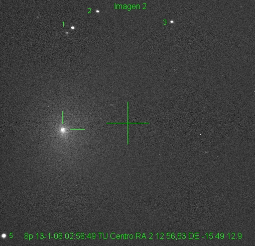

Imagen 2:
Hora: 02:58:49 TU
Centro aproximado: RA 02 12 56.63 DE -15 49 12.9
Coordenadas:
Estrella Nro. 1: x=144 y=55
Estrella Nro. 2: x=194 y=22
Estrella Nro. 3: x=342 y=43
Estrella Nro. 5: x=7 y=468
Cometa: x=124 y=257

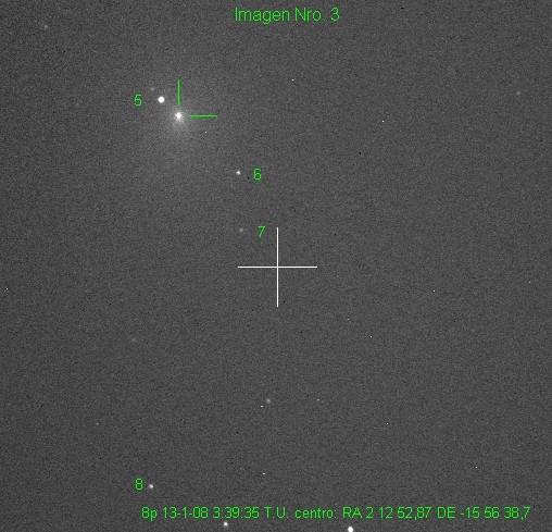

Imagen 3:
Hora: 03:39:35 TU
Centro aproximado: RA 2 12 52.87 DE -15 56 38.7
Coordenadas:
Estrella Nro. 5: x=148 y=91
Estrella Nro. 6: x=219 y=158
Estrella Nro. 7: x=222 y=211
Estrella Nro. 8: x=139 y=446
Cometa: x=164 y=105
Bueno, espero haber puesto todos los datos necesarios.
PD: Estos son los frames utilizados:
5776b40430850_imagen3.jpg.556d4667f87657
5776b40433dcf_imagen2.jpg.6fa4d80607b553
5776b40436c13_imagen1.jpg.ebefbc3e273642

Carlos. Gracias por recopilar los datos, te (y les) cuento como anduvo la cosa.
Traté de usar los datos en tus fotos con mis programas. Como he contado hay dos etapas, reducir AR y DE del objeto "desconocido" en la foto y con estos datos calcular la órbita.
La determinación de AR y DE del objeto anduvo barbaro, mucho mejor que lo que había logrado con mis fotos, evidentemente porque usaste más focal.
De todas maneras no te sabría decir la localización exacta, con precision de menos de un segundo de arco, consulté la pag de la nasa http://ssd.jpl.nasa.gov/horizons.cgi y el carts du ciel, con el archivo cometes.dat actualizado, y las DE difieren 1 segundo. Yo le creería mas al ciel que actualiza los parámetros orbitales constantemente con el MPC, pero, por otro lado, la pagina de la nasa, me parece, usa mejores algorítmos para calcular.
Aca van los datos, respecto a las tres fuentes, es decir AR y DE del cometa correspondientes a la foto 3 y suponiendo que estabas en Bs As.
Nasa AR=2h 13m 09.39s DE= -15º 54' 43.1"
Ciel AR= 2h 13m 09.12s DE=-15° 54' 40.4"
foto Carlos+programa AR = 2h 13m 9.49s DE = -15º 54' 41.52"
A pesar que los datos eran tan precisos, el cálculo de la órbita anduvo muy mal :evil:. Estoy tratando de ver porque.
La determinación de orbitas con mucha excentricidad parece ser más difícil, por eso quería probar con tus fotos. Si bien la órbita que sigue este cometa es elíptica, la excentricidad es muy grande y esto complica todo. No es como en el caso del asteroide flora.
Aún poniendo los datos, supuestamente más precisos, que saqué de la pag de la nasa y sin error de paralaje sigue andando mal. Es algo inherente al método y al tipo de órbitas y no a la diferencia de pocos segundos en el cálculo de AR y DE.
Cuando pueda voy a ver si es posible resolver esto, agregando observaciones, espaciandolás o cambiando de método.

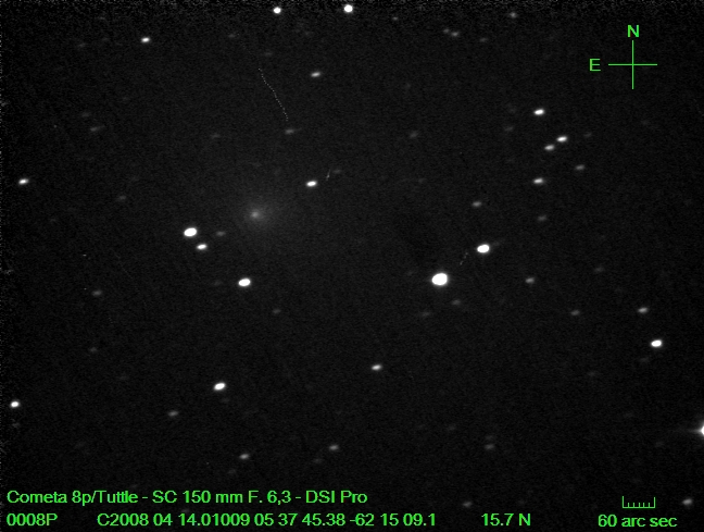

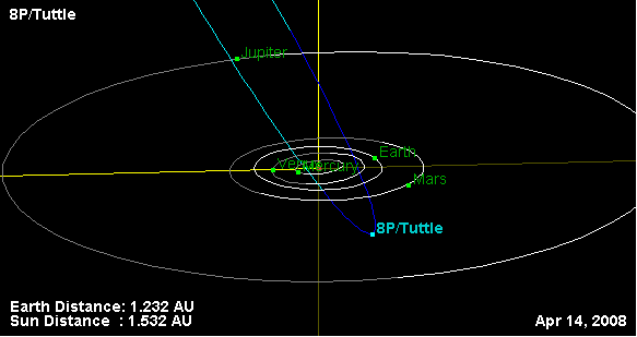

Bueno, aca van las ultimas fotos de este cometa, que ya está en franca retirada, al menos hasta su vuelta en el año 2022.
5776b425b0107_ochopabril3-1-124.jpg.4e34
5776b425b687c_8ptuttlemarzo.jpg.bf8864e0
jpl_8p_orbita.gif.f10f35b4ee7c1e28b52e1a
Qué buenooooooooo hermano qué trabajo te mandaste! Me parece joya que estén siguiendo objetos que no estén en los titulares. Muy bueno Carlex te felicito de corazón!!
Gracias Marcos! :)
Un abrazo!
excelente trabajo carlos y fer, la verdad que una maravilla!
Gracias Sebastian!
Estos son los resultados de la medición de la posición del cometa 8p en las imagenes tomadas el dia 14-4-08 por el impresionante programa Astrométrica, y su comparación con los datos calculados por el Minor Planet Center:
1) Posición calculada por el Astrometrica: RA 05 37 45,38 DE -62 15 09,1
2) Posición según el Minor Planet Center: RA 05 37 45,50 DE -62 15 09
La diferencia de posición entre la obtenida por el astrométrica a partir de las imagenes y la posicion real es de solo a 0,12 segundos de arco.

Ahora se facilitó la medición porque el cometa al tener menor velocidad aparente, permitió efectuar exposiciones mas prolongadas y salieron más estrellas para que el programa las tomara como referencia.
El Astrometrica esta muy bueno, pero como vos decis, tiene que un costo la licencia de 30 euros, aunque te da la posibilidad de probarlo en forma gratuita durante un tiempo prolongado, creo que 90 dias.
Ni bien tenga un ratito, voy a intentar armar y breve tutorial de como configurar el programa, justamente estaba con ganas de probar como salian las mediciones a partir de imagenes tomadas con una cámara digital.
Un abrazo!
