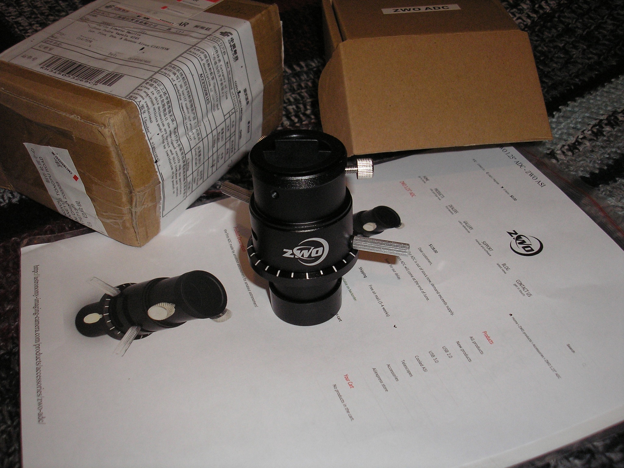

Les escribo luego de algún tiempo, después de 3 meses de espera, mas todo el papeleo y declaraciones juradas…etc :roll: . me llegó hace 10 días desde China un corrector de dispersión atmosférica ZWO :) .
Es un accesorio muy interesante, básicamente son dos prismas variables de acuerdo al ángulo en que están enfrentados y su función es contrarrestar la dispersión cromática producida por la atmosfera que también hace de prisma variable, en función a la altura que se encuentre el objeto celeste sobre el horizonte, es muy útil para la observación y/o fotografía planetaria cuando éstos están a baja altura sobre el horizonte y sobre todo, cuando queremos fotografiarlos con cámaras a color.
Aparte de evitar los halos azules y rojos, al volver a unir los distintos colores, se obtiene una imagen menos borrosa, más contrastada y definida, con más Sharp.
Están hechos con cristales BK 7.

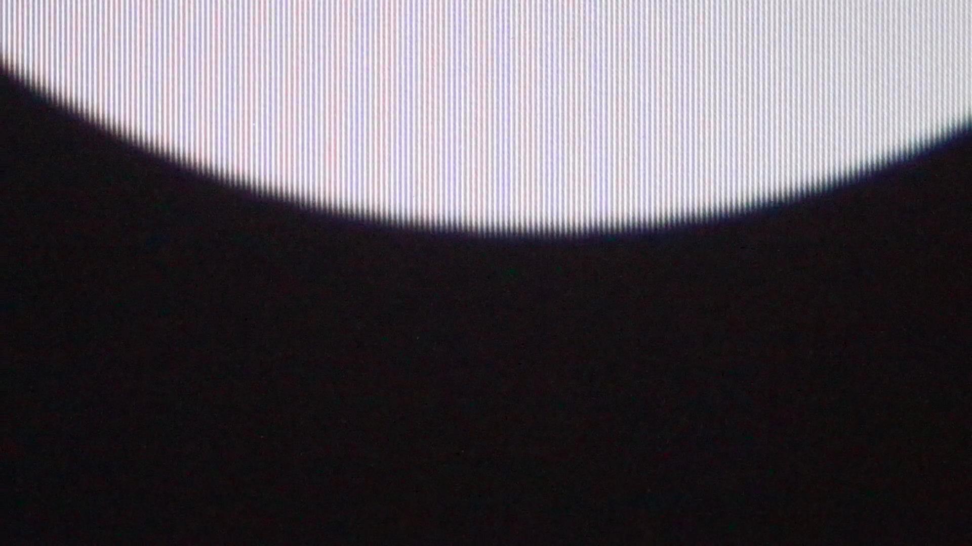

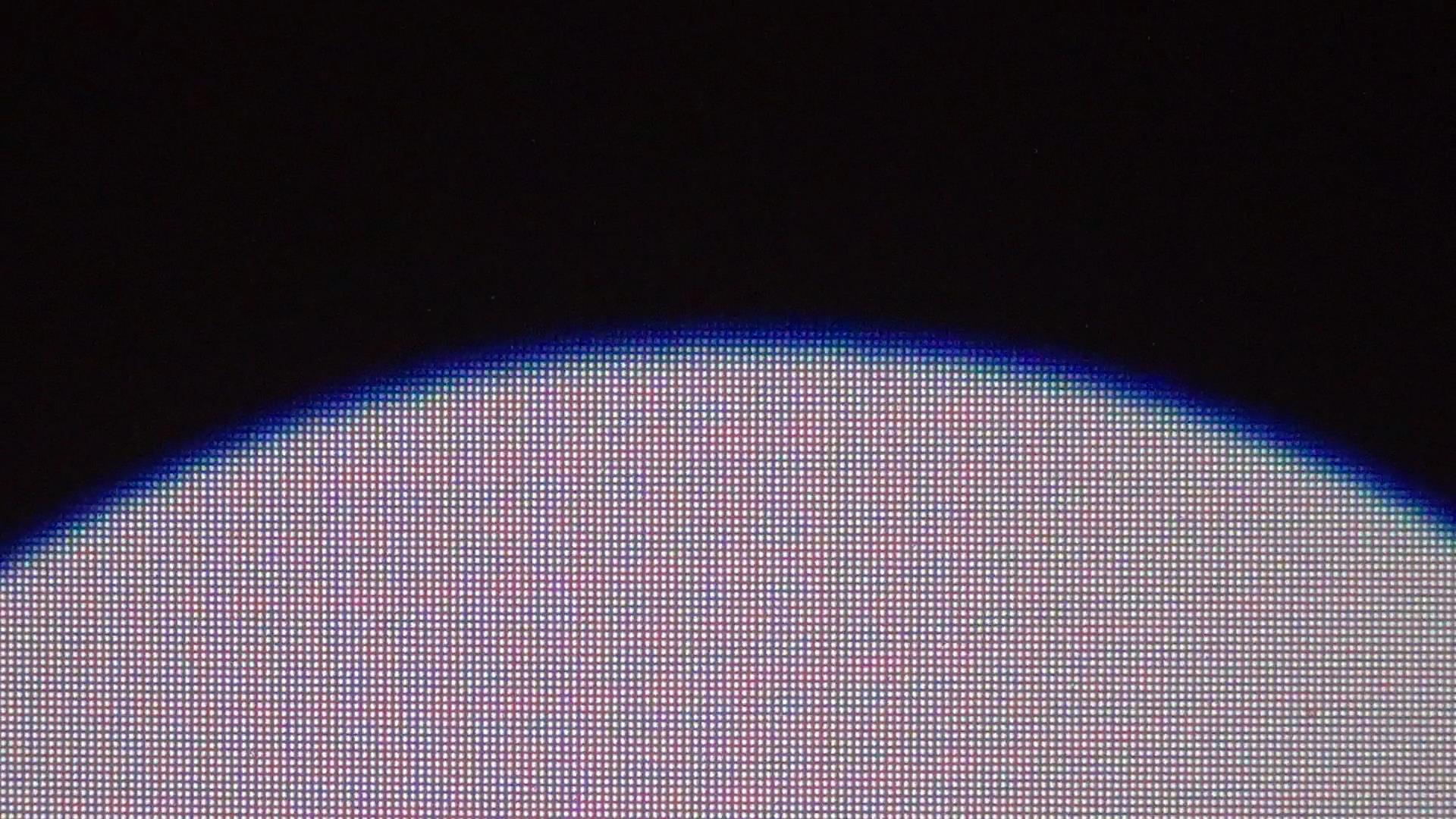

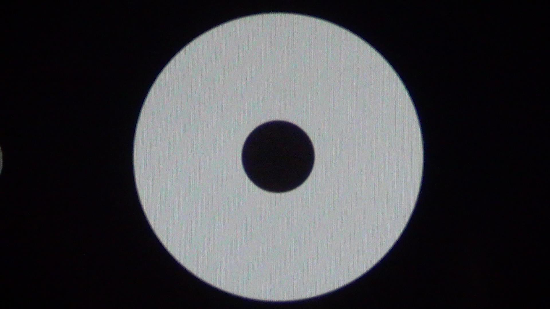

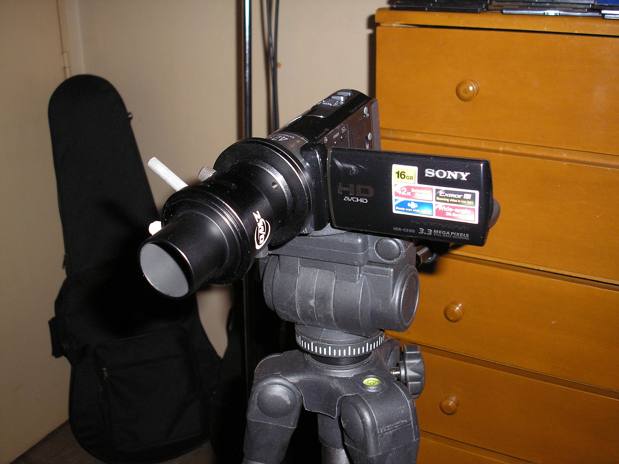

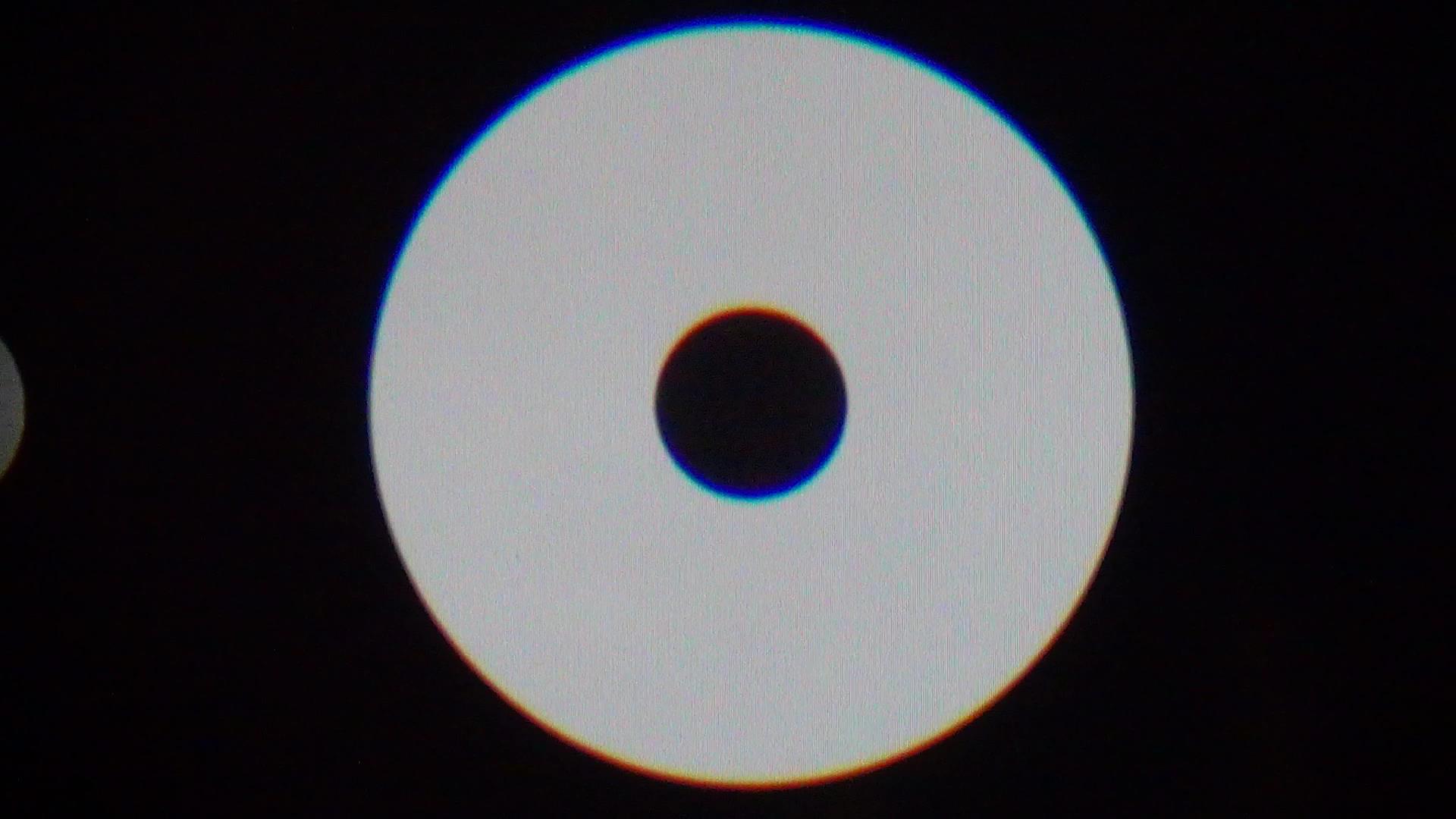

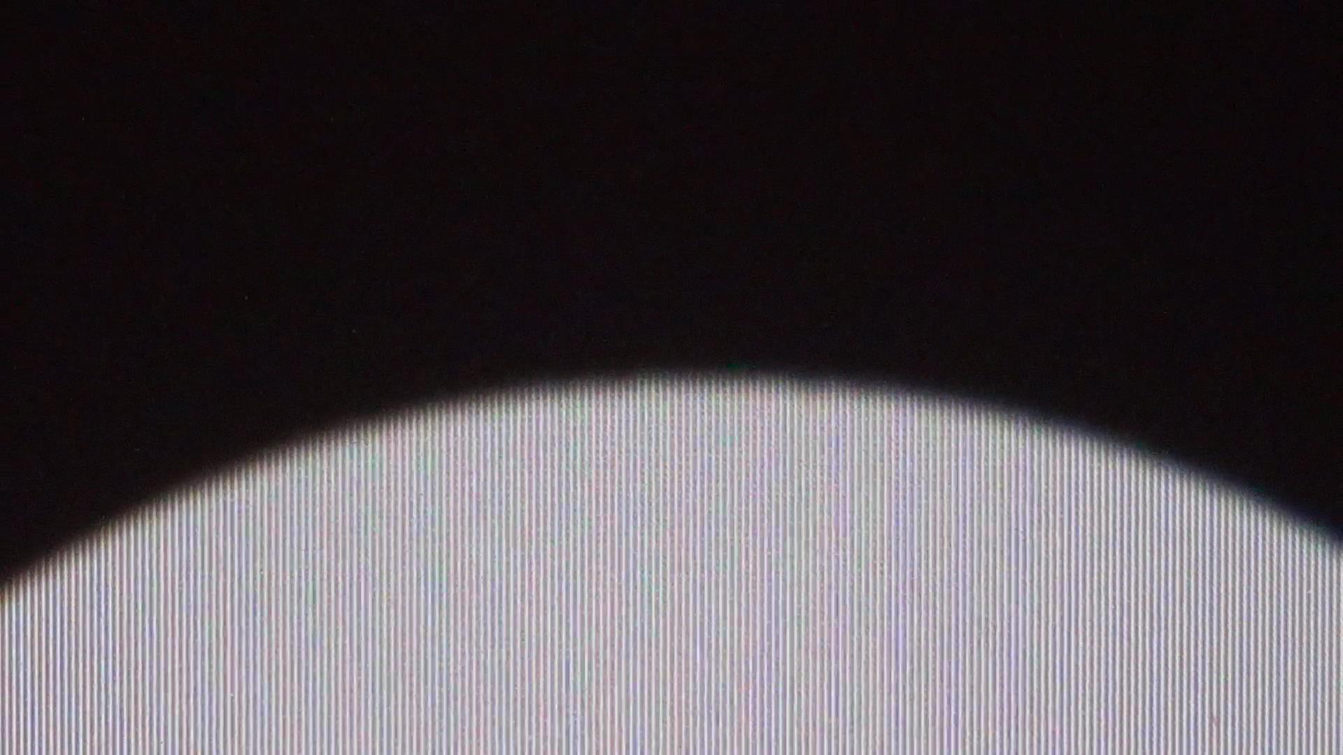

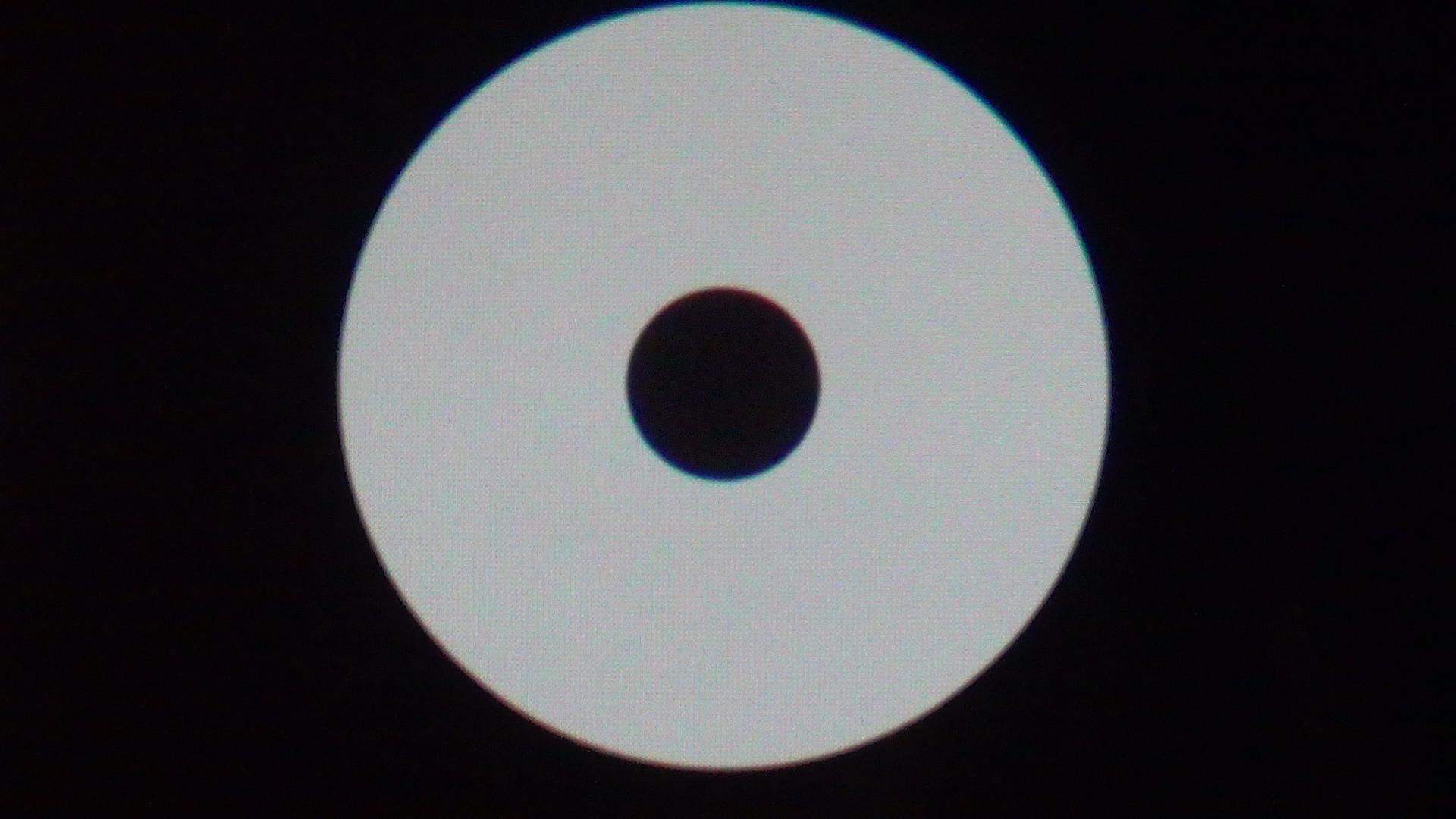

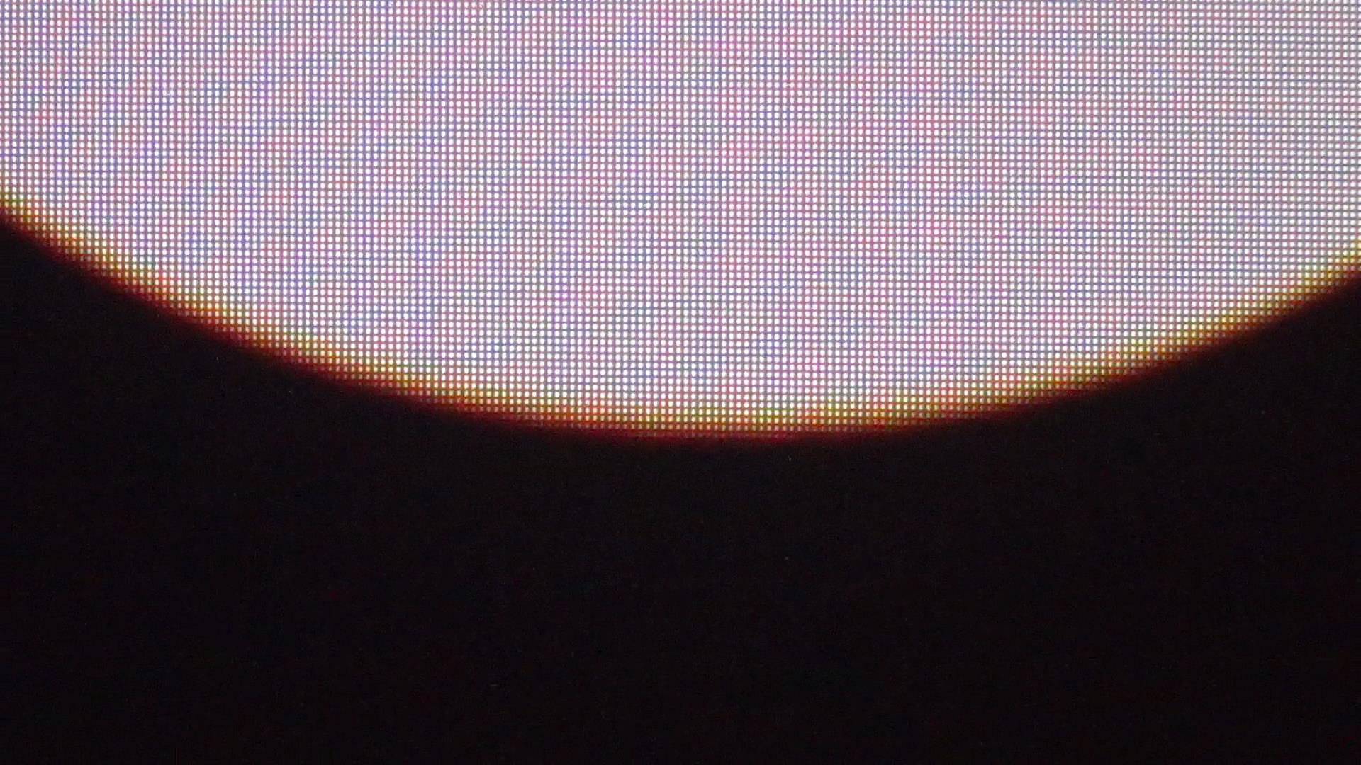

Aún no pude probarlo con el telescopio, pero capture algunas imágenes a partir de ejemplos de prueba que tomé del foro Cloudy Nights, donde se aprecia su efecto sobre los colores.
5776b8160be10_0019019-01-18.JPG.6850fd37
5776b81613793_0019219-01-40180grs.JPG.e1
5776b81618b71_0018718-59-15.JPG.f61ddc39
P6120104B.jpg.b3b76f06657994ffc6f9731146
P6040080B.jpg.2d0dea5ec60849a52d51d2f32a

Les dejo otros ejemplos de como realinea los colores.
