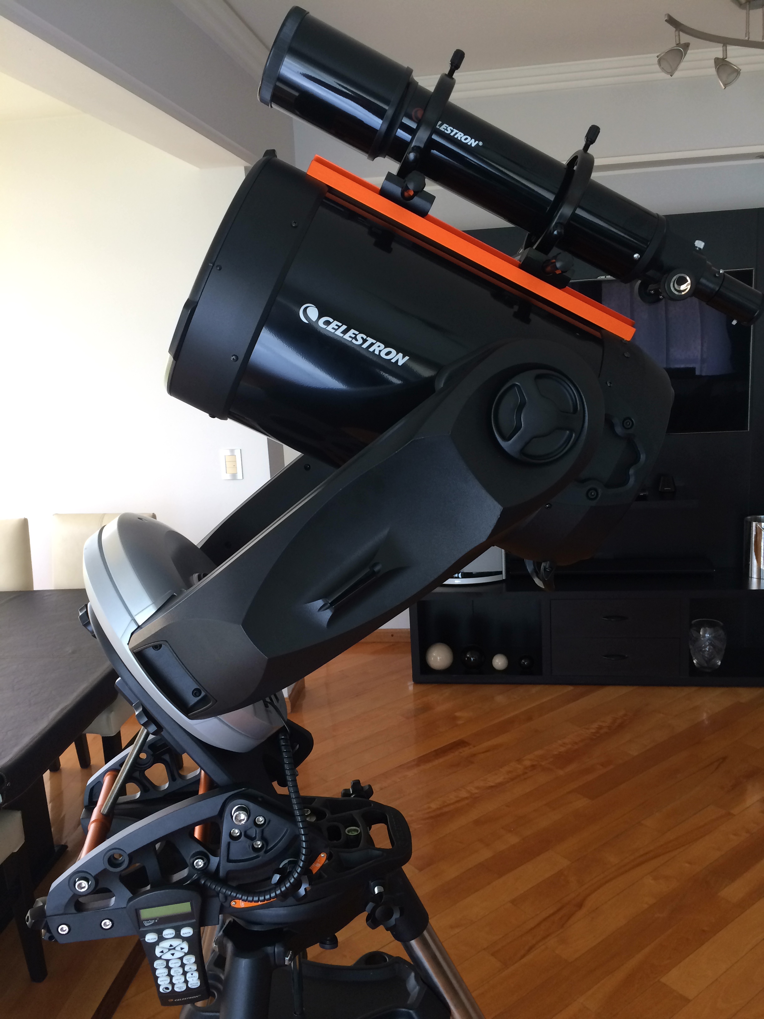

Publicado 18 de Junio del 20168 a Tengo un buen telescopio celestron nexstar 8se , y bueno no vivo en el mejor lugar para observar o fotografíar (hay luminosidad) pero espero ir a un mejor lugar pronto, pero me gustaría saber cual es el mejor equipo para fotografía? La mejor cámara o sistema ? Ahora tomó fotos con una simple Sony handycam HDR-CX110 adaptada a mi ocular ,
Publicado 18 de Junio del 20168 a Tengo un buen telescopio celestron nexstar 8se , y bueno no vivo en el mejor lugar para observar o fotografíar (hay luminosidad) pero espero ir a un mejor lugar pronto, pero me gustaría saber cual es el mejor equipo para fotografía? La mejor cámara o sistema ? Ahora tomó fotos con una simple Sony handycam HDR-CX110 adaptada a mi ocular , Hola. Mas allá de la mejor cámara, entiendo que el Celestron tuyo posee montura altazimutal. Para hacer fotografia de larga exposicion necesitarás una montura ecuatorial indefectiblemente. Saludos Javier Iaquinta
Publicado 18 de Junio del 20168 a Como bien dice Javier, lo mas importante creo que debe ser la montura, ahí es donde hay que gastar mas dinero... Respecto a la cámara, los que usamos DSRL la mayoría tenemos marca Canon. Luego podes usar también usar CCD, pero los costos suben bastante. Y el tema no se termina ahí, hay muchas cosas mas que comprar... Suerte y buenos cielos!
Publicado 19 de Junio del 20168 a Excelente la recomendación de la montura, yo también empezaría por ahí. Saludos! Hugo.- Hugo Beltrán Erpen
Publicado 19 de Junio del 20168 a Creo que estas haciendo mal la pregunta. Lo que deberias preguntarte es "con el equipo que yo tengo, hasta donde puedo llegar en fotografia?". Lo importante de las fotos astronomicas (en realidad de cualquier rama de la fotografia), es llegar a conocer suficientemente el equipo que uno tiene para poder saber como llegar a sacarle el maximo provecho a ese instrumental. Una vez que sabes BIEN con que contas, solo vas a darte cuenta que te falta, y ahi vas a poder dar un paso adelante, y preguntar si te conviene uno u otro equipo. Como dice Javi, si el dia de mañana queres hacer fotografia de espacio profundo, vas a precisar una montura ecuatorial. El tema es que si no sabias eso de movida, significa que vas a tener que "parar la pelota" como se dice, y empezar a leer lo basico de fotografia.
Publicado 21 de Septiembre del 20168 a Hola Ivan, como comenta Moska, la pregunta "hasta donde puedo llegar...." es la correcta. Con la montura altazimutal que tenés podes comenzar con fotografía planetaria, intentando hacer videos y luego procesarlos con algún software como el Registrax por ejemplo, lamentablemente no conozco el alcance de tu handycam. En lo que respecta a fotografía de espacio profundo, si no queres cambiar la montura, podrías agregarle una "cuña". http://www.celestron.com/browse-shop/astronomy/astroimaging-accessories/wedges/wedge-for-nexstar-evolution-and-se-6-and-8 Ahora bien, esto ya es otra historia, vas a tener que aprender a poner en estación, vas a necesitar una cámara DSLR o CCD y hacer fotografía de larga exposición.(como comentaron varios del foro) Yo tengo un CPC1100 montado sobre una cuña y me ha dado buenos resultados. Tanto tu telescopio como el mío no sirven naturalmente para hacer fotografía de espacio profundo. Existen muchas opiniones acerca de elegir una montura ecuatorial o agregarle una cuña a la montura altazimutal. Sólo te puedo contar de mi experiencia ya que sólo he fotografiado con cuña y estoy muy contento por los resultados. Te adjunto una foto de como te quedaría configurado el telescopio. Abz Alejandro
Publicado 4 de Marzo del 20178 a Como ya comentaron antes, el principal problema que tienes, es la montura altazimutal que posees. Por lo demás, el tipo de anclaje que utiliza el Nextar limita el peso que puedes meter encima del tubo ya que contrapesalo es muy limitado en ese brazo. No no te desanimes, ya que el tubo que tienes es muy bueno. Si no me equivoco hasta puedes montar una lente hyperstar en la placa correctora y sacar imágenes increíbles. Parte por conseguir una montura ecuatorial que soporte un mínimo de 30 libras en equipo y ya puedes meterle de todo. Lo del wedge es una buena idea, pero el brazo del nextar seguirá siendo tu principal limitación a la hora de meterte en imagen de cielo profundo. Para planetaria con lo que tienes es más que suficiente. Saludos!

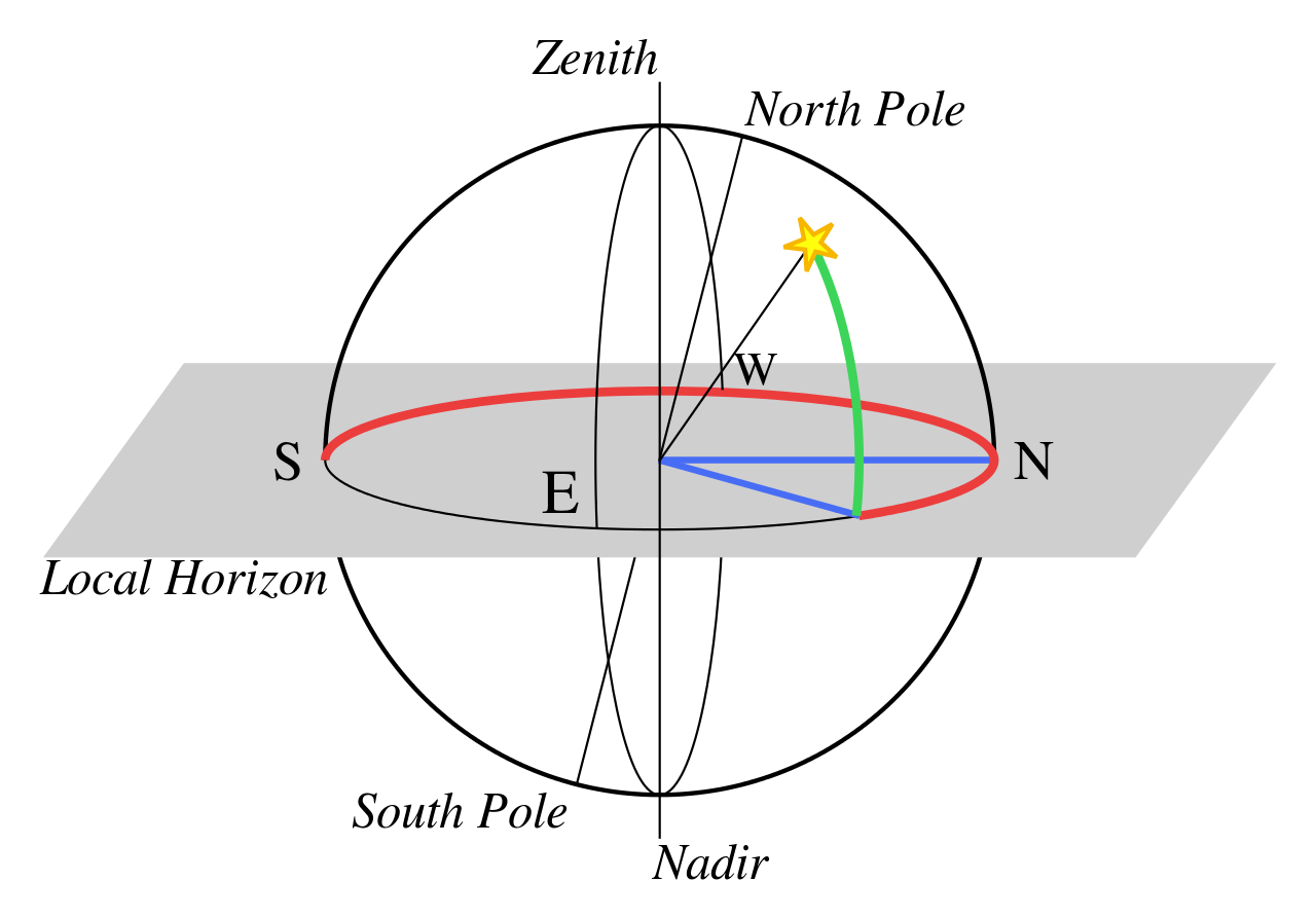

Publicado 9 de Junio del 20177 a Webfinder muchas gracias. Algo que me he preguntado y que pensaría es un tema básico de Astrofotografia a espacio profundo es: porque necesito una montura ecuatorial y la AaltaZimutal no sirve? Que diferencias existen entre esas dos monturas además de su forma? saludos cordiales,
Publicado 10 de Junio del 20177 a hace 6 horas, Carlos Perdomo dijo: Webfinder muchas gracias. Algo que me he preguntado y que pensaría es un tema básico de Astrofotografia a espacio profundo es: porque necesito una montura ecuatorial y la AaltaZimutal no sirve? Que diferencias existen entre esas dos monturas además de su forma? saludos cordiales, La diferencia principal es que la altazimutal es una montura que digamos está parada sobre la tierra como vos: puede rotar horizontalmente paralelo al horizonte, y también arriba y abajo, mientras que la ecuatorial tiene un eje alineado con el eje de rotación de la tierra (el eje de AR), y el otro eje está a 90 grados de ese, que sirve para mover el telescopio de norte celeste a sur celeste (el eje de DEC). Un telescopio sobre este tipo de montura puede seguir el "movimiento de las estrellas", y una cámara puesta en el telescopio va a ver exactamente la misma imagen a medida que pasan las horas, sin ningún tipo de rotación (bueno, eso si está bien alineado, o "puesto en estación"). Otra diferencia, es que la montura ecuatorial lleva contrapesos y se puede equilibrar para que los motores tengan que hacer la menor fuerza posible para hacer girar el telescopio en cualquiera de los 2 ejes. Eso aún en el caso de que se le agregue algo pesado al telescopio, como un tubo de guiado, camaras, etc. Editado 10 de Junio del 20177 a por fsr Fernando
Publicado 10 de Junio del 20177 a hace 25 minutos, fsr dijo: La diferencia principal es que la altazimutal es una montura que digamos está parada sobre la tierra como vos: puede rotar horizontalmente paralelo al horizonte, y también arriba y abajo, mientras que la ecuatorial tiene un eje alineado con el eje de rotación de la tierra (el eje de AR), y el otro eje está a 90 grados de ese, que sirve para mover el telescopio de norte celeste a sur celeste (el eje de DEC). Un telescopio sobre este tipo de montura puede seguir el "movimiento de las estrellas", y una cámara puesta en el telescopio va a ver exactamente la misma imagen a medida que pasan las horas, sin ningún tipo de rotación (bueno, eso si está bien alineado, o "puesto en estación"). Otra diferencia, es que la montura ecuatorial lleva contrapesos y se puede equilibrar para que los motores tengan que hacer la menor fuerza posible para hacer girar el telescopio en cualquiera de los 2 ejes. Eso aún en el caso de que se le agregue algo pesado al telescopio, como un tubo de guiado, camaras, etc. A lo que comenta @fsr, te agrego. Vas a tener un efecto inevitable usando una montura altazimutal, y consiste en la rotacion de campo. A pesar de poder contar con seguimiento, una montura altazimutal no deja en la misma posicion a los objetos dentro del campo de vision (o en este caso, de la foto) a medida que avanza el tiempo. En cada fotografia, vas a notar que todo el panorama se ve rotado. La montura ecuatorial te permite obtener imagines consecutivas sin que los objetos se desplacen dentro del campo fotografiado. A su vez, el guiado solo lo vas a poder hacer en una montura ecuatorial. Saludos PD: una aclaracion. Las monturas AZEQ5 y AZEQ6 permiten (y deben, segun el manual) contrapesarse en modo altazimutal. Javier Iaquinta
Publicado 11 de Junio del 20177 a Muchas gracias Fsr y Javier, Webfinder por su información, me ayudó mucho a entender la razón de comprar una montura ecuatorial para astrofotografia en espacio profundo y me sirvió para entrar más en detalle. No entendía el tema porque pensé que la tierra tenía el eje perpendicular a la superficie en donde yo estoy parado o el Horizonte Local. Cosas básicas de un principiante pero también es bonito aprender así. Preguntando. Muy contento de haberme inscrito a esta comunidad. Se aprende mucho leyendo además en otros temas del foro Un abrazo
