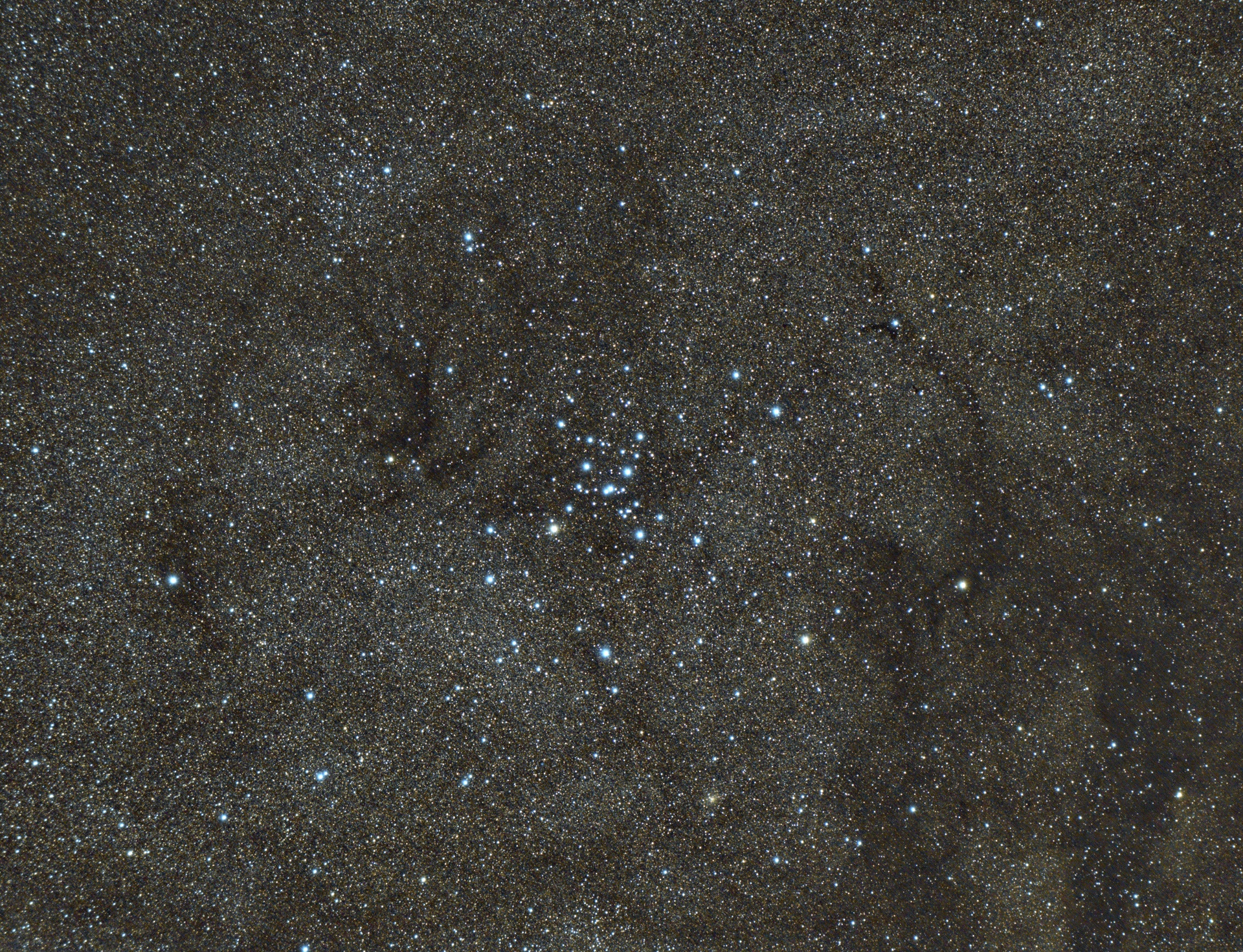

Publicado 11 de Julio del 20168 a Hola. Aca les dejo una foto de M7 con un fondo estrellado. Se ve tambien al cumulo globular NGC6453 y muy escondida, pero claramente evidente, la nebulosa planetaria Wray 16-316. Incluso, aunque mezclado con el fondo, esta el cumulo abierto Tr30. Equipo: Long Pergn 66/400 con flat field. Canon T5i sin modificar nada. AZ EQ6. Miniguidescope 60mm + QHY5 Procesado con Pixinsight 1.8 Datos: ISO 200 23 lights de 300 segundos. 14 Darks de 300 segundos (me quede sin bateria en la camara). 15 Bias. 20 Flats (esta vez creo que salieron bien). Ubicacion: Villa Ballester Tuve que hacer un cropeado dado que hacia los bordes las estrellas quedaban estiradas. Me molesta mucho tener que cropear, pero parece inevitable por ahora. Cualquier cosa rara que noten, bienvenido sera cualquier consejo, que por cierto, tuve muchos, y gracias a ellos me atrevo a presentar esta foto. Saludos Javier Iaquinta

Publicado 12 de Julio del 20168 a Muy buena Javier! Fijate este enlace, a mi me sucedió lo mismo y la solución fue poner arandelas para suplementar ya que debía alejar el sensor del flattener. Yo tenía una canon T2i y la solución fue suplementar entre el anillo T y el ff con arandelas y un anillo, en total el mejor resultado alrededor de los 9 mm. Es cuestión de probar, ojalá te sirva, te dejo el enlace.

Publicado 12 de Julio del 20168 a Autor hace 33 minutos, Panchosanpancho dijo: Muy buena Javier! Fijate este enlace, a mi me sucedió lo mismo y la solución fue poner arandelas para suplementar ya que debía alejar el sensor del flattener. Yo tenía una canon T2i y la solución fue suplementar entre el anillo T y el ff con arandelas y un anillo, en total el mejor resultado alrededor de los 9 mm. Es cuestión de probar, ojalá te sirva, te dejo el enlace. Uh!! Gracias panchosanpancho!! ese dato vale oro!! Era lo que estaba buscando para dejar de cropear las imagenes, que dado el LP66, son bastante amplias. Saludos Javier Iaquinta
Publicado 12 de Julio del 20168 a Hola a todos: Si, está muy linda. Te voy a copiar el objeto.... Coincido con Pancho, yo compré unas arandelas que venden en las casas de repuestos para el automotor. Fui apilando varias, hasta que me pareció más o menos correcto. Creo que es el método! Saludos RGF

Publicado 12 de Julio del 20168 a hace 8 horas, Astroman dijo: Hola a todos: Si, está muy linda. Te voy a copiar el objeto.... Coincido con Pancho, yo compré unas arandelas que venden en las casas de repuestos para el automotor. Fui apilando varias, hasta que me pareció más o menos correcto. Creo que es el método! Saludos RGF Es la forma. De hecho, yo compré un field flattener Baader que viene con una arandela que se enrosca / desenrosca hasta encontrar la distancia justa al sensor.
Publicado 12 de Julio del 20168 a Felicitaciones Javier, esta excelente la foto!!!! Te consulto si usaste ISO 200 por algo en especial, porque por lo general usamos ISO un poco mayores. Igualmente no veo que tenga ningún problema la imagen en este sentido, ya que esta perfecta, solo te consulto porque me llamo la atención.

Publicado 16 de Julio del 20168 a Autor On 12/7/2016 at 15:11, Christian Hilbert dijo: Felicitaciones Javier, esta excelente la foto!!!! Te consulto si usaste ISO 200 por algo en especial, porque por lo general usamos ISO un poco mayores. Igualmente no veo que tenga ningún problema la imagen en este sentido, ya que esta perfecta, solo te consulto porque me llamo la atención. Hola Christian. Use ISO 200 como para arrancar. Ningun criterio en especial, salvo que entiendo que a menor ISO menos ruido. No mucho analisis mas que ese. Las proximas fotos ire subiendo de ISO a ver que sucede. Gracias por comentar. Javier Iaquinta
