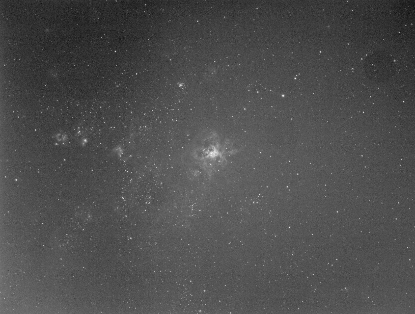

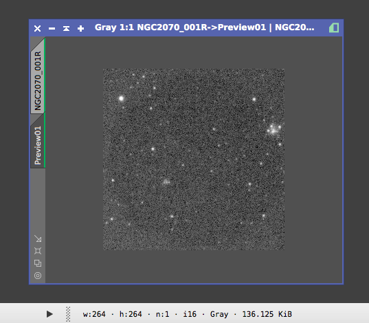

En este caso, tengo una mota de polvo en el borde superior derecho. Usando el pixinsight hago un preview para poder determinar el tamaño de la sombra que me genera el polvo.

En esta imagen se puede ver los valores W y H (ancho y alto) en pixels de la mota de polvo. A veces no queda cuadrado pero con un poco de ojo podemos deteminar el diametro.  En mi caso la mota me hace una sombra de 264 pixels.

Esta imagen fue tomada con una QHY9 que tiene 5.4 micrones de tamaño de pixel, y una relacion focal de f5.5.
Con la formula a mano, estimamos
Distancia= tamaño de pixel * diametro de la mota * relacion focal
Distancia = 5.4 * 264 * 5.5 = 7840 micrones = 7.84 centimetros

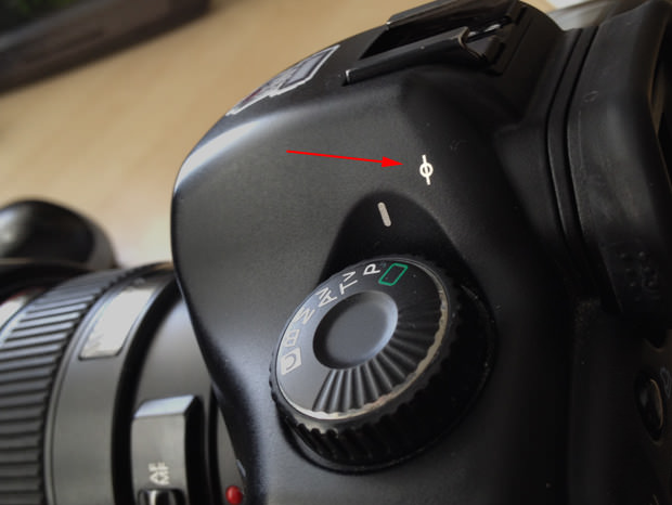

Solo nos queda determinar esa distancia desde el PLANO del sensor, en el caso de las reflex el cuerpo tiene una marca que indica donde esta fisicamente el sensor, o en el caso de la CCD en las especificaciones.
En mi caso, la mota de polvo estaba en el elemento frontal del aplanador de campo. Simplemente quite la camara, desenrosque el aplanador y con un lenspen facilmente removi la mota.

 Pero un dato mas esta bueno aclarar para los que tienen DSRL. (aún más las reformadas)
Si la mota es mas oscura de por cierto esta en el sensor......... Dato visual que puede ser bueno también para identificar a la vista si esa mota esta fácil de sacar.
