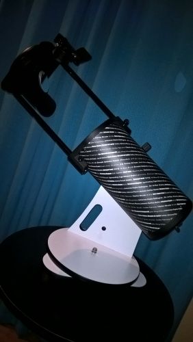

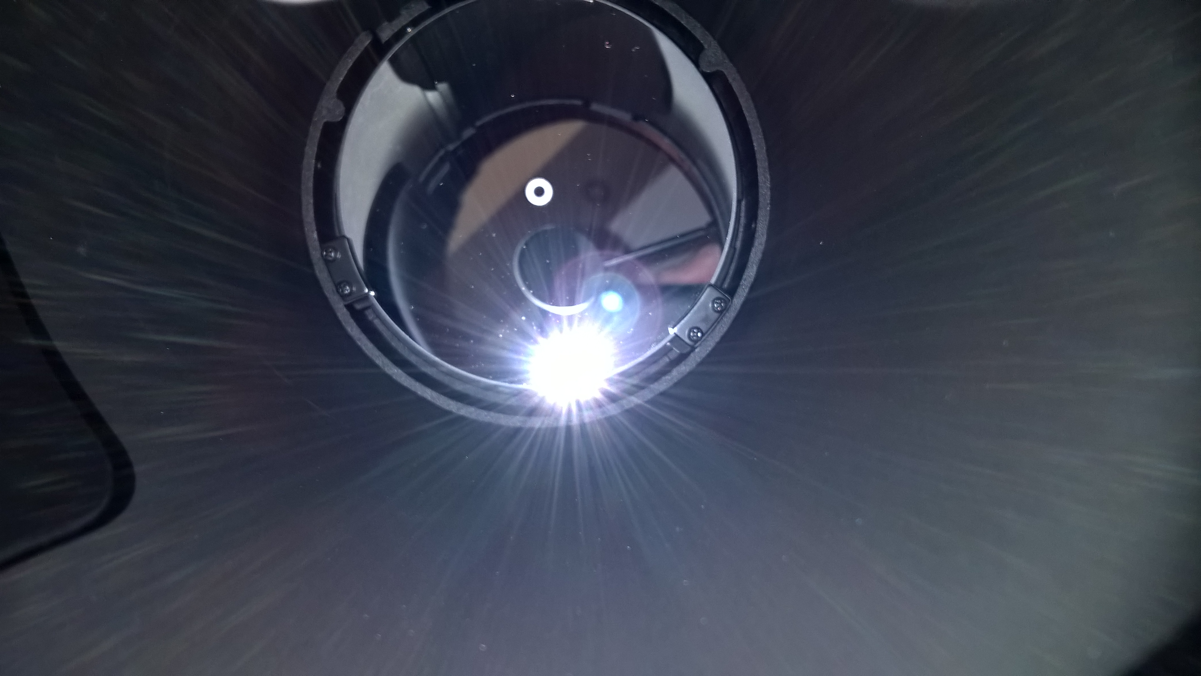

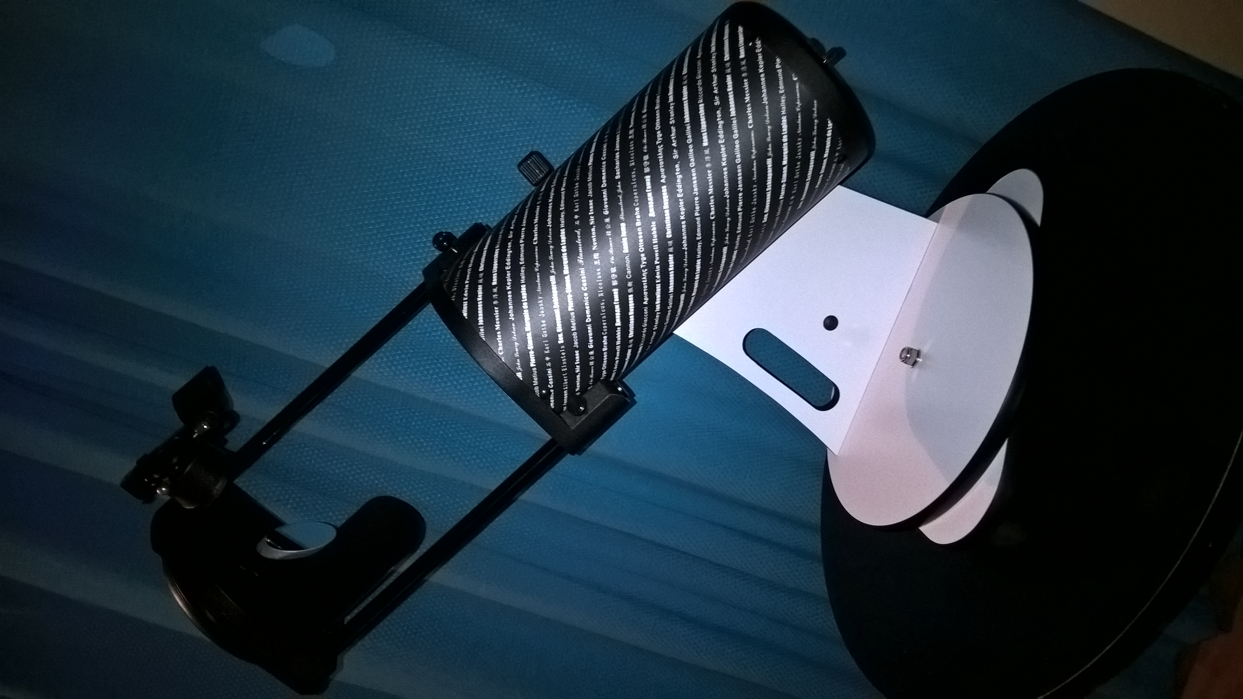

Publicado 18 de Julio del 20168 a Hola a todos me presento como feliz poseedor de un SkyWatcher Heritage. Antes que nada agradecer al excelentisimo review de criswille que me ayudo a decidirme por la compra... y destacar la atención en duoptic. No se rian de como esta montado el buscador, lo puse asi para que entre en la caja jajaja Momento de Dudas y preguntas: Mi novia con la mejor de las intenciones y bajo su lema de tener toooodo limpio, vio que los espejos tenian "pelusita" y paso un pañito de esos suaves de antejos sobre el espejo primario y secundario! Humedecido con agua... A decir verdad no noto rayones ni nada grave, pero me queda la duda ahora si me recomiendan sacarlos y lavarlos como muestran en tutoriales o los dejo así. Acabo de mirar Luna y saturno sin problemas aparentes comparado antes de la "limpieza" jaja Lo dejo asi? Les muestro foto para que vean como quedó: Como verán por mas limpieza la "pelusita" se asienta igual luego de cada noche de uso jajaja Anoche luego de observar por varias horas, hacia muuucho frio. Cuando entré el equipo, los espejos, lentes, toooodooo se empaño completamente, supongo que por la estufa. Lo deje destapado en forma horizontal hasta que se desempaño totalmente antes de guardarlo. Esto esta bien o me aconsejan otra cosa? Bueno por ahora eso es todo, creo que los próximos complementos serán un colimador y alguna lente de mas aumentos. Por ahora uso el 10 y 25 con barlow que me vinieron. Si tienen algun consejo para accesorios al chiquito se aprecian los comentarios! Saludos y gracias por el espacio!
Publicado 18 de Julio del 20168 a Holas Gusdom, antes que nada, bienvenido a los foros de Espacio Profundo. Felicitaciones por la adquisicion y como consejo deja la optica asi, yo no desarmaria el tubo para sacarle una "pelusita", o por lo menos hasta que te familiarizes con el equipo, vas a ver que no vas a notar diferencias.... Saludos Antes de consultar algo, presentate aca: https://www.espacioprofundo.com.ar/forum/11-club-social-espacio-profundo/ Guias para iniciados: https://www.espacioprofundo.com.ar/topic/32428-normas-del-foro-que-telescopio-comprar-preguntas-y-respuestas/ Tambien podes usar el buscador: https://www.espacioprofundo.com.ar/search/
Publicado 18 de Julio del 20168 a Buenas, Los espejos no se tocan para nada, a menos que tengan algo que afecte notoriamente la observación. Y hay que ser muy cuidadoso en el procedimiento de limpieza, que ya se comentó acá en el foro. El cambio brusco de frio a calor te empaña las ópticas. Yo lo guardo sin la tapa en la caja cerrada (aunque el mio es otro modelo, no se cómo será la caja del heritage), y se la pongo al otro día, cosa que tenga tiempo de volver lentamente a temp ambiente. Siempre fijate de no taparlo mientras haya humedad en los espejos. Teniendo esas precauciones deberías poder usarlo por mucho tiempo sin necesidad de limpieza. Saludos Fernando
Publicado 18 de Julio del 20168 a Hiciste todo correcto. No pasa nada, la pelusa no interfieren en nada a la hora de observar. No hace falta sacar el espejo para nada. En todo caso, te compras una perita de goma, esas que tiran aire (la conseguís en cualquier farmacia) y con esa podes sacarle los restos más grande para ir manteniendolo libre de pelusas y demás. Con respecto al otro tema, esta bien como hiciste, siempre después de cada observación, si el equipo se empañó , se recomienda dejarlo sin las tapas y en lo posible en un lugar ventilado, para zafar se que se formen hongos o cosas por el estilo. Luego al otro día guardas todo como corresponde y ya. Un abrazo! Y por cierto, bienvenido al foro. Ciro

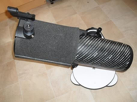

Publicado 18 de Julio del 20168 a Tal como han comentado, no toques los espejos. En algún momento los tendrás que limpiarlos, pero no por pelusas, sino porque el polvo puede reducir significativamente la reflexión. Es importante no taparlo hasta que se haya desplazado la humedad. Un consejo para este tipo de equipos (los colapsables), es que te fabriques un cobertor que abarque toda la parte descubierta. Fijate este diew shield. Este diew shield te protege de la entrada de luz parásita, aísla del calor corporal que pueda interponerse en la columna de luz (lo que provoca que la imagen ondule), minimiza la entrada de polvo, y asegura que no se te caiga nada adentro que te pueda dañar el primario (un ocular, por ejemplo). Saludos Javier Iaquinta
Publicado 18 de Julio del 20168 a Te dieron buenos consejos, no toques los espejos!!!!! algunos usan una boya creo que es para enemas XD....... para soplar el espejo.... que opinas javier vos que en esto sabes toco
Publicado 18 de Julio del 20168 a Autor Gracias por los consejos muchachos! La fundita esa la tengo que hacer, anoche un vecino me prendió una halogena y es la fundita o palazo a la halogena del vecino jajaja
Publicado 18 de Julio del 20168 a Bienvenido compañero! Decile a tu mujer q todo bien con la limpieza pero que no se le ocurre pasarle de nuevo nada al espejo. Mi mujer es igual de obsesiva en cuanto a la limpieza, pero sabe muy bien que aunque le choree barro a los equipos, no los tiene que tocar! El peligro de pasar franela o lo que sea por el espejo es que lo podes rayar. De la pelusa, o cosas pegadas (cada de rata por ejemplo), se vuelve, pero de los rayones no. Por lo que vemos, el espejo esta bien, asi que no te recomendaria que lo saques para limpiar. Es mas, no te recomendaria que lo saques hasta que cumplas mas o menos 1 año de uso de equipo, o cuando vos te des cuenta que la observacion ya no es lo mismo. Las pelusas no afectan a la visual porque es infimo lo que perdes de resolucion, ya que su superficie tambien es infima.
Publicado 19 de Julio del 20168 a hace 7 horas, sebastianc dijo: hace 4 horas, gusdom dijo: Gracias por los consejos muchachos! La fundita esa la tengo que hacer, anoche un vecino me prendió una halogena y es la fundita o palazo a la halogena del vecino jajaja Te dieron buenos consejos, no toques los espejos!!!!! algunos usan una boya creo que es para enemas XD....... para soplar el espejo.... que opinas javier vos que en esto sabes toco Seba. Para mi soplar con la pera de goma no se gana nada. Podes quitarle algo de pelusa y un poco del polvo. Pero cuando se mezcla humedad y polvo (cosa comun en la Pampa Humeda), ya no lo podes sacar soplando. Conviene dejarlo como esta, que como dice Moska, tranquilamente se puede esperar a que pase un año antes de considerar limpieza. Unicamente estaria atento a que no se formen hongos. La pera de goma la utilizo cuando ya lave el espejo y hay que desplazar de la superficie las pocas gotitas que quedaron. Saludos Javier Iaquinta
