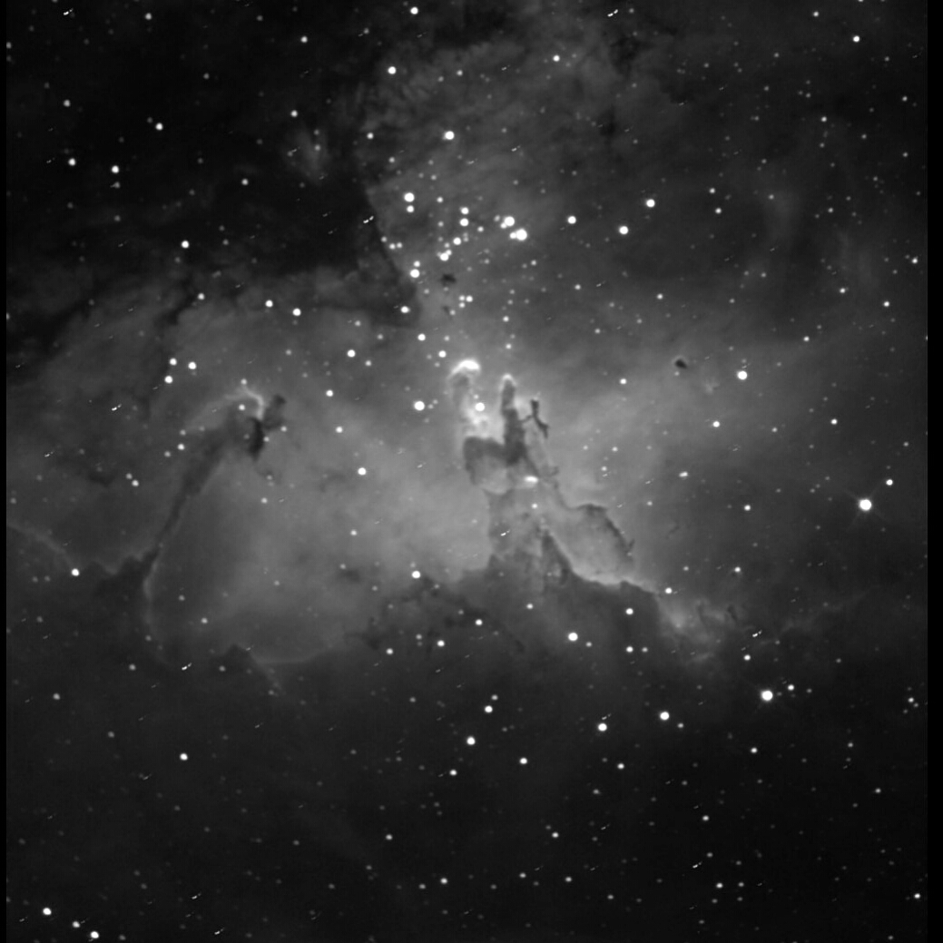

Publicado 19 de Julio del 20168 a Estoy colimando mi 254 para dejarlo fijo en el Observatorio .. Me gusto la toma porque levante mucha info .. Todabia tengo un problema en la colimacion . Ya q las estrellas salen como con una cola y no me deja afinar mucho el foco ... Me gustsria recibir criticas de la misma Saludos ...
Publicado 20 de Julio del 20168 a Hola Damian, con un 250 vas a levantar muchisima informacion. Lo que noto en la imagen es que esta desenfocada levemente, deberian ser mas puntuales y la nebulosa mas definida. El colimado de un 250 no es dificil, yo te aconsejo colimarlo con la camara puesta y alguna estrella brillante. El CCD Inspector (podes bajar el trial) te va a ser de muchisima utilidad. Saludos y buenos cielos! iOptron CEM70AG, iOptron GEM28ECAskar ACL200, Duoptic ED Pro 60, APO 90, Photo 90 5 elementosQHY600M, QHY294M Pro, QHY268C, QHY183M, QHY5III462CZelaya - Pilar - Buenos Aires - ArgentinaDuoptic - Espacio ProfundoMi Galeria de Fotos IG: @rfcontrerasb

Publicado 20 de Julio del 20168 a Lo que yo veo, ademas de lo que señalaron, son unas manchitas repetidas en toda la foto. Obviamente que no salen con colimación. ¿Eso se va con bias? Javier Iaquinta
Publicado 20 de Julio del 20168 a Es verdad, eso no lo vi. Deberia rechazar esa informacion el metodo de calibrado y/o apilado Saludos y buenos cielos! iOptron CEM70AG, iOptron GEM28ECAskar ACL200, Duoptic ED Pro 60, APO 90, Photo 90 5 elementosQHY600M, QHY294M Pro, QHY268C, QHY183M, QHY5III462CZelaya - Pilar - Buenos Aires - ArgentinaDuoptic - Espacio ProfundoMi Galeria de Fotos IG: @rfcontrerasb
Publicado 21 de Julio del 20168 a Autor Chicos . gracias x pasar y comentar Ricar .. me cuesta muchisimo afinar el foco con el 250 . y eso que uso enfocador automatico .. me parece que x estar un poco descolimado y ademas me esta afectando bastante el rocio Las manchitas se generan cuando apilo algunas veces con el ccdstack .. las puedo corregir ... Lo que me preocupa es el colimado Voy a buscar algun tutorial para colimar con ccdinspector

Publicado 21 de Julio del 20168 a Autor Jajaj lo lei el tuto Ricar .. Pero mis dudas estan en la alineacion del secundario porque no se si el ccd insp te da alguna pista de descolimacion del secundario ... Cuando lo controlė como dice el tuto me daba dentro de los parametros y luego en las tomas me sale como una colita en las estrellas que intuyo es x descolimacion Grs
Publicado 21 de Julio del 20168 a Damian no le des mas bola al colimado.......... yo el colimado lo veo bien. La descolimación no afecta al foco. Puede estar muy bien enfocada y descolimada la imagen El problema de esta imagen es que esta fuera de foco. No mucho pero se notan en las estrellas y en la nitidez de la imagen, como te lo marca Ricky. El tubo descolimado provoca en la imagen unos efectos raros en alguna esquina de la imagen o en los spikes de las estrellas. Las estrellas saldrían muy ovaladas en los bordes de la imagen y solamente en dos de las esquinas. Consejo..... dale bola al foco primero y después, si querés seguís con el tema del colimado. Saludos.

Publicado 23 de Julio del 20168 a Autor Chicos .. gracias x pasar y comentar ... .. voy a probar nuevamente un par de tomas afinando foco y subo los resultados .. Disculpen que este pesado con esto pero hacia una banda que no armaba el 254 ... lo desarme integro para limpiar espejos ... y cdo lo arme no quede del todo conforme .... y vengo malacostumbrado al refra que no es tan exigente Saludos!!!
