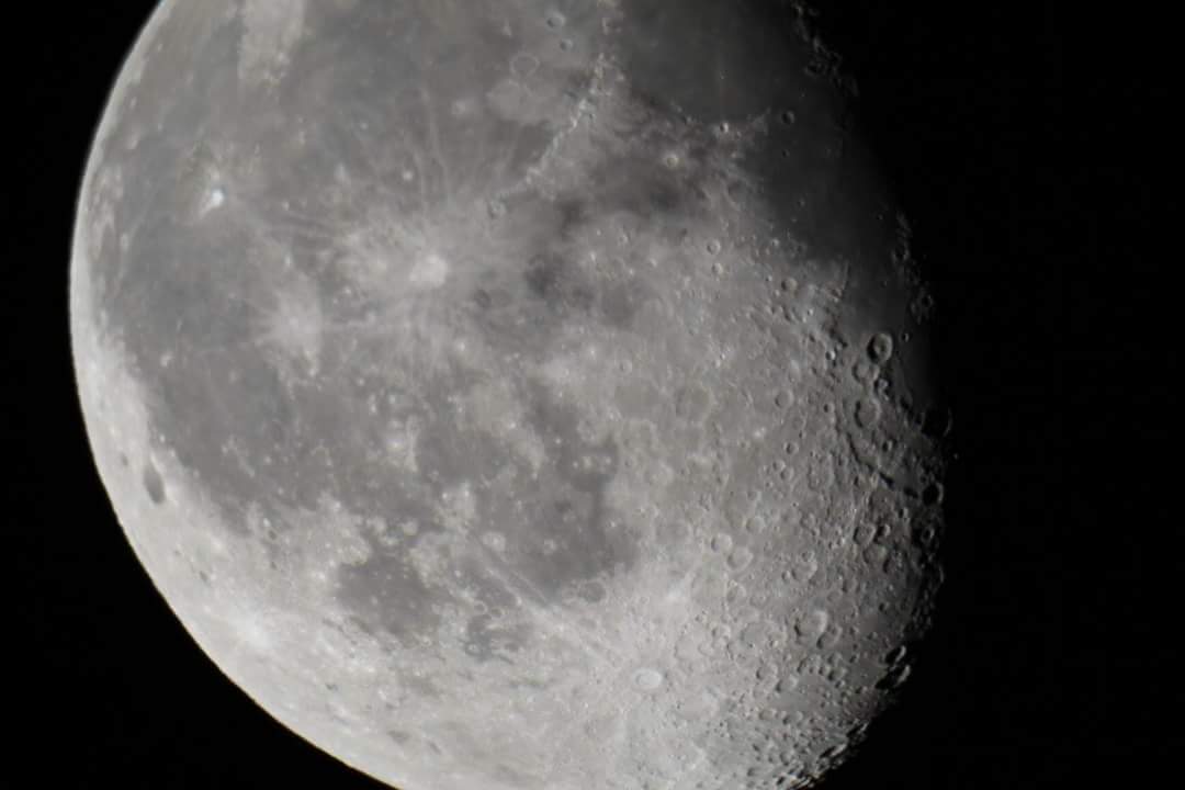

Publicado 24 de Julio del 20168 a Tengo un telescopio celestron nexstar 8se y una cámara reflex canon pero no logro enfocar toda la luna la imagen queda muy cerca ,intento el método foco primario y después con un ocular adaptado de 25 mm y siempre queda así , que hago ? Miren la foto
Publicado 24 de Julio del 20168 a Deberías probar con un reductor/corrector focal para SCT y la cámara acoplada al mismo, en foco primario sin el agregado de ninguna óptica más. El específico es uno fabricado por Celestron, te reduce la relación focal de estos telescopios a f/6.3 con una distancia focal de unos 1200 mm haciendole aumentar el ángulo de toma, Sin necesidad de comprarlo podés comprobar la diferencia usando el simulador de telescopio del Stellarium. http://www.celestron.com/browse-shop/astronomy/astroimaging-accessories/reducers/reducer-corrector Saludos. Carlos. Editado 24 de Julio del 20168 a por cardrw
Publicado 24 de Julio del 20168 a Hola, También podés sacar la Luna por partes y unirlas con Photoshop o algún otro software.
