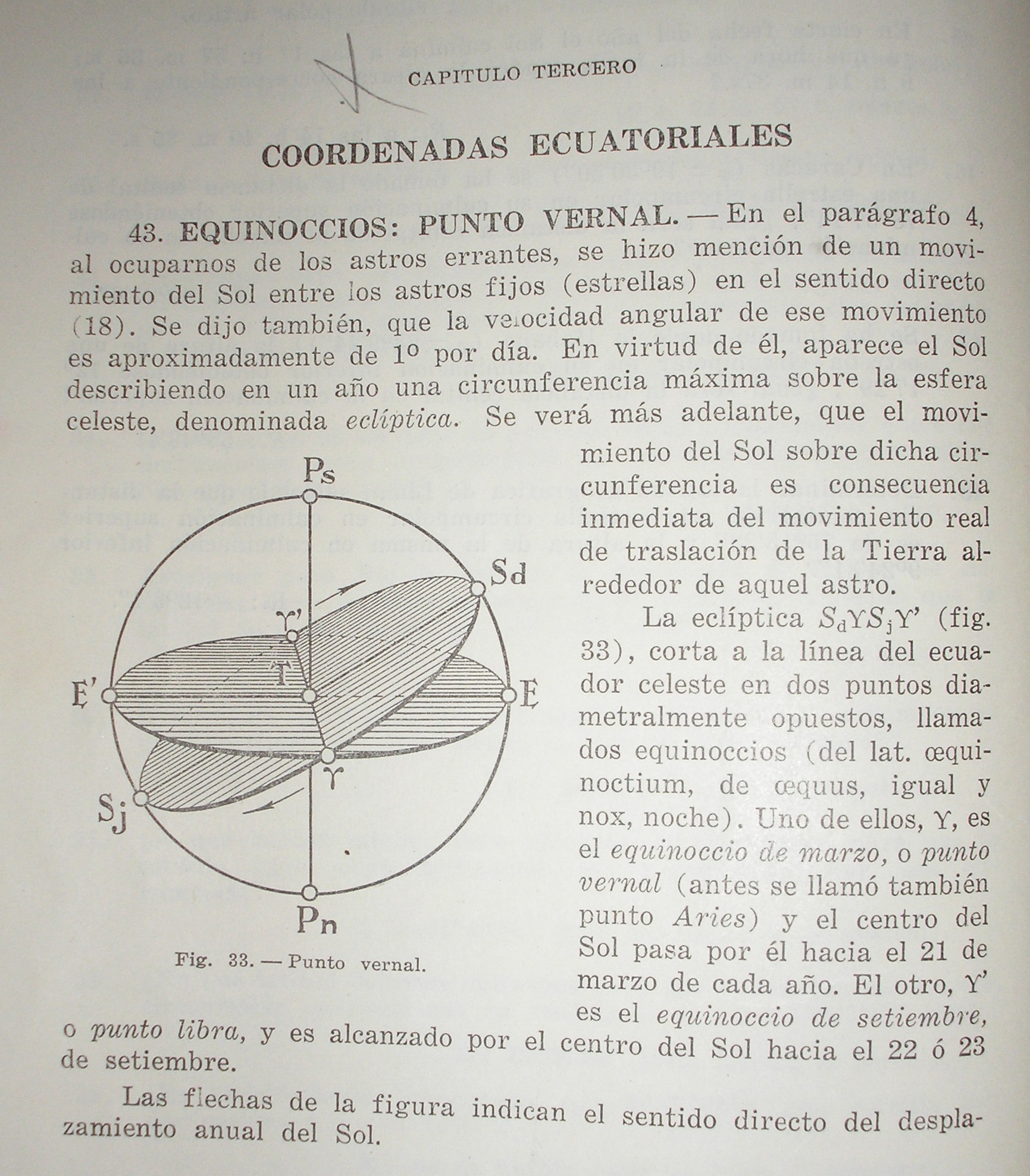

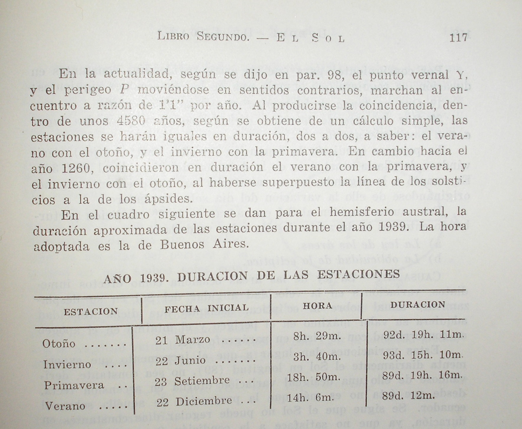

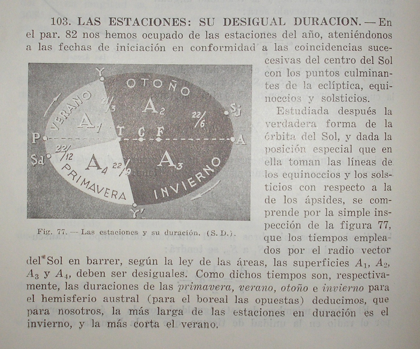

Publicado 25 de Julio del 20168 a Hola este es mi primer post.Quisiera que me saque algunas dudas que con la lectura no he podido. He visto de tablas que la separación temporal entre los equinoccios de marzo a septiembre es mayor que la de septiembre a marzo. Esto se debe creo a la excentricidad de la órbita de la tierra y a que la velocidad de la tierra es mayor cerca del perihelio. Bien , el tema es que en la mayoría de las imagenes, dibujos que aparecen en internet colocan al sol en centro de la elipse y los solsticios y equinoccios dividen la órbita en 4 partes iguales, cuando no es cierto y no se si lo que entiendo cuadra con lo veo. Lo que quiero confirmar aparte de lo anterior, es que el punto aries , el punto libra y el sol se ubican en una misma recta (debida a la intersección de planos) lo que provocaría que el área de la porción de elipse a uno u otro lado tenga distinta superficie, lo que sería lógico para mi y para el cumplimiento de las leyes de Kepler. A la vez quiero saber si el argumento del perihelio es una magnitud independiente de las longitudes de los semiejes de la órbita. Si es posible guienme hacia algún texto que puedan citar. gracias de antemano

Publicado 25 de Julio del 20168 a El movimiento de los planetas (incluyendo la Tierra) se modela con los denominados elementos keplerianos. Las órbitas son siempre elípticas con el Sol en uno de los focos de la elipse. La tierra tiene una órbita prácticamente circular por lo que muchas veces se simplifica su órbita por una circunferencia. Pero a ciencia cierta es una elipse y es correcto lo que tu dices sobre las áreas distintas a un lado y otro de la linea que une los nodos ascendente y descendente. Los puntos Libra, Aires (son los nodos de la órbita terrestre) y el Sol está en una misma recta. La conversión de coordenadas geocéntricas a heliocéntricas no es nada difícil pero hay que pensarlo con cuidado para no confundirse. En los últimos dos meses he estado escribiendo un programa en js para reforzar los conocimientos de la mecánica planetaria y además para desplegar los datos a mi gusto. Todavía le falta mejorar la visualización pero los cálculos estan correctos. Puedes descargar el archivo desde este link y correrlo el html con cualquier navegador. Si habilitas el geoposicionamiento no tienes que ingresar ningún dato, solamente elegir el planeta que te apetezca. https://goo.gl/GU11L1 Pruébalo y luego me dices que te parece Editado 25 de Julio del 20168 a por Fgomezm

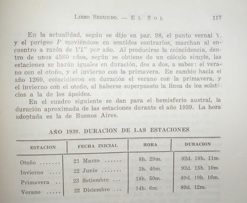

Publicado 25 de Julio del 20168 a Hola Richard, bienvenido al foro. Estas en lo cierto, la desigualdad de la duración de las estaciones se deben a la excentricidad de la órbita de la Tierra, entonces se traslada mas rápidamente en el Perihelio hacia principios de Enero, y mas lentamente en el Afelio hacia principios de Julio. El Perihelio y las longitudes de los semiejes de la órbita terrestre están relacionados? por supuesto que están relacionados. Perihelio ( cerca del Sol ) y Afelio ( lejos del Sol ) se dan a partir de las distancias o longitudes mínima y máxima de los semiejes de la órbita que mencionas donde, Perihelio y Afelio son distintos nombres para distintos adjetivos calificativos o sea, semiejes menor y mayor respectivamente. Por otro lado, el Punto Vernal ( verano para el norte ) o punto Aries, es cruzado por el centro del Sol cuando este pasa por el Ecuador Celeste desde el Hemisferio Sur hacia el Hemisferio Norte, hacia el 21 de Marzo. El Punto Libra es cruzado por el centro del Sol cuando este pasa por el Ecuador Celeste desde el Hemisferio Norte hacia el Hemisferio Sur hacia el 23 de Septiembre. Estos puntos se van desplazando lentamente por la precesión de los equinoccios. Dejo algunas páginas del libro Cosmografía de Loedel De Luca. Saludos. Editado 25 de Julio del 20168 a por Carlos_sm

Publicado 28 de Julio del 20168 a Autor On 25/7/2016 at 0:44, Fgomezm dijo: Pruébalo y luego me dices que te parece Espectacular , gracias por compartirlo Gracias carlos_sm por el aporte,, ya me es mas claro Editado 30 de Julio del 20168 a por Richard R Richard Ortografia
