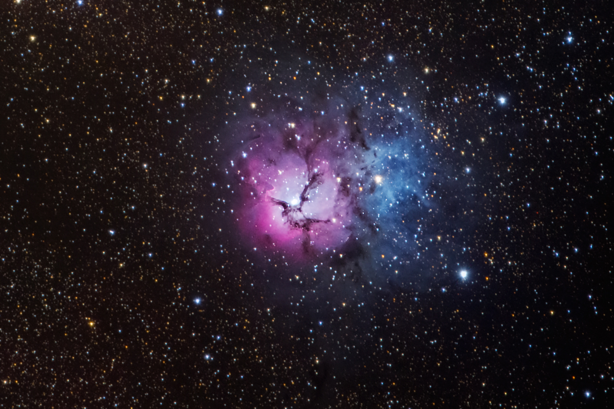

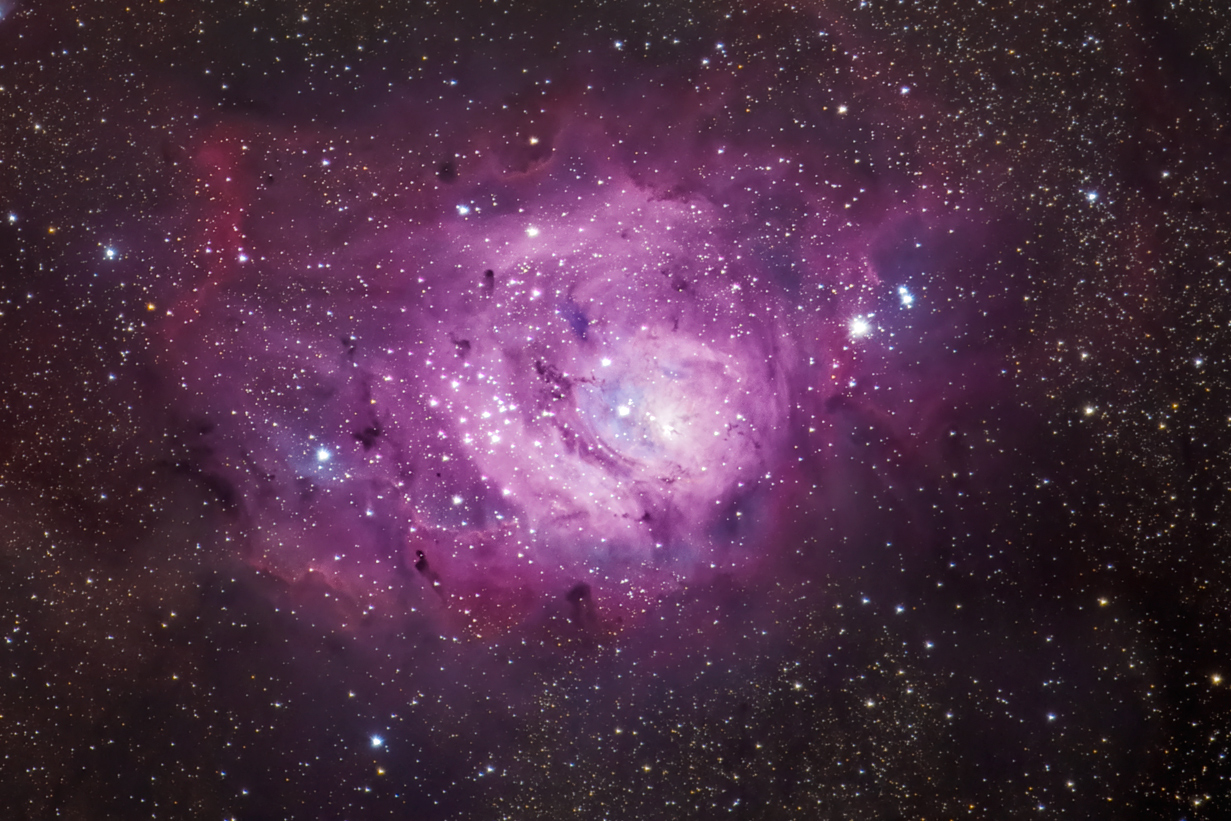

Por fin pudimos volver a hacer algo después de varios meses en los que el clima nos complicó bastante. Ayer agarramos la camioneta y con el amigo Aldo Wilberger nos fuimos a un campo ubicado a unos 55 km al oeste de Santa Rosa (La Pampa) con unos cielos muy limpios de contaminación lumínica. Después de algunas dificultades iniciales con el autoguiado, se pudieron hacer algunas fotos, entre ellas las que acá les muestro.
Son 18 lights de 3 min, con una montura eq5 goto y como tubo un lente Canon 500mm f4.
Software de edición: Deep Sky Staker y Photoshop.
Para la próxima, más tiempo de exposición y los darks y flats correspondientes. Las fotos están recortadas de un solo cuadro.
Cualquier sugerencia/crítica, bienvenida.

Waw muchachos.... muy bien!. Un Canon 500mm f4 y con que diafragma sacaron las fotos?
Con este están disparando?
Editado por criswille
Gracias! Ese mismo. El diafragma totalmente abierto, en f4, cuando lo cerrás un poco genera algunos artefactos en las estrellas que no quedan bien.
Lo diré despacio.... IM...PRE...SIONANTE!!!
asombrosamente increible!!!, lo que debe salir esa lente por dios :shock:

Gracias Christian por tu comentario. Tienen post-proceso básico en photoshop y mirándola de nuevo por ahí les tendría que haber dado menos saturación y contraste y haberlas dejado un pocos más suaves en cuanto a enfoque. Disculpame pero no se bien a que se le llama preprocesado, supongo que será algún tratmiento en PixInsight?
La cámara es una canon 7D sin ningún tipo de modificación. Estaba pensando en hacerle algo de eso pero ahora me está tentando la nueva ZWO ASI1600MM así que me parece que voy a ir directamente por esa y a la 7D la dejaré como viene de fábrica.

Gracias Esteki, me habrían gustado las estrellas un poco más redondas, el autoguiado no estuvo del todo bien y se deformaron un poco pero estoy contento con el resultado general. Me alegro que te guste.

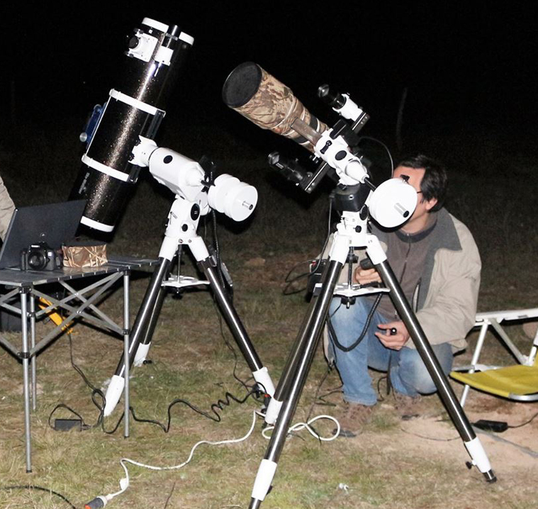

@marianomfExcelente trabajo. ¿Podrías subir una foto de la disposición de tu equipo?  ¿Ponés la cámara en Piggyback o vá sola en la montura, y el tubito de guiado como lo ubicás? El defecto de guiado es ínfimo y lo noto sobre todo en la foto de la Trífida.
Carlos.
Gracias Carlos. La disposición del equipo es bastante simple. Uso un caño estructural como si fuera una cola de milano, soldado para formar una T. En el centro va el 500mm, y de un lado puse el tubo de guiado y del otro el buscador, ahora reemplazado por un láser en su bracket. A la base la había armado de aluminio atornillado al principio pero apenas se aflojó empecé a tener problema de flexión diferencial, así que lo descarté. Este es más rudimentario pero más rígido y cumple su función.
El lente tiene una cubierta protectora de neoprene y el de atrás es el equipo del amigo Aldo (SW 200-1000 y eq6)
@marianomf  Buena idea soldar la placa. Los tornillos no son muy confiables.  Lindo laburito
