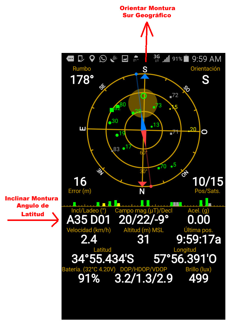

Te recomiendo que te bajes esta aplicación para el celular https://play.google.com/store/apps/details?id=com.eclipsim.gpsstatus2, con ella podes encontrar el sur-norte geográfico y al inclinarlo, obtendrás el ángulo necesario que si realmente no se puede ajustar en la montura, al menos podés suplementar el trípode hasta encontrar el ángulo apropiado de latitud.

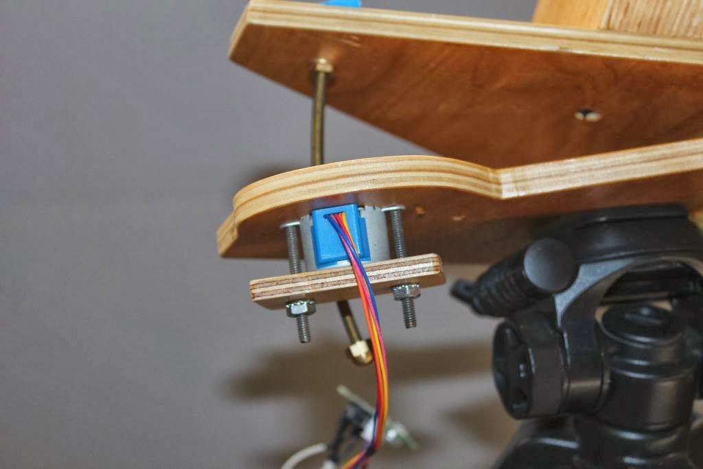

Hola gracias por las respuestas, voy a darle una mirada a esa app, gracias.  Y si, es para observacion visual y alguna astrofoto de no mas de 30´´ de exposicion como para jugar un rato.  La cuestión de no poder mover el angulo, es porque es una montura que me estoy fabricando, y quiero eliminar la movilidad del eje latitud, para facilitar la exactitud del mecanismo, ya que no poseo herramientas especializadas (mas bien rejunte de piezas de auqi y de alla), asique cuanto menos movimiento mejor, el tema es que suelo llevar el telescopio a otros lugares y no quiero clavarme con una montura solo para utilizar en mi casa. Como decis del tripode, mi idea es de a donde vaya solo poner a nivel el tripode y no preocuparme del angulo de latitud, por eso necesitaba saber hasta que error es admisible. Supongo que para moverme 50-100kms y hacer visual o a lo maximo unos 15´´ de exposicion sobra, no?
La idea es solo motorizarle el eje AR solamente.
Si la cosa sale bien, y agarro practica, ya vere de hacer una con mas motores y un arduino cosa de hacer un seguimiento con mapa, etc..Pero fallta mucho para eso...
Ahora solo espero poder tener algo para mirar con comodidad y tal vez sacarle alguna fotito a algo.
Empece con una de estas y me entusiasmé,  (foto ilustrativa)
Editado por tremulum

fijar el ángulo de la montura no te va a servir para nada, porque cuando tengas que poner en estación indefectiblemente el trípode vas a tener que nivelarlo, y ahi podes tener mas error que con un ajuste simple de latitud. Podes hacer un mecanismo con una varilla roscada de un paso muy fino con lo que tendrias un ajuste superior al de una montura comercial. Lo que si vas a tener que tener movilidad es en azimut, ya que el polo sur celeste varia con el tiempo.
Para observacion podes tenerla un par de grados fuera de estacion, todo depende cuanto tiempo observes el mismo objeto, yo mas de 1 minuto por objeto no invierto, pero son gustos.
Lo de la foto es un maderografo ?
