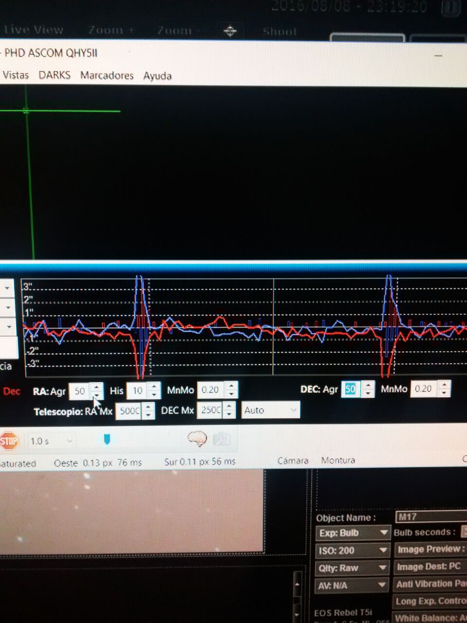

Así, arrancó bastante bien hasta que el guiado comenzó a dar saltos. Y no pude arreglarlo utilizando los parámetros que aparecen en el PHD, que son los que se ven en la siguiente imagen:
Arranqué con los parámetros por defecto: RA: Agr=70, DEC: Agr=0.
¿Podrían darme una mano para ver qué puedo tocar y salvar la sesión? O, en todo caso, si me comentan cuáles son las causas de que se produzca este tironeo en el guiado. Es la primera vez que me pasa en mi corta vida como astrofotografo.
Gracias

Cuando daba esos saltos miraste la estrella que hacia ? Estaba bien firme el telescopio en el piso? Tenes salto en los dos ejes. Se me ocurre que podes probar desbalanceando un poco la montura, "east-heavy" y "camera-heavy", o sea siempre que el desbalanceo caiga hacia el este (subis o bajas el contrapeso al pasar por el meridiano) o siempre la camara un poco mas pesada, esto va a apoyar siempre el sinfin con la corona, a costa de un peso mayor (minimo) te aseguras que no se queda jugando con el backlash de la montura, cosa que no creo que tenga una AZEQ6 por sus correas dentadas.
Intenta de nuevo y diagnostica el salto escuchando la montura y mirando la estrella..

Creería decirte que es un tema de balanceo de la montura y el setup. Eso respecto a los saltos; igualmente la gráfica del guiado es demasiado abrupta, debería ser más suave. Por supuesto que con la focal del LP se minimiza un poco el tema del guiado, pero es algo que podés solucionar.
No hay una noche igual a otra, pero en mi caso, seteo la Agr. en 80-90, pero nunca menos ...

En la última sesión volvió a ocurrir. Escuchando la montura, se notaba la corrección "exagerada" y consecuente gráfica en el PHD.
Voy a agregarle peso del lado del tubo para garantizar de que queda balanceado para ese lado. Siendo que es un LP66 y reflex, ya con el contrapeso en su mínima extensión queda balanceado, pero sin asegurar que el peso descanse del lado del E.
También voy a atender tu sugerencia, Hugo. Seteo la Agr en ese rango.

Dale, a ver qué pasa. Sigo pensando que es un tema de balanceo. Otro parámetro que tenés que  en cuenta en el PHD, que es muy importante, es el "minmo" que corresponde a cuánto debe desplazarse la estrella antes que se comience a corregir. Veo que lo tenés en 0.20, es decir que el PHD empieza a corregir en un lapso muy breve de tiempo. Por ahí podés probar un seteo más suave, e ir viendo la gráfica, a ver qué te dice. Igual, dale al balance primero. Si usás una pesa sola, probá desplazarla arriba y abajo de la barra de contrapesos, vas a ver que hay una buena diferencia cuando el setup que usás no es muy pesado.
