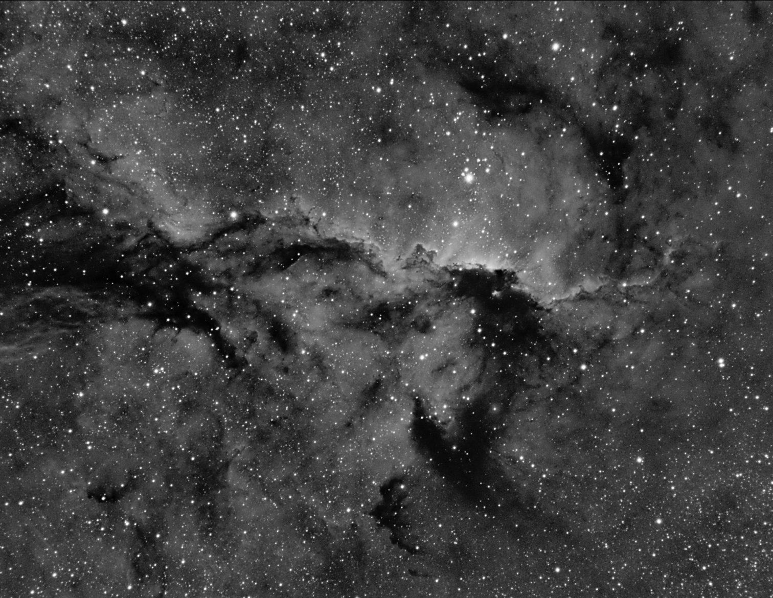

Hola amigos, escribo para compartirles 3 imágenes,
La primera es NGC 6188 tomada con el Long Perng 66 400 y la Atik 460 con filtro Ha, hice 26 tomas de 7 min bin 2.

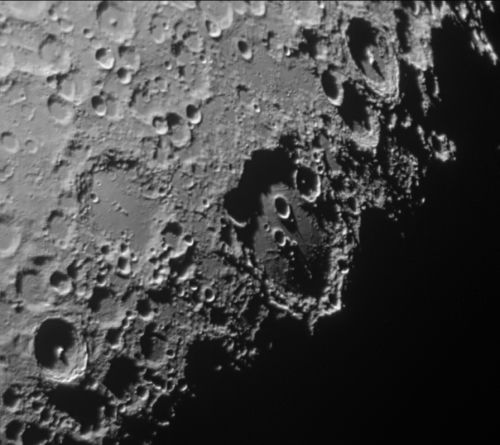

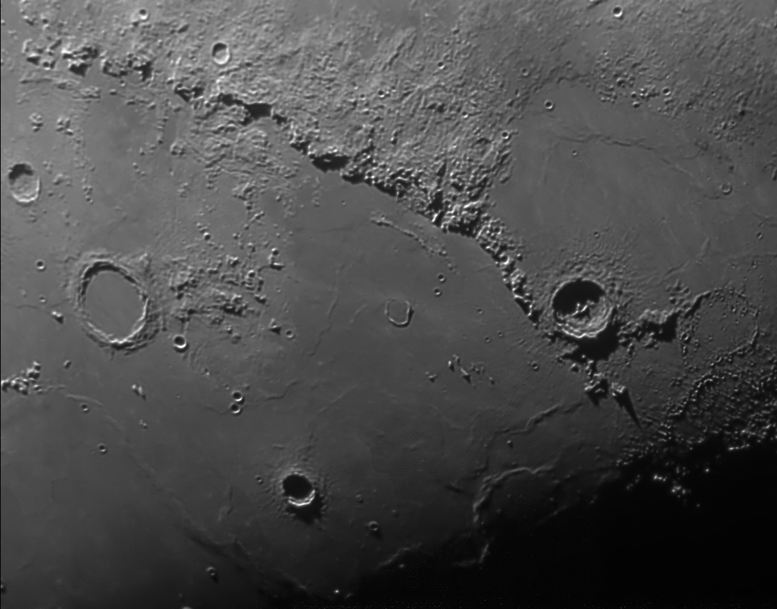

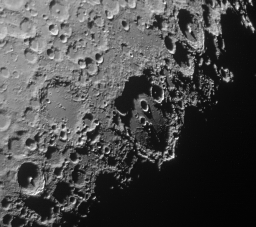

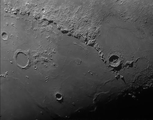

Las siguientes 2 imágenes fueron tomadas con el SW 200 1000, la Lumenera Lu070M y filtro astronomik rojo. En ambos casos use videos de 2 minutos, obtuve unos 7200 frames, de los que me quedé con un 40% alineados y apilados con autostackert y procesados con registax, fitswork y pix.
La primera se trata de los montes apeninos, use barlow 2,5x gso, con estos parámetros
Resolution=640x-480
FPS=60,00
Colour Space=MONO8
Exposure=15,6ms
Gain=451
La segunda retrata a Clavius, para lo que use el barlow 2,5x gso + barlow 2x sw, para la que solo levanté un poco la ganancia porque el tiempo de expo máximo que me permite es de 15,6ms para obtener 60 fps.

Hola Pancho, la  NGC 6188  esta excelente! la verdad es que le agarraste la mano a la CCD de maravillas. Me encanto la imagen, y no tengo nada que opinar al respecto, felicitaciones!
Las imágenes de la luna están muy buenas también. Es otro tema distinto al espacio profundo. No se si es mi monitor pero me parecen que están un poquito desenfocadas. Mas allá de ello, me gustaron los encuadres y los detalles que conseguiste. Te consulto, probaste hacerlo con la ATIK?
Muchas gracias Cristian, es muy probable que haya faltado foco, la verdad es que tiembla mucho apenas tocar el focuser cuando uso los barlows, no he probado con la Atik, lo voy a hacer, gracias.
