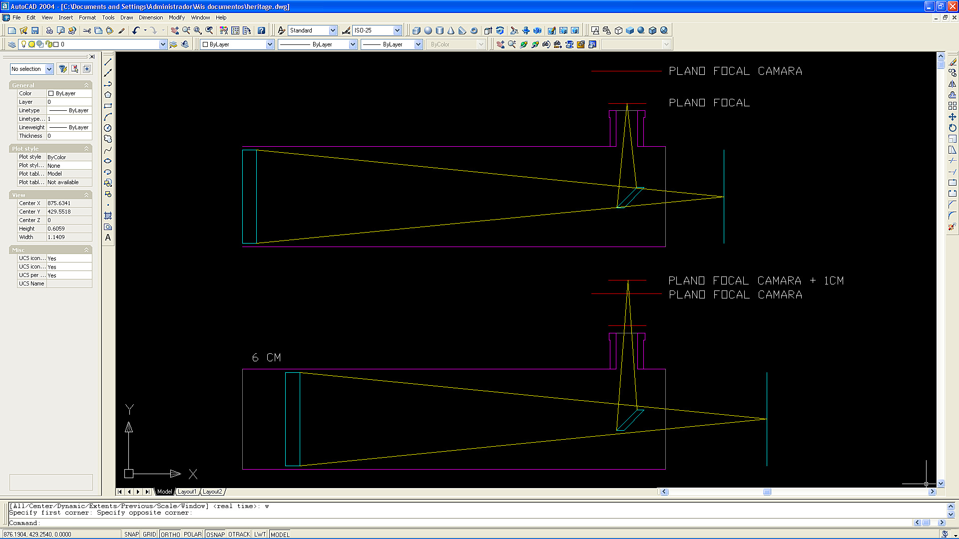

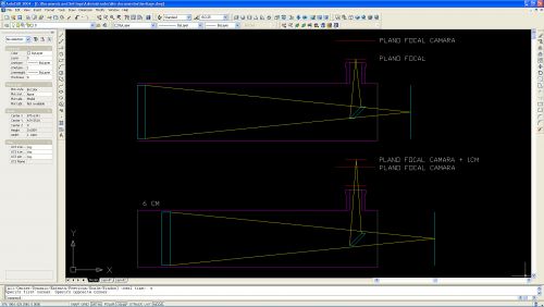

Publicado 17 de Agosto del 20168 a Te agrego algo MarceloZ Acabo de hacer la prueba con mi Canon y el Heritage y si al extender el tubo lo dejas 6 cm mas corto y le dejas al enfocador 1 cm para enfocar, encontrarás el foco perfectamente. Te comento que en el Heritage con el tubo correctamente extendido y con el enfocador todo enroscado, el plano focal está a 1 cm sobre su recorrido. Este es el plano donde debería estar el sensor de la cámara. Ahora bien, la Canon con el adaptador T consumen 5.5 cm, es por eso que no encontrás el foco. Al achicar el tubo sacas mas afuera el plano focal y se proyecta bien en el sensor. Como el Heritage no está diseñado para hacer fotografía a foco primario (de ser así tendría un secundario mas grande), al traer el primario mas cerca del secundario se pierden rayos de luz. Para la Luna y los Planetas no tiene importancia pero si uno hiciera espacio profundo, perdería una cantidad considerable de luz. Pasa de tener un área de 0.0013 a tener 0.0007. Editado 17 de Agosto del 20168 a por criswille

Publicado 18 de Agosto del 20168 a Autor On 16/8/2016 at 21:34, criswille dijo: Te agrego algo MarceloZ Acabo de hacer la prueba con mi Canon y el Heritage y si al extender el tubo lo dejas 6 cm mas corto y le dejas al enfocador 1 cm para enfocar, encontrarás el foco perfectamente. Te comento que en el Heritage con el tubo correctamente extendido y con el enfocador todo enroscado, el plano focal está a 1 cm sobre su recorrido. Este es el plano donde debería estar el sensor de la cámara. Ahora bien, la Canon con el adaptador T consumen 5.5 cm, es por eso que no encontrás el foco. Al achicar el tubo sacas mas afuera el plano focal y se proyecta bien en el sensor. Como el Heritage no está diseñado para hacer fotografía a foco primario (de ser así tendría un secundario mas grande), al traer el primario mas cerca del secundario se pierden rayos de luz. Para la Luna y los Planetas no tiene importancia pero si uno hiciera espacio profundo, perdería una cantidad considerable de luz. Pasa de tener un área de 0.0013 a tener 0.0007. Criswille, anoche, a pesar de las nubes saqué el tubo a la terraza e hice exactamente lo que me sugeriste y efectivamente, ahí estaba la cosa. No desplegué el tubo del todo, lo dejé a unos 5cm del tope y también le dejé algunas vueltas al enfocador para hacer un ajuste fino y conseguí un foco perfecto! Mil gracias por todo el laburo que te tomaste para darme una mano!!!
