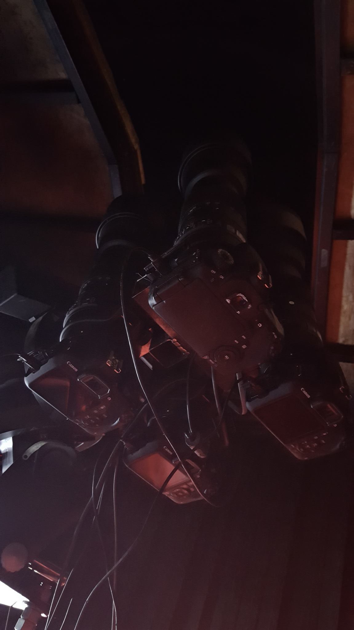

 Cardrw, en realidad son 3 T5 a las cuales les saque el filtro IR, ademas de la 60Da (sin modificar).

Ahh... si,si,si. perfecto, tenés 3 T5 y 1 60Da, las cuatro armadas con un zoom cada una. Ya entiendo. Muy linda combinación que te hace ganar una bocha de tiempo.

Totalmente... si fuera de otra manera estaría como medio año para juntar todos los subs

4 lentes y 4 camaras cada una sacando una frecuencia.....
nunca me hubiera imaginado.
Felicitaciones por armar ese equipazo..... y por la excelente foto de campo amplio, no es muy comun ver a carina en esa focal.
No había entendido que eran 4 cámaras!!! Impresionante el setup, y la toma un lujo.

La idea no es nueva, la Universidad de Toronto tiene un array similar, nada mas que mucho mas grande (http://petapixel.com/2015/05/27/this-telescope-uses-10-canon-lenses-worth-100000/).
 Con respecto a los filtros... hice un sacrilegio y los modifique para que estén entre el lente y el sensor.

@Daniel_K ¿Las tenés sin refrigerar?
Editado por cardrw
hace 1 minuto, cardrw dijo:
Por ahora si, dado que todavía no consigo celdas peltier para hacer las heladeras para cada cámara.
 Por suerte las temperaturas promedio para esta época del año rondan los 0 y 5 grados.
Ahora, Daniel_K dijo:

   Hola Daniel,  tremendo traabjo tanto el setup  como la imagen  muy bueno.     Vi que te preguntaron muchas cosas  pero a mi me quedo una pendiente,   Ya que me paso,  por ej,   las 4 camaras las conectas todas a una misma  PC  o a varias,   ya que intente conectar dos canon a la misma pc y solo me reconoce una en maximdl5, u otros programas,  hay alguna forma que no tuve en cuenta seguramente.

Gracias Daniel realmente me encanto la iniciativa; imagino quizás la idea de 4 QHY5 (mas liviana y mas barata pero con menos campo pero también debe ser dificil de manejar con un solo procesador (PC),

Gracias por tu comentario, y como vos mencionas puede ser bastante problemático conectar mas de una cámara. La única solución que encontré fue... prueba y error, las cuatro cámaras tienen que su propio puerto usb (están todas conectadas a una misma pc, junto con el resto del setup- QHY5-II y la EQ8) y tienen que encenderse en un orden determinado. De esa manera el APT (http://www.ideiki.com/astro/Default.aspx) las reconoce, cabe aclarar que tengo que abrir una sesión del programa por cada cámara. De hay en mas la primera sesión del APT controla al resto, ademas de sincronizarse con PHD2 para realizar Dithering.
@yo gabagaba, en principio había pensado en directamente comprar 4 CCD, pero dado a la situación geográfica de estar.. y perdón por la expresión, en el culo del mundo... opte por las reflex y así y todo tuve que esperar como 2 meses para que lleguen tanto los sigma 150-600 y las T5. En cuanto a la PC, al menos en el setup actual (i3 4gen, 8GB de ram, un SSD de 120 y una 460GTX para que stellarium, corra), nunca presento demora.. incluso cuando la controlo a través de Ultra VNC, no presenta problemas. Ahora si hablamos de porque es tan temperamental con los USB, la historia es otra como le mencionaba a @vagarto... jajajaja
