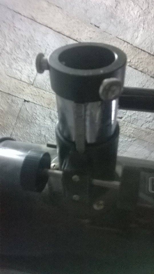

Buenas tardes amigos, como verán tengo un problema cuando intento capturar imágenes a foco primario con mi cámara dsrl (canon t5i) y mi telescopio hokenn 114 900, el problema es que a foco primario no llega a enfocar le falta "acercarse" un poco y hace tope. Estuve averiguando y es como imaginaba un problema del tubo que no da la relación focal para hacer foco primario, y nada estube haciendo tomas con el ocular pero pierde mucha luz y ademas solo se ve nitido el centro de la imagen (eso ignoro si se debe a la calidad regular de los oculares o si siempre es asi). Leí por ahí que algunas personas rebajan un poco el porta ocular y quería saber si alguien de Espacio Profundo había tenido una experiencia similar con este telescopio o alguno parecido, y mi duda es si lo rebajo un poco no tendré un problema indirecto con otra cosa ? Bueno desde ya gracias por leer y no voy a tocar nada hasta que este totalmente seguro.

No se como es el focuser de tu telescopio. Si pudieras publicar una foto del mismo podriamos ver que se puede sugerir. Las opciones son muchas y variadas, tanto en dificultad como costo.
Pasanos una foto y vemos.

El portaocular no tiene nada que ver. Tu problema es el enfocador completo. Es muy dificil imaginar algun rebaje a algun elemento sin cambiarlo directamente. Ademas, no tenes idea de cuanto hay que retroceder para llegar al foco. Que camara pensas acoplarle?
Creo que se podrian hacer 2 cosas:
1) Recortar el focuser donde lo pinte en violeta. O sea rebajar hasta donde empieza la cremallera.
2) Reducir (o reemplazar) el anillo que sujeta el ocular a la mitad.
Otras opciones no se me ocurren.

Si creo que voy a probar primero con la primera opción ya que le faltaba muy poco para enfocar y el anillo donde se podría reducir tiene la rosca. Gracias por responder tan rápido saludos! :)

Gracias César! si medí el espacio entre la cremallera y tengo un margen bastante grande :) si aparte es bastante divertido, este telescopio todavía no lo modifique solo artilugios con cámaras recicladas jaja si voy a cuidar muy bien los detalles por que el material es muy duro y con la piedra tengo miedo de rajarlo haciendo fuerza o algo primero lo voy a inspeccionar al cien por cien desarmado y ahí si lo rebajo. Cuando lo tenga subo fotos, un abrazo!
hola que tal?? no se que tan complicado pueda ser, pero se podría suplementar la celda del espejo primario para traerla mas hacia adelante... eso llevaría el punto de foco mas afuera en el portaocular... por ahí sería una modificación mas fácil de deshacer en caso de no funcionar...
Comparto con Liam, haciendo solo 3 agujeritos a unos 5 cm en dirección al secundario, corres la celda mas adelante y obtendrás foco sin arruinar nada (el Meade Starfinder de 200mm mío viene así de fabrica) el único problema es que no podras enfocar para visual y deberás colimar cada vez que lo corras de lugar.

Recuerden que al cortar el recorrido del soporte, el porta ocular en si se mete dentro del tubo del telescopio y comienza a obstruir el espejo primario. Por otra parte para mi ese recorte es poco para alcanzar el foco, tendrías que sacarle unos 4 cm, para mi....
Algo vas a perder siempre. Si corrés el primario vas a perder luz que ya no se refleja en el secundario. El 114 está dimensionado justo.
Yo me resignaría, después de todo es más para jugar que para hacer algo en serio.
Si estubiera dispuesto a hacerlo, cortaría el focuser y si el tubo obstruye mucho, también lo cortaría.
Aparte de las opciones de bricolage sugeridas, yo a un 130/650 (con idéntico problema) le hice hacer un focuser de bajo perfil con Julio Olleros. No es la opción más económica, pero sí una de las que te va a servir 100%. Es otra sugerencia para que la tengas en cuenta.

Hola, hay algo que me perdi en el post o no logro entender.....el post abre diciendo que con una DSRL no puedo hacer foco primario por no alcanza el recorrido del focuser......
Si quiere hacer foco primario, me parece que se complica con ESE focuser (de 1.25"), ya que la Canon deberia tener un adaptador de 2", con lo cual no solo deberia cambiar al focuser para que entre ese adaptador sino ademas deberia recortar el telescopio (donde entra el focuser) para que entre el focuser de 2"........

Sería bueno que subieras una imagen del adaptador que estas usando para colocar la cámara en el telescopio. Con uno como este,
https://www.skywatcher.com/_english/03_accessories/02_detail.php?sid=173,
en ocasiones efectivamente falta recorrido para hacer foco sin usar el Barlow. En ese caso es mejor usar uno como este, que acerca la cámara unos centímetros:
http://agenaastro.com/baader-1-25-nosepiece-t-2-adapter-t2-14-2458105.html.
Ahora bien, creo que una cámara DSLR es muy pesada para las monturas que normalmente tienen los telescopios de 114/900, una EQ2. Yo traté en algún momento de tomar fotos de la Luna con un Meade 4500 y una Canon T3, pero la vibración que producía la cámara al hacer el disparo movía la imagen.
