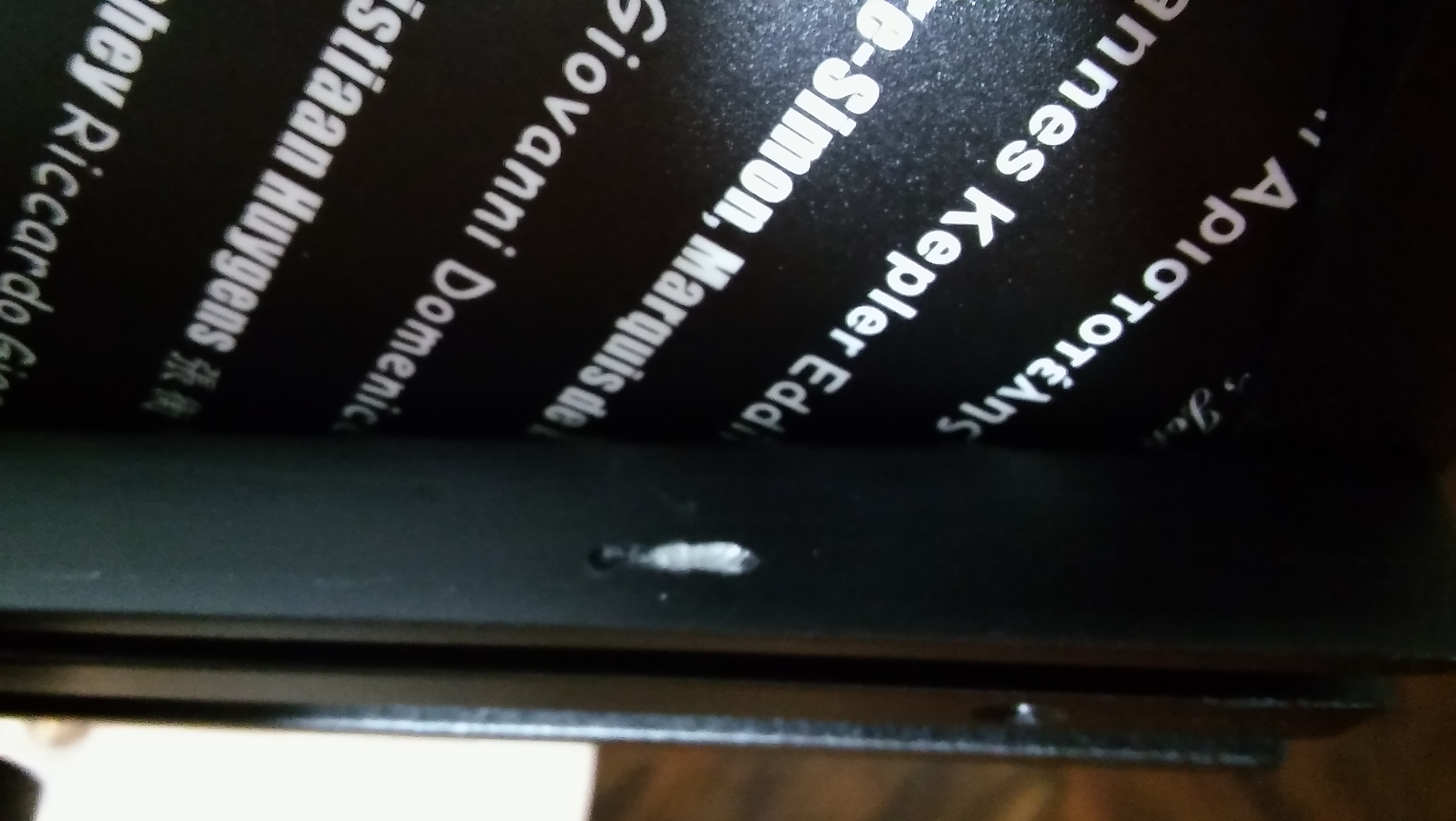

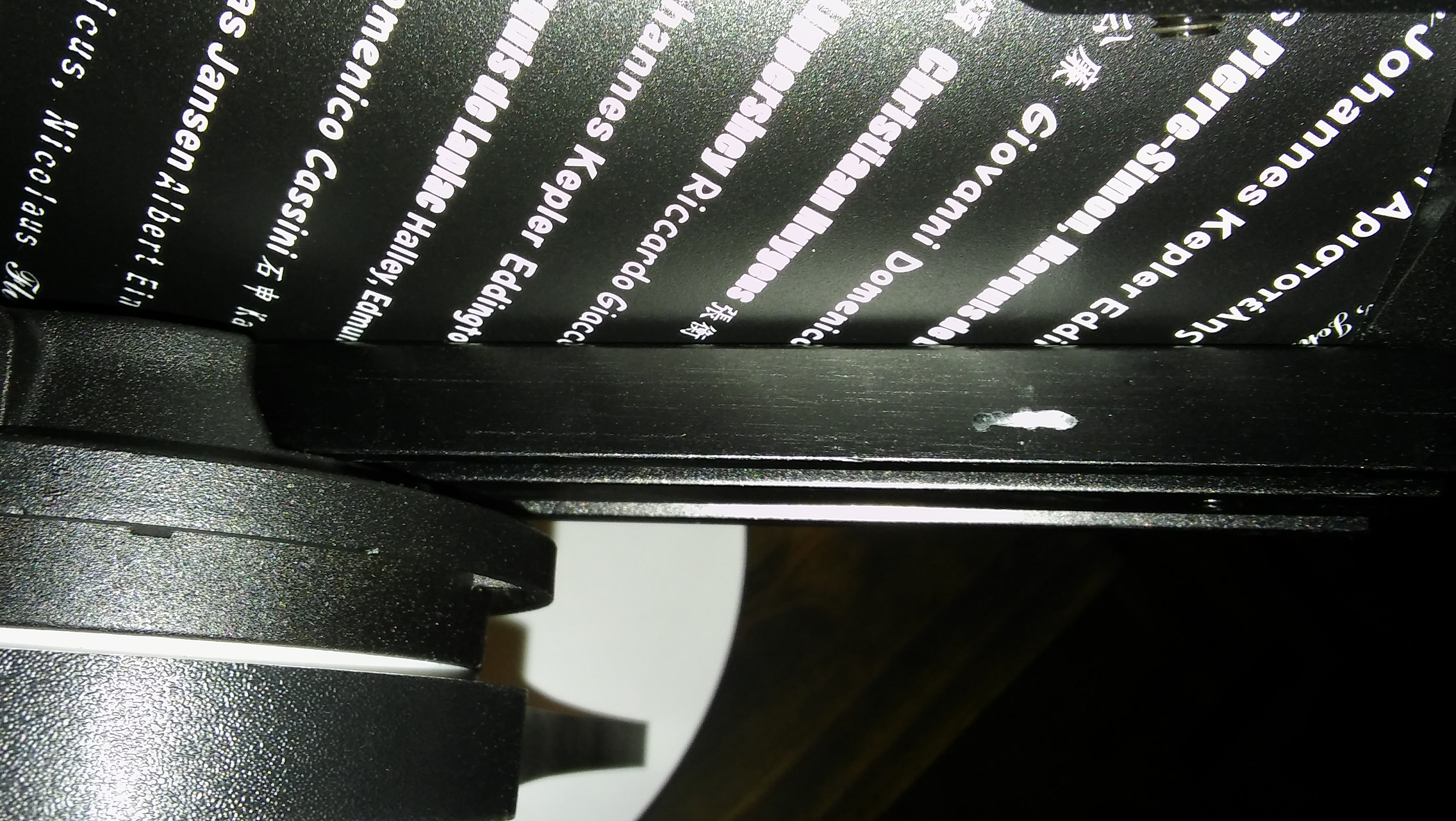

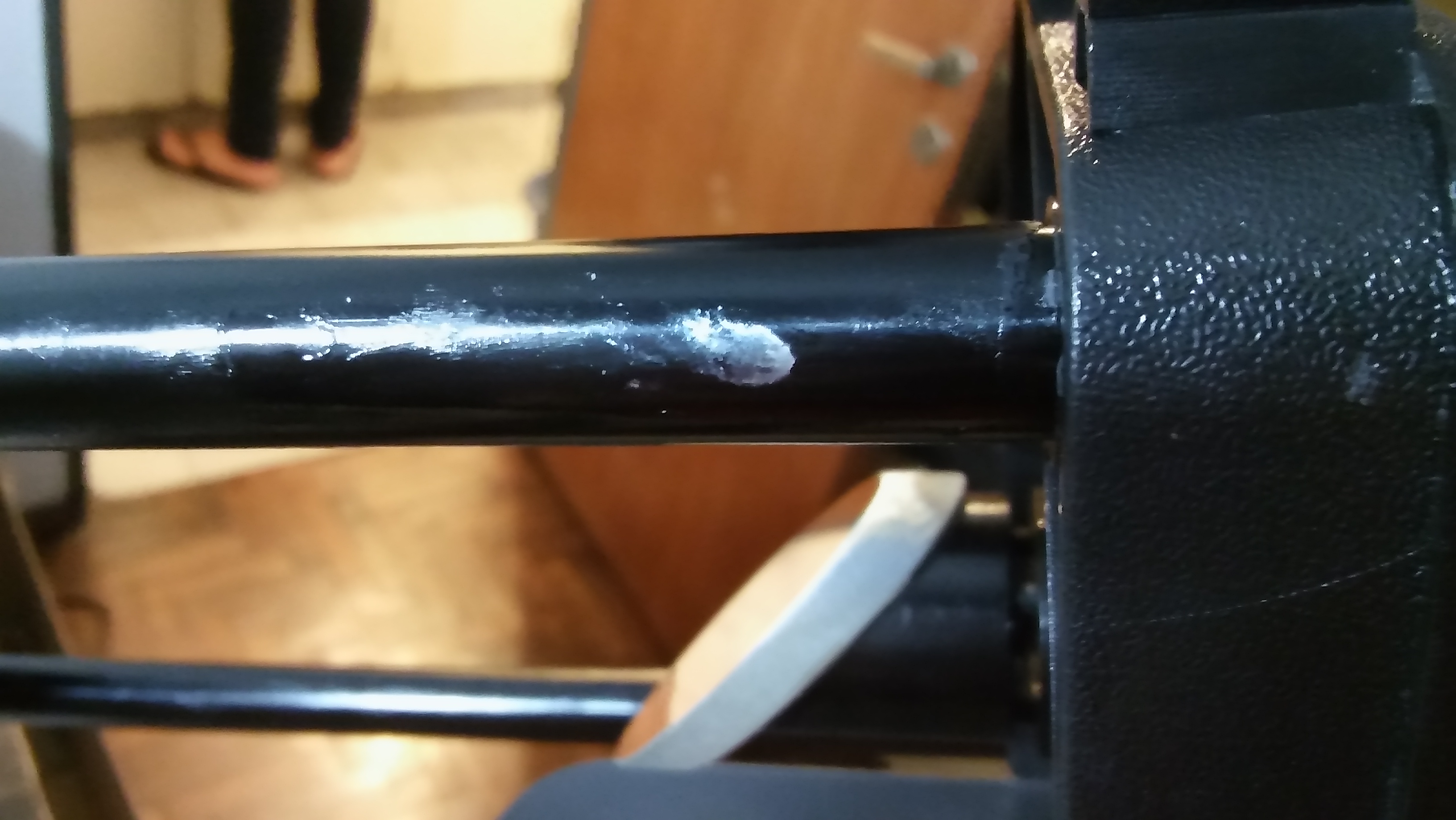

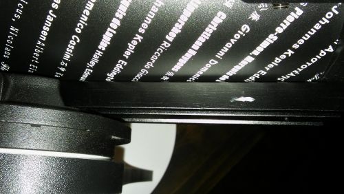

Publicado 30 de Septiembre del 20168 a Autor Hola a todos!! Felizmente antes de ayer me llegó el equipo. Gracias a ustedes me decidí por el Heritage 130. Todavía no lo he podido usar porque acá en Córdoba hace dos noches que está nublado. Cuando abrí la caja me lleve una sorpresa no muy grata, asi que quisiera consultarlo con ustedes. El equipo tiene una marca en la barra que agarra el tubo con la montura (les adjunto fotos) como si le hubieran clavaran un puntazo o algo así. Tambien uno de los barrales que sostiene el secundario esta con la pintura saltada o bien también tiene un raspón. No se si esas pequeñeces influiran en el desempeño del telescopio, asi que lo consulto con ustedes y espero sus comentarios. Muchas gracias!
Publicado 30 de Septiembre del 20168 a Mientras los espejos estén bien, y el "tubo" que extiende el secundario pueda extenderse completamente es solo estático, quédate tranquilo . Una colimación no vendría mal en caso de cualquier duda. Saludos!.
Publicado 30 de Septiembre del 20168 a Felicitaciones por el equipo. Más allá de considerar que el equipo es nuevo, y se espera inmaculado, te doy mi opinión respecto de las marcas. Al menos la de la cola de milano no es para preocuparse. A no ser que el equipo sea fijo (tipo observatorio), siempre quedan marcadas. La marca sobre la barra podría ser por el ajuste de los tornillos que la sostienen, pero cuando el equipo está colapsado. Puede que sea una marca inevitable en el transcurso del uso. Por supuesto, si lo crees necesario, llamá a la gente de Duoptic que no dudo que van a poder asesorarte y dejarte conforme. Otra vez, felicitaciones. Javier Iaquinta
Publicado 30 de Septiembre del 20168 a Hola Bartolo, bienvenido a EP. Nada para agregar ya que lo verdaderamente importante a considerar ya fue dicho. Lo que si puedo aportar es que hiciste la mejor elección en cuanto a la apertura. El 130 es un golazooooo, y al ser 650 tiene una luminosidad que te va a sorprender en cuanto puedas usarlo en un cielo medianamente oscuro. Felicitaciones y a disfrutarlo. PD: en cuanto a las marcas, como bien dicen no afectan al funcionamiento y siempre aparecen cuando lo usas mucho, lo que es el verdadero objetivo de tener un teles. saludos
