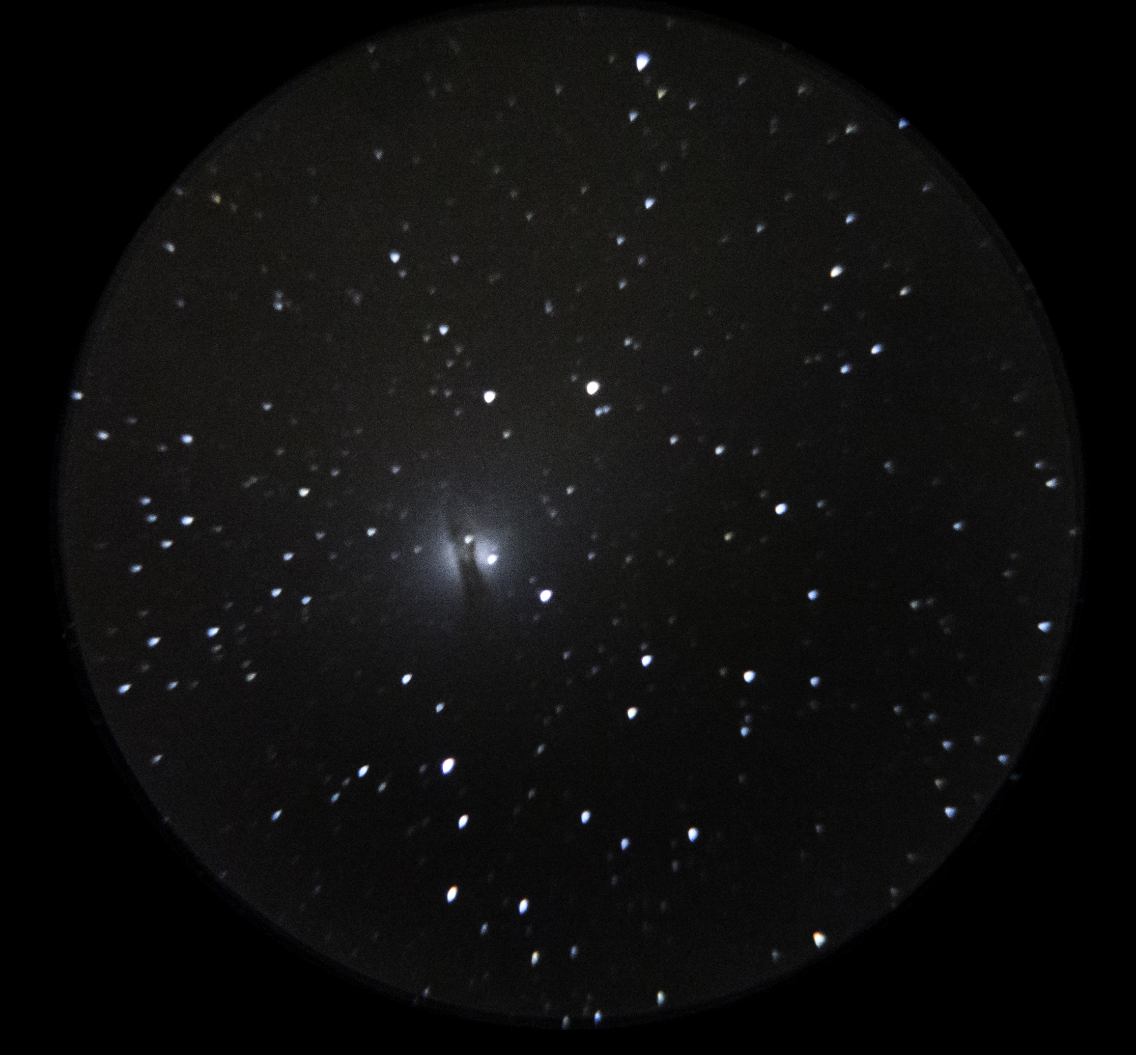

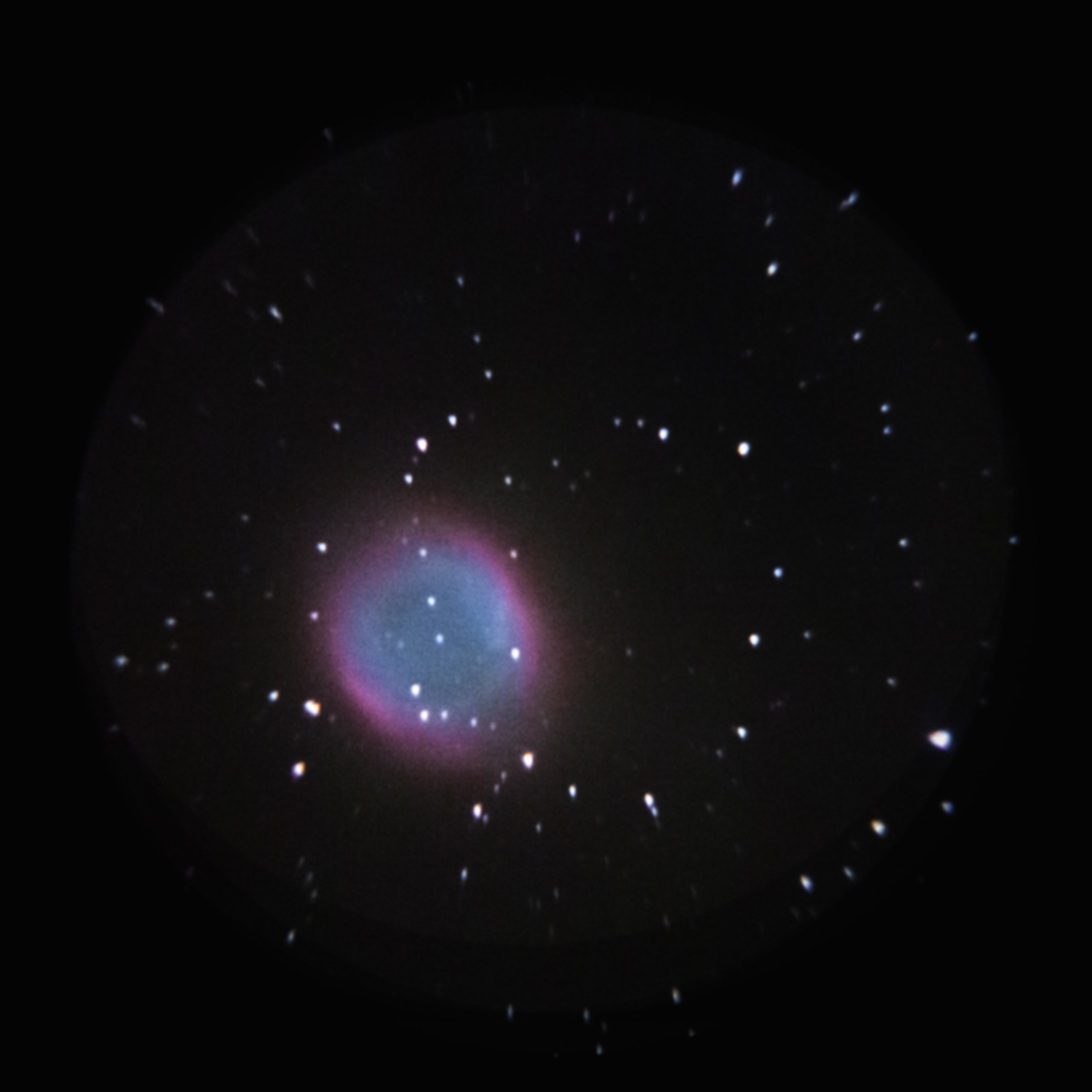

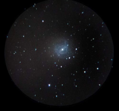

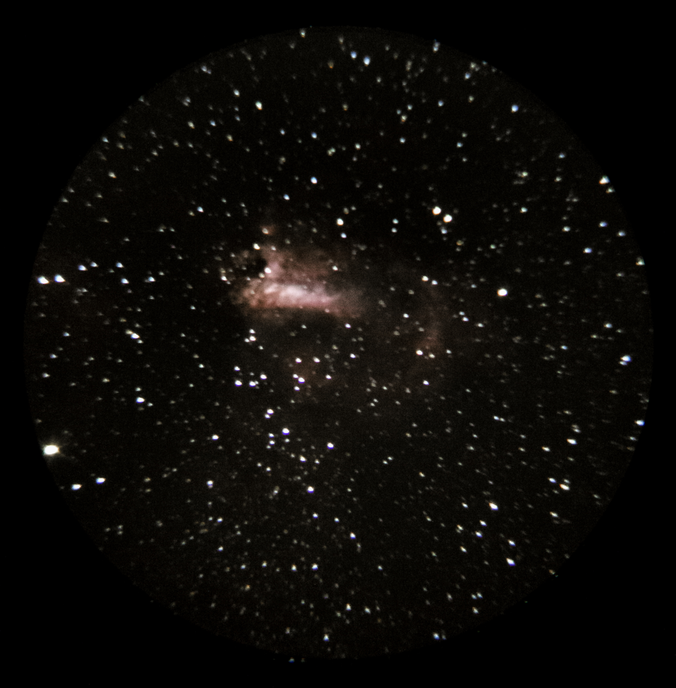

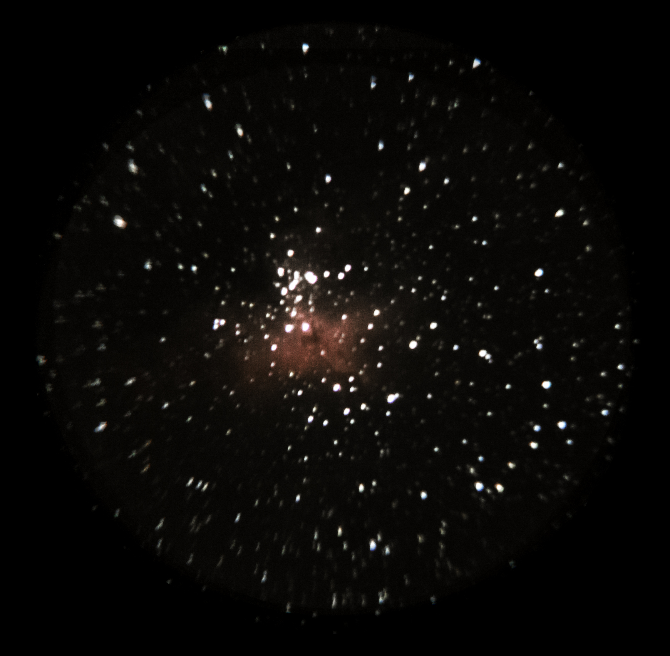

Hola Amigos, nuevamente les dejo algunas fotos hechas a proyección ocular con el Galileo 150/1400 eq 2 con motor RA y la cámara Lumix lx7. Son exposiciones de 6-8 lights de entre 20 y 30 segundos para cada objeto, procesadas en Lightroom y apiladas a mano en Photoshop.  Como siempre, se agraceder sugerencias y críticas!! Las fotos están sacadas cerca de San Antonio de Areco, en una chacra muy cerca de Azcuénaga.

Están buenas. La cuestión es animarse. La que me gusta más es la Helix.
Carlos.
Vuelvo a decirlo. Que manera de sacarle provecho al equipo. Realmente es una exquisitez lo que logras con esa proyeccion ocular.
Sabes lo que me imagino?, que quitandole los colores es una excelente representacion de como se le puede transmitir a la gente lo que se puede ver a traves de un ocular.
La cantidad de nebulosa que le has sacado a M17 es notable. Y los colores son harto representativos de los objetos.
Felicitaciones.

Una barbaridad que hayas podido capturar los Pilares de la Creación en M16 y levantado Helix con la magnitud complicada (y el color!) que tiene con estos métodos. Te felicito por la garra metida y los resultados, espero ver más! Saludos!

Que buenas fotos te mandaste. Me encanta tu tecnica artesanal y los colores que logras. Esa camarita es un caño. Una sola critica muy fácil de resolver. La foto de la Helice esta muy cyan (digo esto porque se que el centro es azul y los bordes rojos). Ya que usas Lr y Ps proba de  darle un poco mas de amarillo y magenta.
Saludos y delicidades.
PD: Como alineas la camara al ocular?
Gracias!! Ahí te contesté en el otro post lo de la cámara. Es cierto lo del cyan, en LR toco mucho los canales por separado porque a veces también levanto mucho ruido amarillo así que a veces le apago o bajo ese canal, se ve que se me fue la mano, voy a intentar!

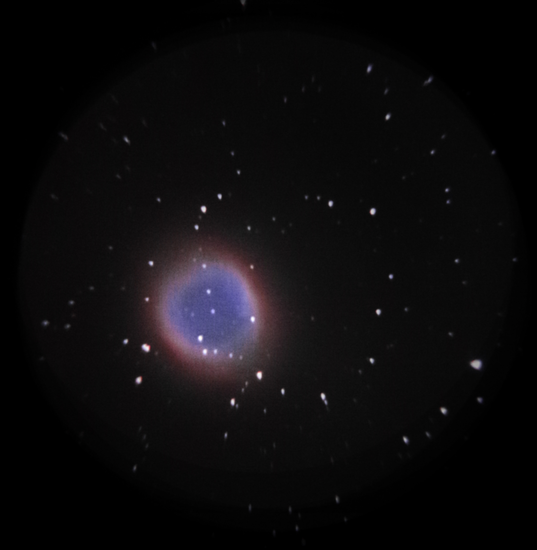

EDIT:
Subo la foto con los colores ajustados, incluso resalta un tono más en el centro...
