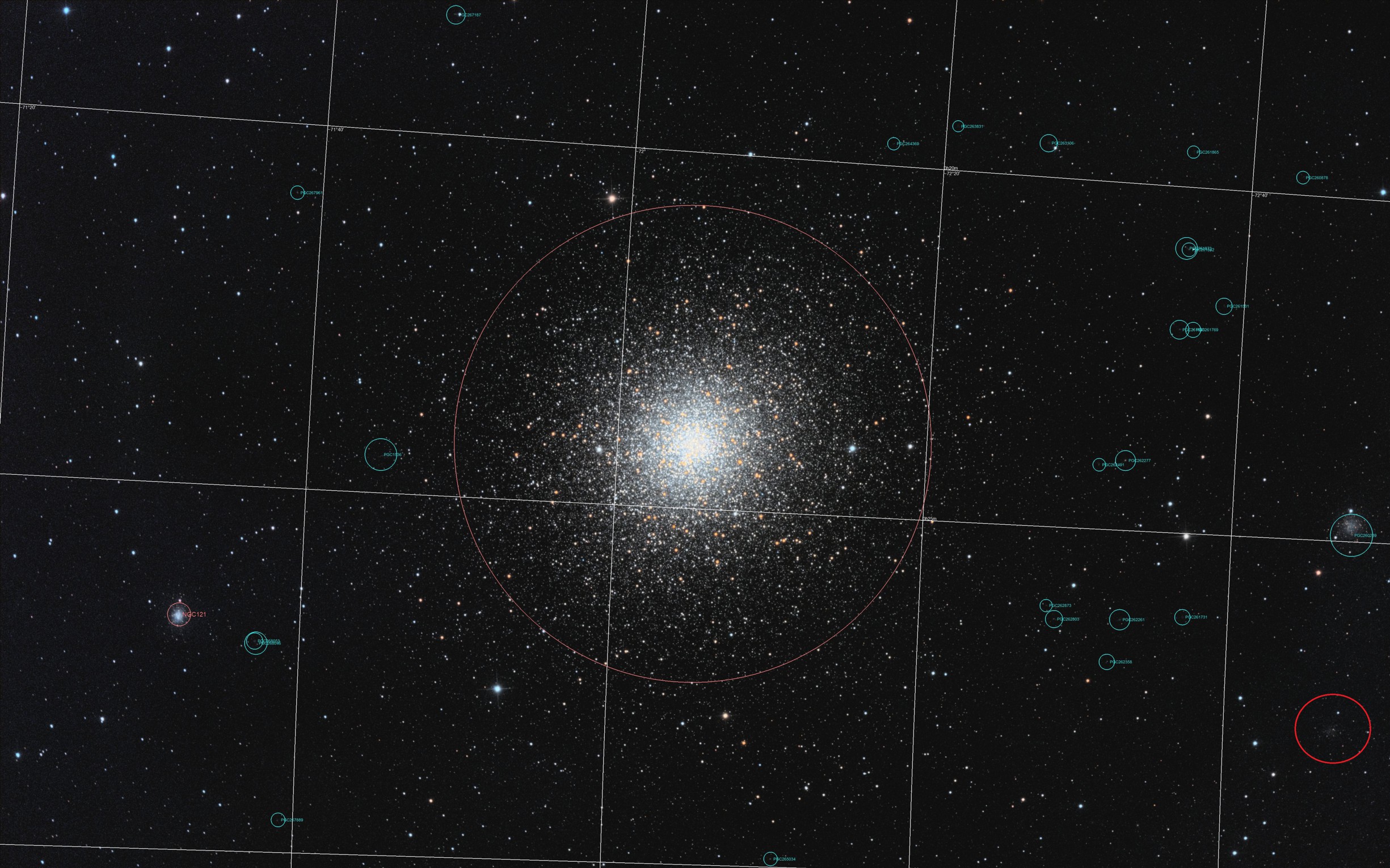

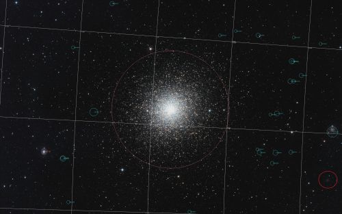

En la imagen anotada se observan unos cuantos otros objetos, la mayoría galaxias lejanas.
Entre ellos, a la izquierda de la imagen, es notable otro cúmulo globular (NGC121) que no está en nuestra galaxia, sino en la Nube Menor de Magallanes. Con un radio de 175 años luz, se encuentra a casi 200.000 años luz de distancia y es muy antiguo (unos 10.000 millones de años de edad).
A la derecha de la imagen me llamaron la atención otros dos objetos.
De uno de ellos encontré información confusa: el catálogo Hyperleda lo describe como una galaxia (PGC260239), pero en otros catálogos aparece como un cúmulo abierto (Kron 3, ESO 28-19, Lindsay 8).
El segundo (que no había sido catalogado por el programa de búsqueda) lo marqué con un círculo de color rojo y es otro cúmulo abierto catalogado como ESO 28-22, Kron 7 o Lindsay 11.
