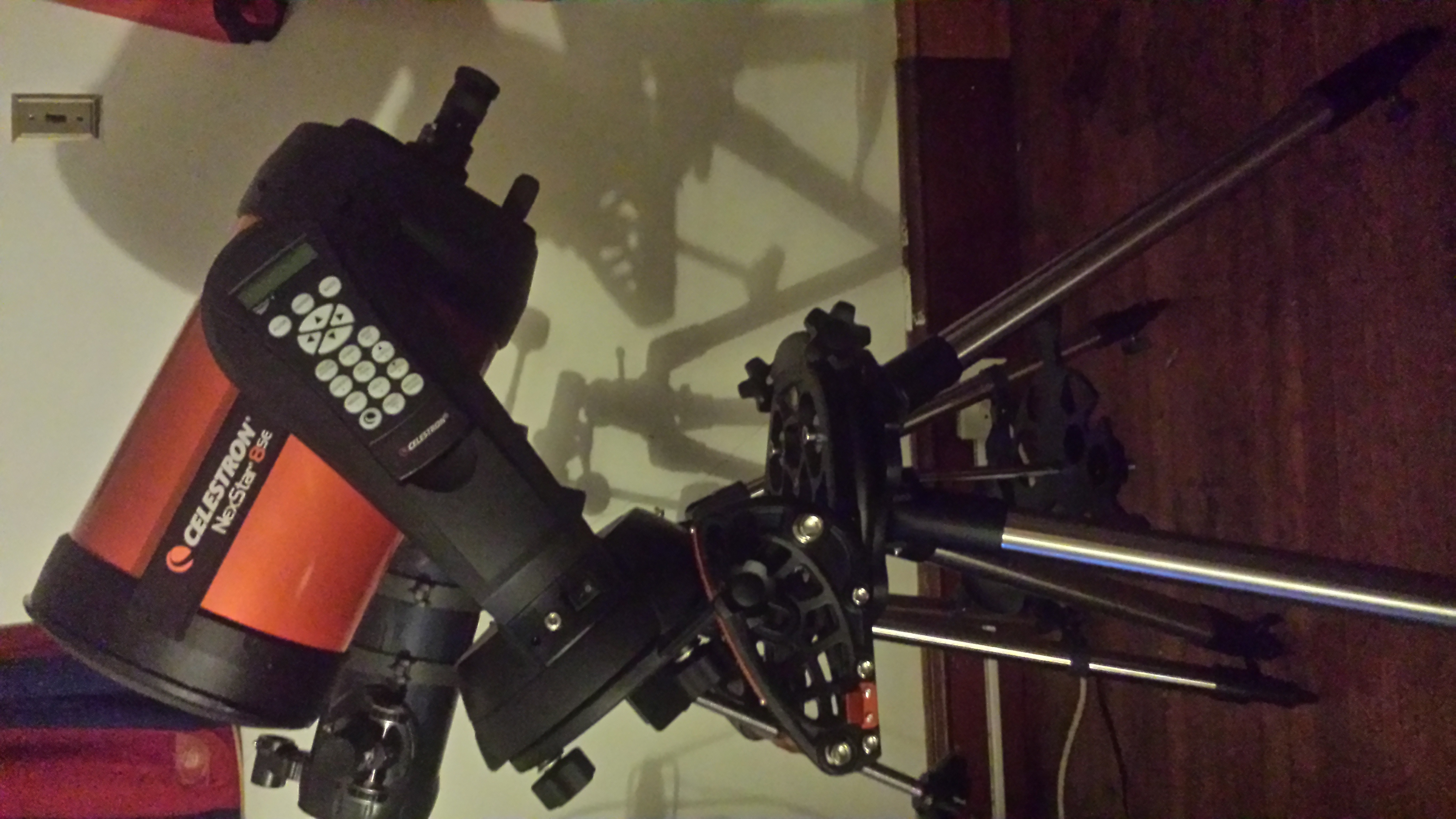

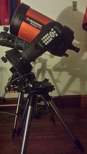

Publicado 12 de Septiembre del 20168 a Mi telescopio es un celestron nexstar 8se con montura altazimut así que compré una cuña para astro fotografía de larga exposición pero no logro alinear ni darle seguimiento a los objetos , la tengo bien montada ,elijo alineación Ecuatorial norte, fecha , hora y ubicación ,2 estrellas y dice que la alineación es correcta pero cuando busco los objetos o intento dar seguimiento no lo hace

Publicado 12 de Septiembre del 20168 a Fíjate en la posición del telescopio en el manual página 28. No me cierra la posición de tu telescopio comparada con la de la gráfica en esa página. De pronto me estoy equivocando.

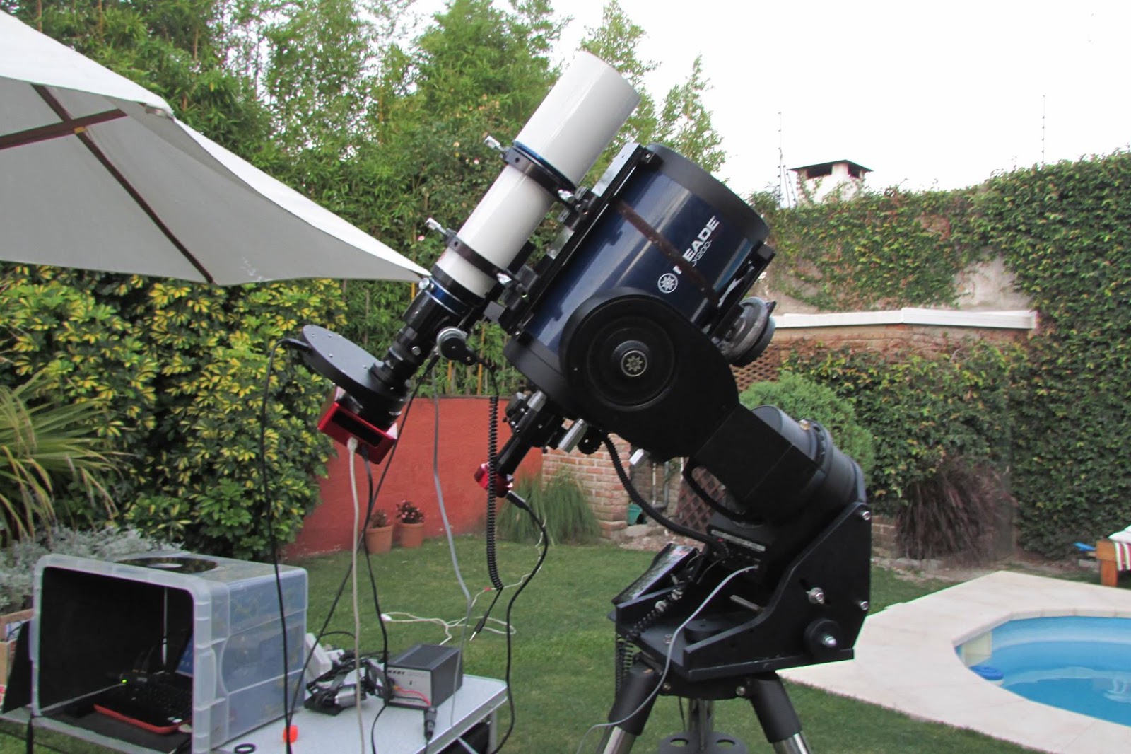

Publicado 12 de Septiembre del 20168 a Tengo un Meade de 8" de horquilla con cuña ecuatorial que es un equipo muy similar al tuyo . La primera pregunta es y olvidándose por ahora de la astrofotografía ¿El telescopio sigue los astros?. Es decir si centras en el ocular un objeto el telescopio lo logra mantener en el campo del ocular por un buen rato. Si la respuesta es que sí entonces debes mejorar la alineación polar. Si la respuesta es no entonces es un problema de configuración del telescopio para que funcione en modo ecuatorial. Suponiendo que el telescopio está bien configurado entonces la alineación polar ES CRÍTICA a las focales de ese telescopio. Si la alineación polar no es perfecta las estrellas te saldrán como líneas aún a tiempos reducidos como lo es 1 min. Luego que logres una buena alineación polar debes incorporarle autoseguimiento al sistema, sino tampoco tendrás buenos resultados. Hay que tener paciencia pero se logra. Verifica que no es un problema de configuración y luego te ayudo con lo de la alineación y el seguimiento.

Publicado 13 de Septiembre del 20168 a hace 30 minutos, Fgomezm dijo: La pregunta es. ¿El telescopio EN LA WEDGE puede seguir un objeto?. Insisto porque antes de entrar en la técnica de la alineación polar (o puesta en estación) debes asegurarte que el equipo está bien configurado en el modo ecuatorial. Teoricamente el telescopio montado en la wedge inclinado como si fuera una ecuatorial conserva los movimientos en altura y azimut de la azimutal modificados por la inclinación a la manera de una EQ. Lo que no está haciendo esa montura para mí es el movimiento de seguimiento. Por eso conserva la posición por un instante. Editado 13 de Septiembre del 20168 a por cardrw
Publicado 13 de Septiembre del 20168 a Hola muchachos. El seguimiento en un sistema Ecuatorial y Azimutal son absolutamente distintos, mientras en el sistema Azimutal se debe corregir permanentemente la pocision en ambos ejes, Azimut y Altura para hacer el seguimiento, en el Ecuatorial la correccion se hace solamente en el eje polar, o de Ascension Recta. Yo tengo exactamente la misma montura que Ivan, y montada en una cuña y seteado el Nexstar correctamente, la montura funciona como debe funcionar, moviendose solo en Ascension Recta para hacer el seguimiento, pero para ello, hay que hacer previamente la puesta en estacion como con cualquier montura ecuatorial y recien despues usar el Sky Align para referenciarla y que pueda buscar y centrar los objetos. Saludos, Sergio. Sergio Dominguez Coordinador Sección Estrellas Variable de la LIADA Docente Curso Astronomía General y Astronomía Observacional I y II
Publicado 13 de Septiembre del 20168 a Autor Sólo quería contarles que anoche intente otra vez y esta vez si me funciono , el problema era que la tenía al revés jajajaja ahora el siguiente paso es ir muy muy muy lejos de donde vivo ya que vivo en el centro la ciudad de Philadelphia USA y hay demasiada contaminación lumínica
Publicado 13 de Septiembre del 20168 a hace 19 minutos, Ivan Aguilar dijo: Sólo quería contarles que anoche intente otra vez y esta vez si me funciono , el problema era que la tenía al revés jajajaja ahora el siguiente paso es ir muy muy muy lejos de donde vivo ya que vivo en el centro la ciudad de Philadelphia USA y hay demasiada contaminación lumínica Ja.. eso sospechaba por eso te pregunté sobre su posición comparada con la del manual que te había subido. Me alegro que hayas encontrado la solución. Un abrazo amigo. Carlos. Editado 13 de Septiembre del 20168 a por cardrw
