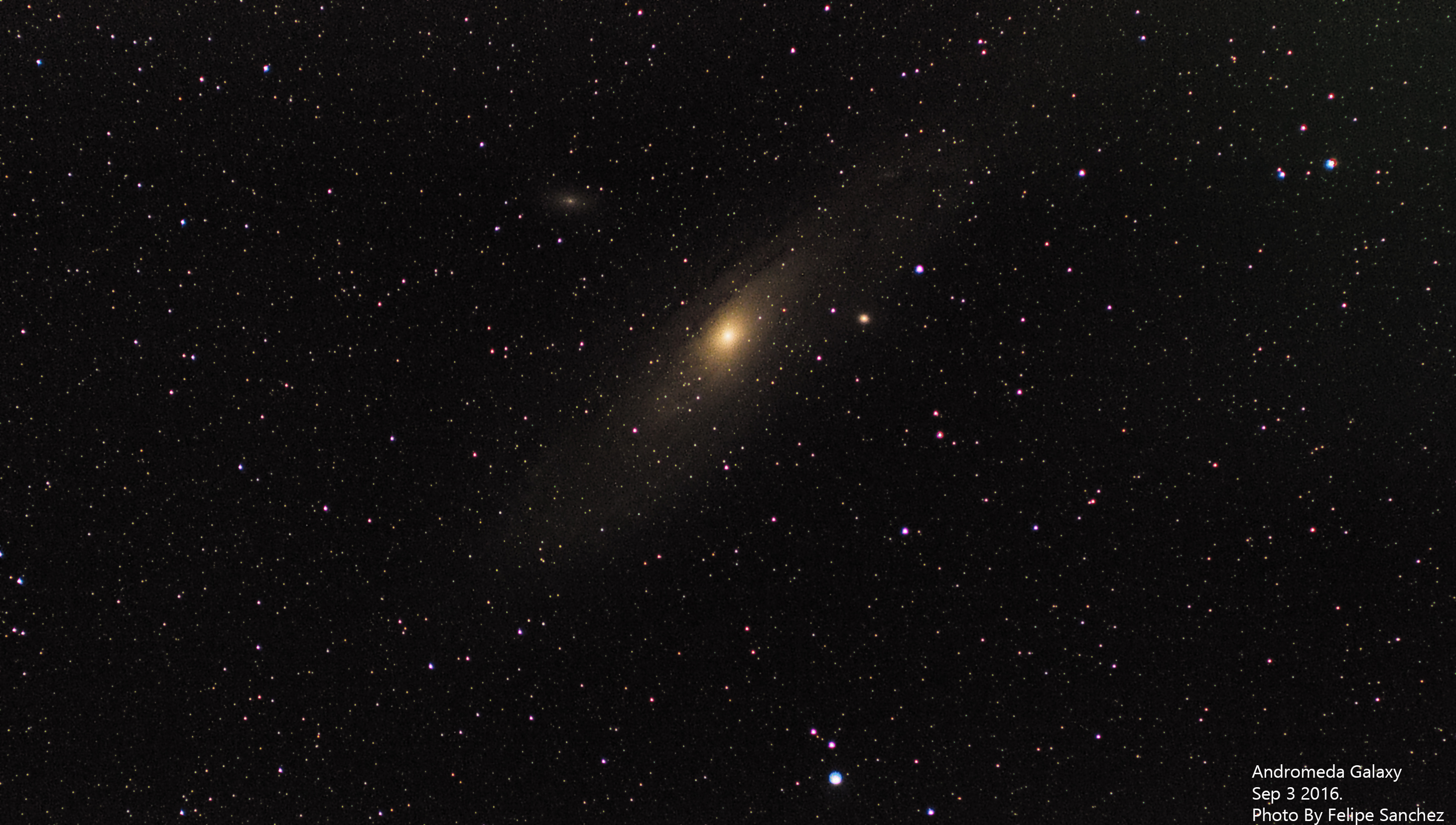

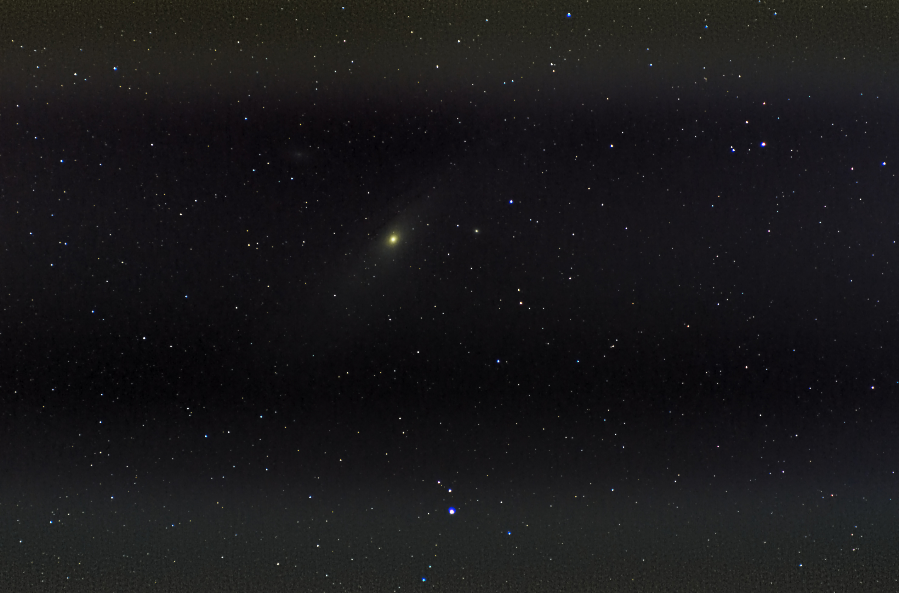

Publicado 14 de Septiembre del 20168 a Hola, Paso por aqui a dejar esta foto de Andromeda tomada el 3 de septiembre desde cielos oscuros (Lac du Poisson Blanc, a unas 3 horas al norte de Montreal). Tomas: 20 Lights, 25 segundos (no estaba bien alineado con la polar), ISO 1600 10 Darks 10 Bias 5 Flats (apuntando a la pantalla del computador) Equipo: Cámara Canon T3 Lente 300 mm iOptron SmartEQ Pro: Con este tuve problemas, no podía enfocar Polaris y la retícula del Polar Scope al mismo tiempo, por lo que la alineación polar no fue buena, estuve mirando los manuales y creo que ya se como solucionarlo. Las fotos fueron procesadas con Deep Sky Stacker y StarTools. Y a modo de comparación, tengo esta otra foto de Andromeda, tomada el 2 de Septiembre desde el patio de mi casa, utilizando la misma configuración. Se nota la diferencia de lo que hace la contaminación lumínica. Estoy abierto a comentarios, era mi primera salida a cielos oscuros y la verdad, creo que mi vida no será la misma despues de haber visto esos cielos. Es maravilloso poder ver la vía Láctea, tengo más fotos en la galería de Flickr Saludos
Publicado 14 de Septiembre del 20168 a Buen trabajo. Se ve que en el segundo encuentro le sacaste más rendimiento al equipo. Sigue perseverando. Has eliminado las bandas blancuzcas que aparecen en la primera fotografía y conseguiste que se note más la periferia de Andrómeda en la segunda. Me da la impresión que tal vez dándole más rosca al proceso de la imagen puedes llegar a obtener más detalles todavía. En cuanto a la puesta en estación del telescopio parece buena. Se nota alguna distorsión cromática en los objetos más brillantes. Me gustaron tus fotos de Flicker. Saludos. Carlos. Editado 14 de Septiembre del 20168 a por cardrw
Publicado 14 de Septiembre del 20168 a Autor Gracias Carlos, Ayuda mucho el cielo, yo quedé realmente sorprendido y orgulloso de esa primera foto. Saludos
