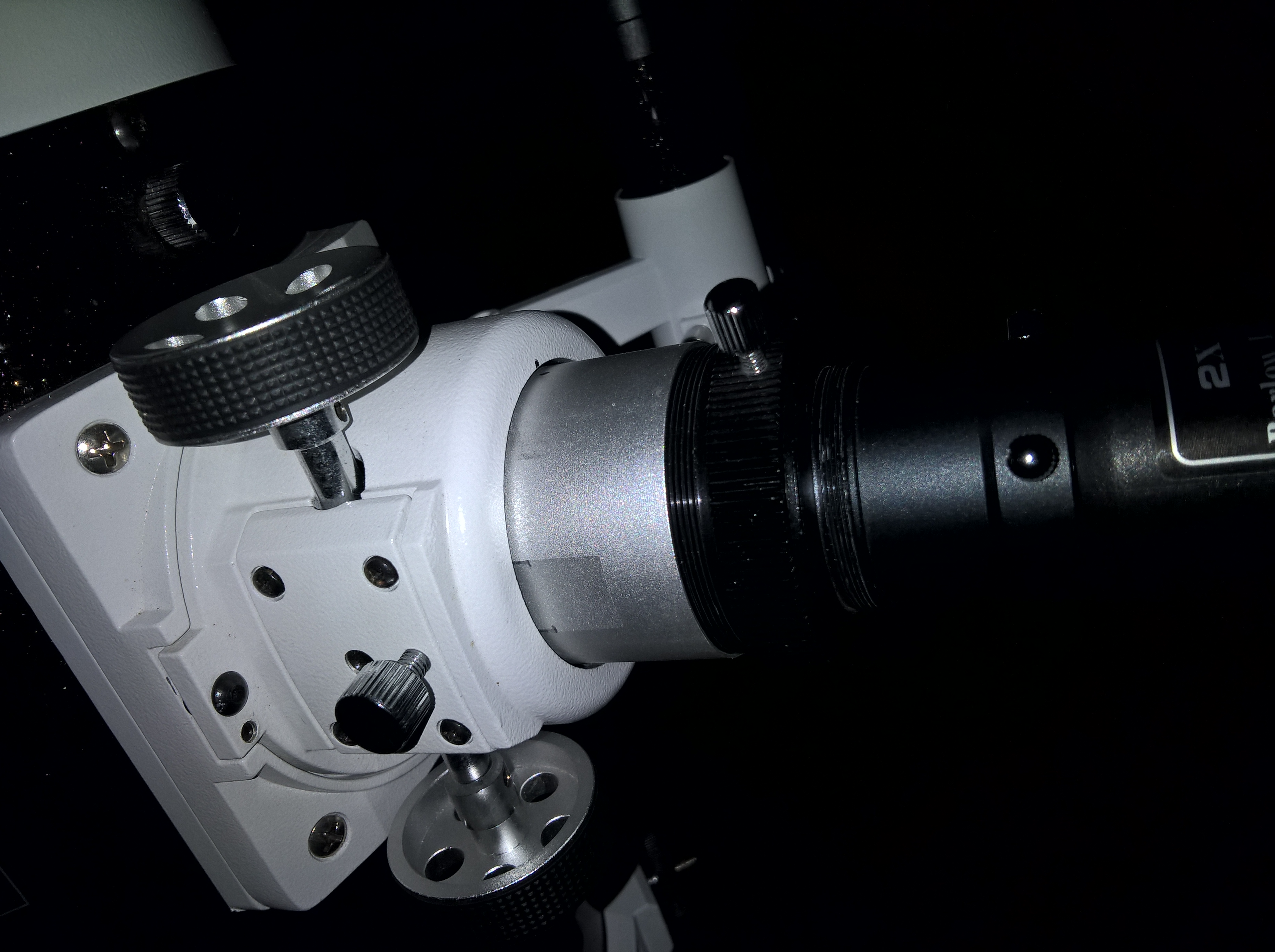

Publicado 16 de Septiembre del 20168 a Autor Bueno les adjunto una foto del focuser, tambien desenroscar un poco el de 2" ayuda pero no me gusta porque queda con juego así que inserto a mitad de camino el ocular y apreto con los tornillitos. Todavía ni se ponerlo en estación, por lo que el backlash quedará para mas adelante jajaja Sigo leyendo el foro para la puesta en estación Gracias!!
Publicado 16 de Septiembre del 20168 a Que extraño. Es el enfocador normal, y tiene la rosca M42 para foto sacando el adaptador a 1,25, que tambien se ve normal (no es de perfil bajo). 1. Es posible que el primario esta muy adelante y haya que corregirlo. Si el secundario es parabolico, cada mm que se mueva el primario, altera varios mm el foco. Si el secundario es plano, se altera en la misma cantidad que se mueva el primario. (el 150 usa secundario plano) 2. Tambien habria que comprobar si ese focuser sale hacia afuera todo lo que esta pensado que lo haga (por ahi se traba o algo antes del final del camino, ya que si esta totalmente extendido es como que lo veo "corto" en esa foto. Desde la foto del interior tiene 1cm mas para ir hacia afuera (incluso se ve rayado como que sale mas). 3. Veo un barlow... la prueba es con barlow acaso??.. (aunque igual deberia hacer bien foco, ya que el barlow requiere menos extension del focuser para un mismo ocular dado). Por ultimo, una opcion viable es utilizar el accesorio extensor de 2 pulgadas, que agrega 35mm al recorrido (no se si Ricardo tendra aun, nunca estuvieron publicados), pero nunca me paso que hiciera falta con un 150 !!.. Saludos.
Publicado 16 de Septiembre del 20168 a Autor Puede que sea el espejo como decís, estaba recontra descolimado (primario y secundario) lo centre medio a ojimetro con la tapita de colimacion. Igualmente en la semana paso por Duoptic a comprarme el cheshire y alguna que otra cosita. Voy a ver de sacar la ruedita del focuser, creo que es lo mas sencillito de revisar. Y en la foto estaba todo extendido a tope. Tal vez el anterior dueño le limito en algo si hacia foto o algo en especial. El barlow es porque miraba saturno jaja y si con bw no necesito alejar la lente. De todas maneras tampoco es gran molestia dejar unos mm afuera la lente. Pero bueno mientras se pueda tunear todo para dejarlo 100% como me guste mejor Gracias por la gran ayuda.

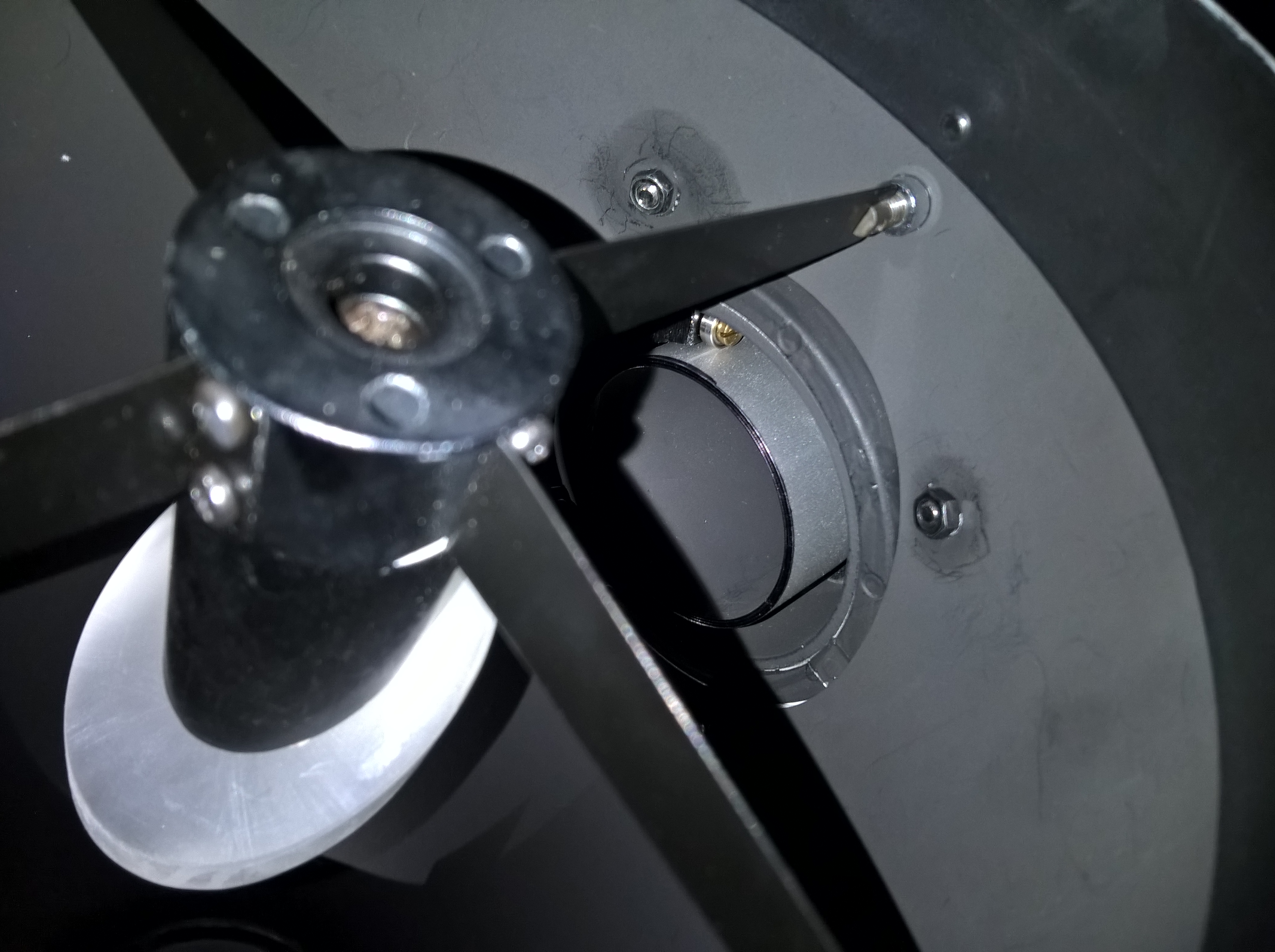

Publicado 17 de Septiembre del 20168 a Autor Bueno el enfocador se lo ve normal no? Lo unico que me llamo la atencion es el tubo que esta pintado el borde con indeleble, pero no creo que lo hayan cortado, sino una forma casera de evitar reflejos? El primario estaba muy adelante!, no era un 750 sino un 740 o menos jajaja lo aleje y colime nuevamente... veremos esta noche si el cielo lo permite si quedó mejor!

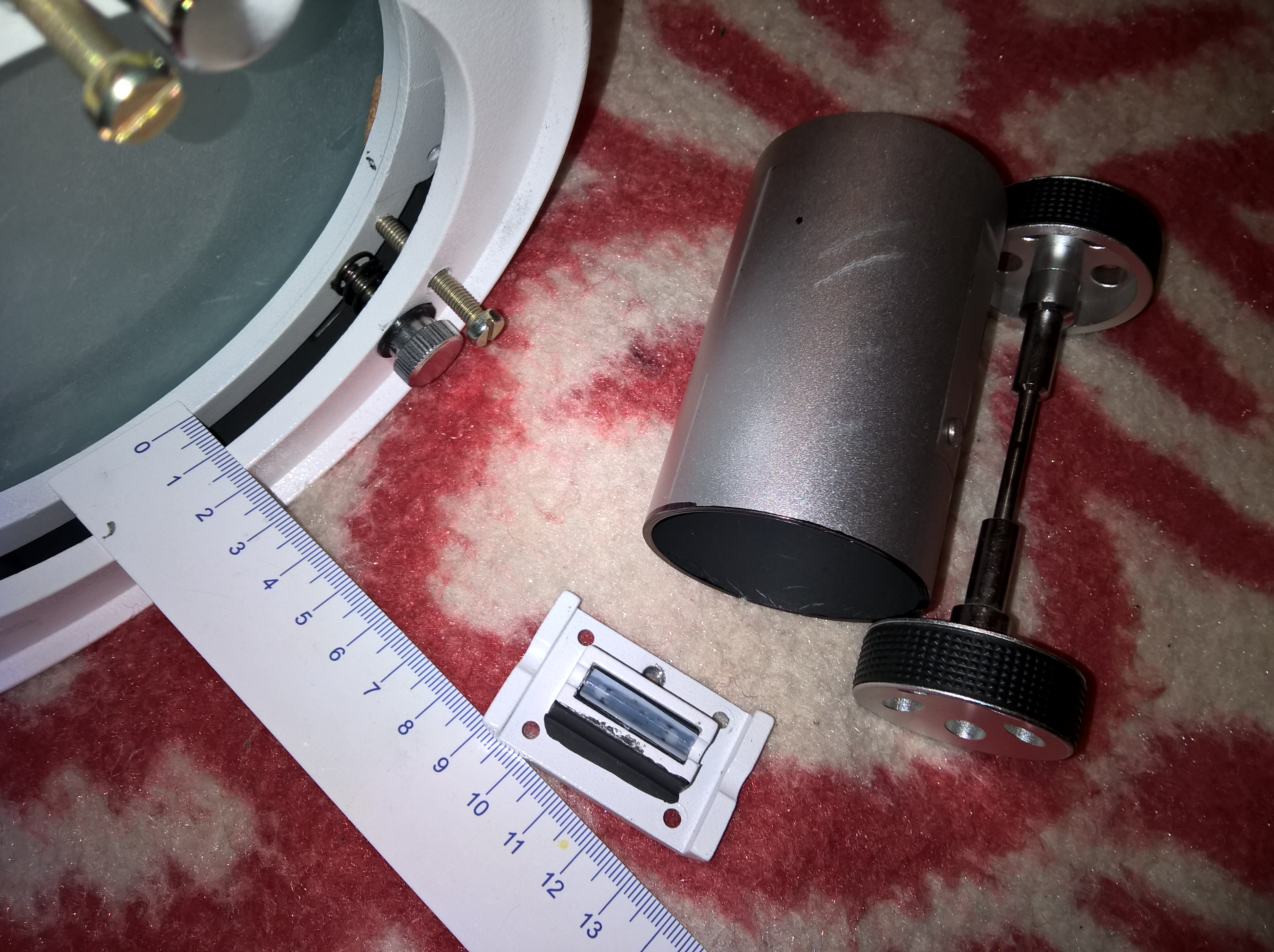

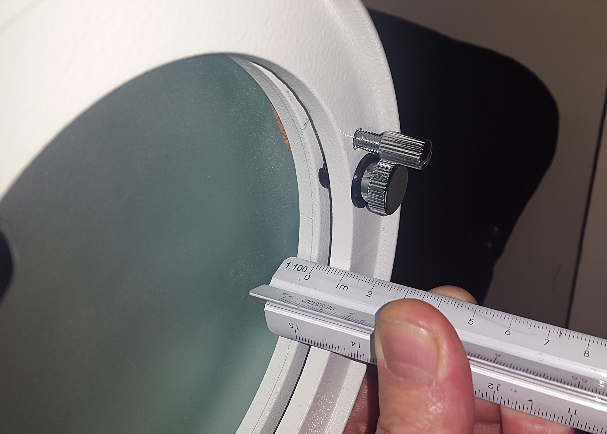

Publicado 17 de Septiembre del 20168 a En el mío esa distancia es 1.1 cm... Y el tuyo no tiene los tornillos originales de ajuste del colimado, evidentemente algún toqueteo tuvo.

Publicado 16 de Octubre del 20168 a Hola Gente gusdom, el recorrido de ese enfocador debería ser de 1 pulgada y media, o sea unos 38 mm y según las fotos, el espejo primario de tu telescopio esta 5 mm por delante del de criswille, pero los resortes no deben estar demasiado apretados y deben tener suficiente espacio para poder colimar. fbuezas, aflojá apenas el tornillo central del secundario antes de ajustar los otros tres, de ningún modo debe haber sensación de falsear nada y es como la celda del primario, con sus tornillos y contratornillos pero al no tener resorte, es mucho mas crítico de colimar y dejarlo firme. Saludos ! Editado 16 de Octubre del 20168 a por Carlos_sm

Publicado 17 de Octubre del 20168 a Autor On 10/16/2016 at 5:09, Carlos_sm dijo: Hola Gente gusdom, el recorrido de ese enfocador debería ser de 1 pulgada y media, o sea unos 38 mm y según las fotos, el espejo primario de tu telescopio esta 5 mm por delante del de criswille, pero los resortes no deben estar demasiado apretados y deben tener suficiente espacio para poder colimar. fbuezas, aflojá apenas el tornillo central del secundario antes de ajustar los otros tres, de ningún modo debe haber sensación de falsear nada y es como la celda del primario, con sus tornillos y contratornillos pero al no tener resorte, es mucho mas crítico de colimar y dejarlo firme. Saludos ! Carlos, y todos lo que me ayudaron muchas gracias. Efectivamente estaba muy adelante el primario. Seguramente siempre colimaban "hacia adelante" jaja Lo lleve a la medida que mostró Cris y colimé. Quedo perfecto y enfoca perfecto. Los tornillos originales estaban en el bolsito, asi que los puse y listo. Todo de diez quedo como nuevo! Abrazos!

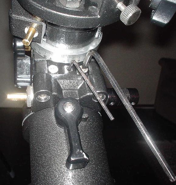

Publicado 25 de Octubre del 20168 a Autor El Sinfin era una pavada es ajustar, no hace falta desarmar nada... es lo que muestro en la foto haganlo sin miedo... hay que ir aflojando y ajustando hasta encontrar el punto perfecto. La foto no es mía, la googlie pero es lo mismo... Saludos!
