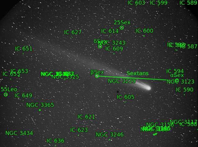

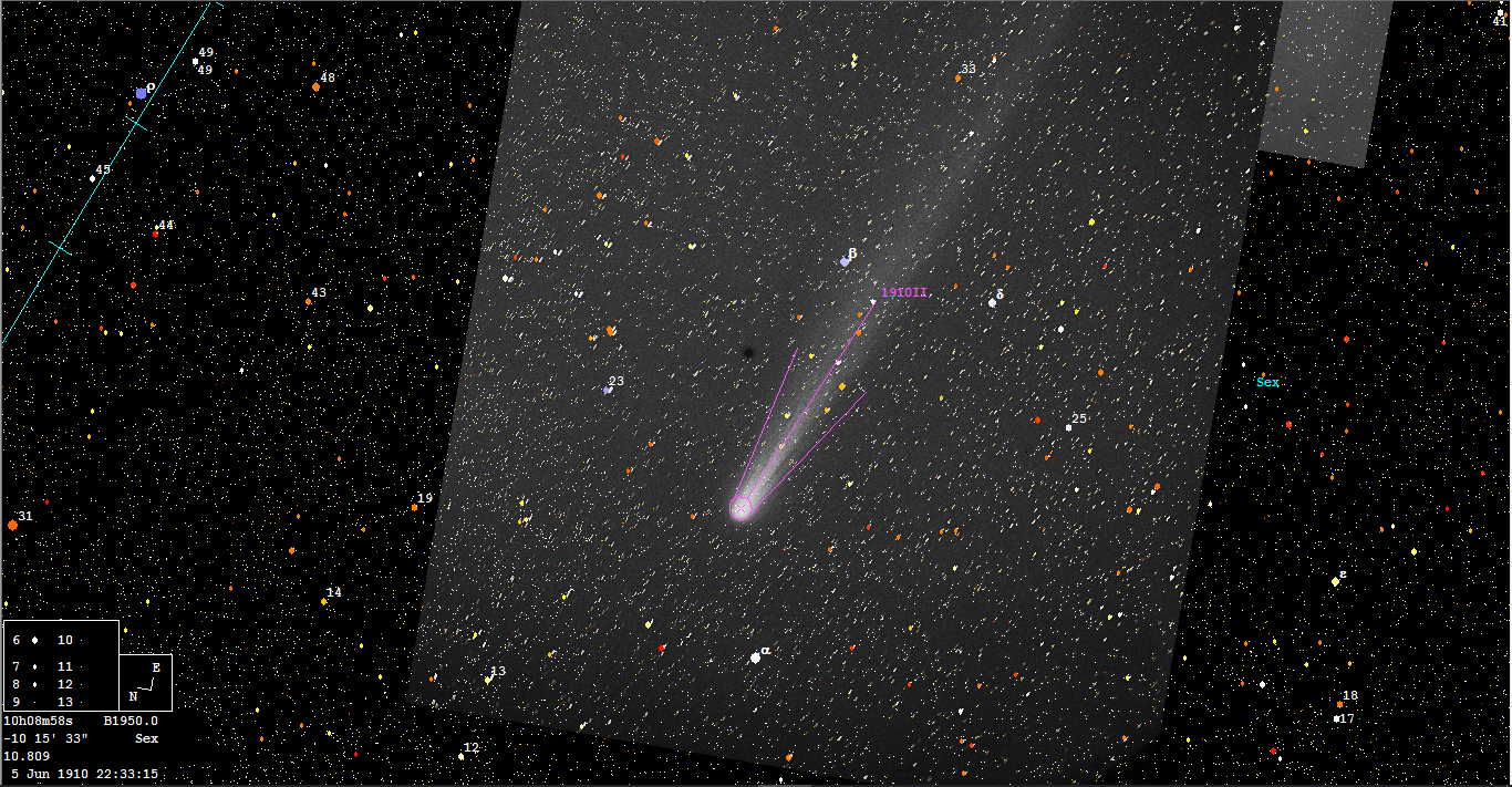

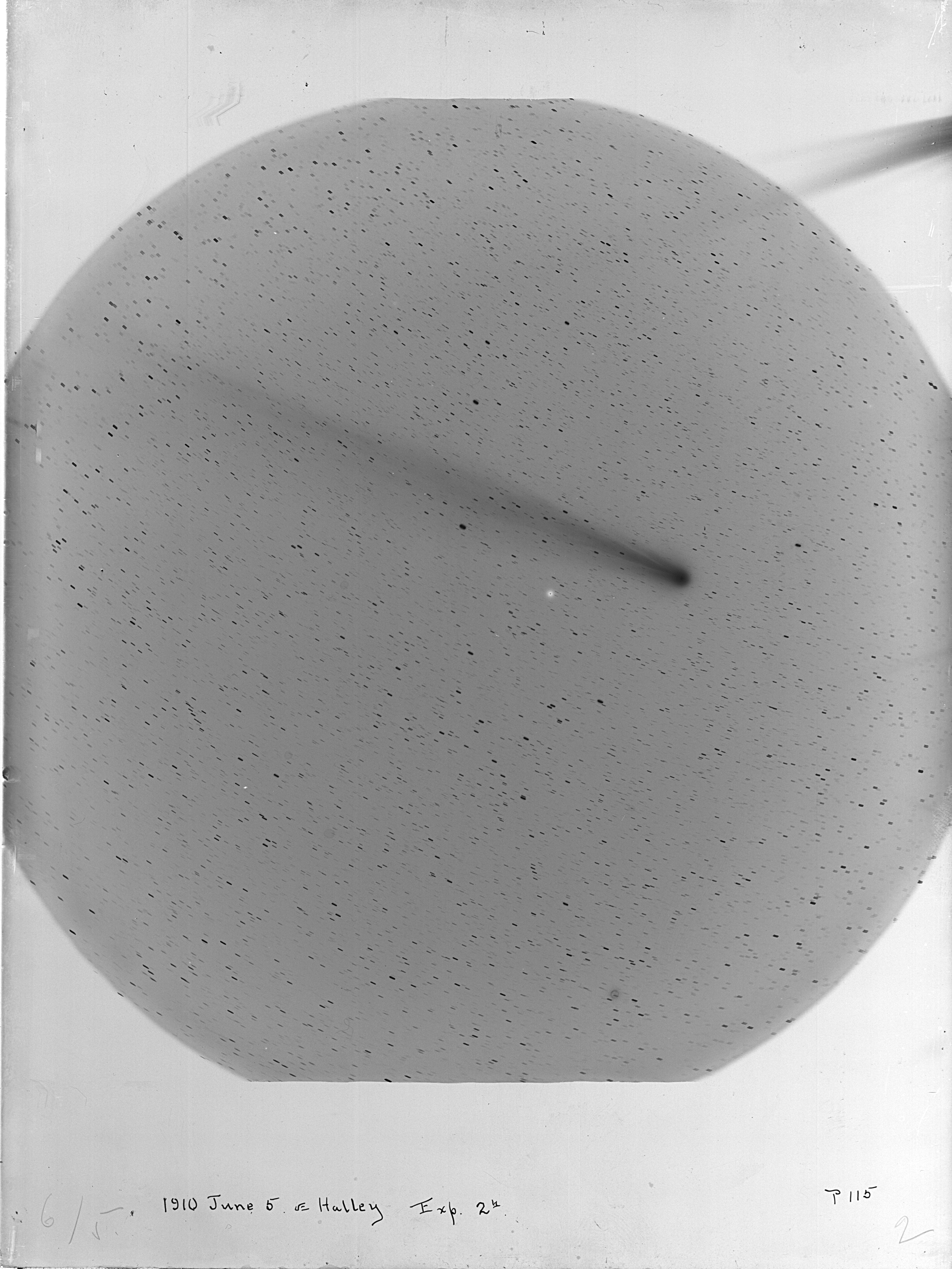

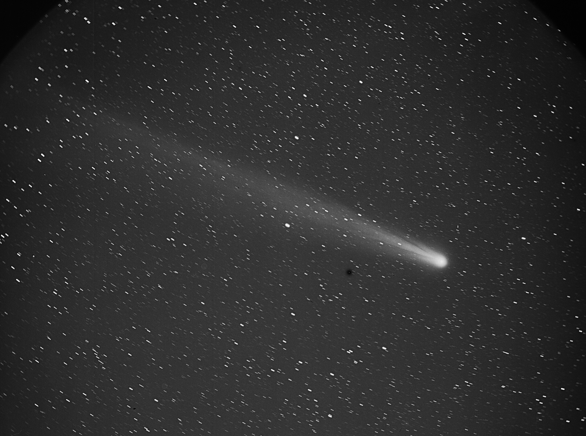

Publicado 17 de Septiembre del 20168 a Hola a todos Esta fotografía del Halley tomada el 5 de junio de 1910 (placa p115) en el Observatorio de Córdoba de la colección de fotografías que nos tocó escanear junto a Raúl Melia hace unos años, me pareció ilustrativa para comentar lo poderoso del sitio astrometry.net. (http://nova.astrometry.net/upload) La fotografía fue elegida al azar entre muchas otras de diferentes fechas e incluso se observa trail en las estrellas circundantes ya que seguramente el instrumento seguía el recorrido del cometa. Recorté la fotografía y la positivé para que la imagen fuera mas reconocible Subí la fotografía en el sitio astrometry.net y luego de que el sitio la cargara y la procesara, me devolvió una fotografía en formato fits con las coordenadas y la información astrométrica de las estrellas circundantes a pesar de que tenían un marcado trail. Este sitio es sumamente interesante ya que es capaz de reconocer cualquier agrupación de estrellas sin ninguna información adicional mas que la foto misma. El sitio entrega también información de los objetos en el campo. Es sumamente útil para reconocer la posición de cometas o campos de fotografías perdidas. Finalmente se me ocurrió verificar la hora en que fue tomada la fotografía ya que no figuraba en nuestros catálogos y la cargué en el Guide 8 y agregando la fecha de la toma, ajusté la posición para determinar la hora, siendo ésta las 22.33.15 hs de aquel 5 de junio de 1910 cuando la gente se asustaba por la llegada de este hermoso cometa. P/Halley (1910II) mag 4.7 Periodo orbital 76.11 años (27797.4 dias) Distancia perihelio 0.5872080 UA Distancia afelio 35.33 UA Elementos orbitales: Semieje mayor 17.9585296 UA Excentricidad 0.9673020 Inclinacion de orbita 162.2187000 grados Argumento de perihelio 111.7371000 grados Long. nodo ascendente 58.5629000 grados Fecha de perihelio DJ 2418781.7 (20 Abr 1910 4:17:02) Ascension Recta: 10h13m19.315s Declinacion: +00 25' 50.94" Posicion media en epoca actual: Ascension Recta: 10h11m17.462s Declinacion: +00 37' 38.34" Posicion aparente en epoca actual: Ascension Recta: 10h11m16.247s Declinacion: +00 37' 43.75" Distancia al planeta base: 0.67896605 UA (101,571,876 km) Posicion heliocentrica: lon 219.50671 lat -5.97758 Radio heliocentrico 1.12118 UA 72.59% iluminado Angulo fase: 63.14 grados Elongacion desde el Sol 80.22 grados (cielo de tarde) Velocidad de movimiento aparente: 1.918'/horas en angulo de posicion 110.1 Motion is -0.72 degrees/day in RA, -0.26 degrees/day in dec Un sitio que vale tener guardado en favoritos.... saludos

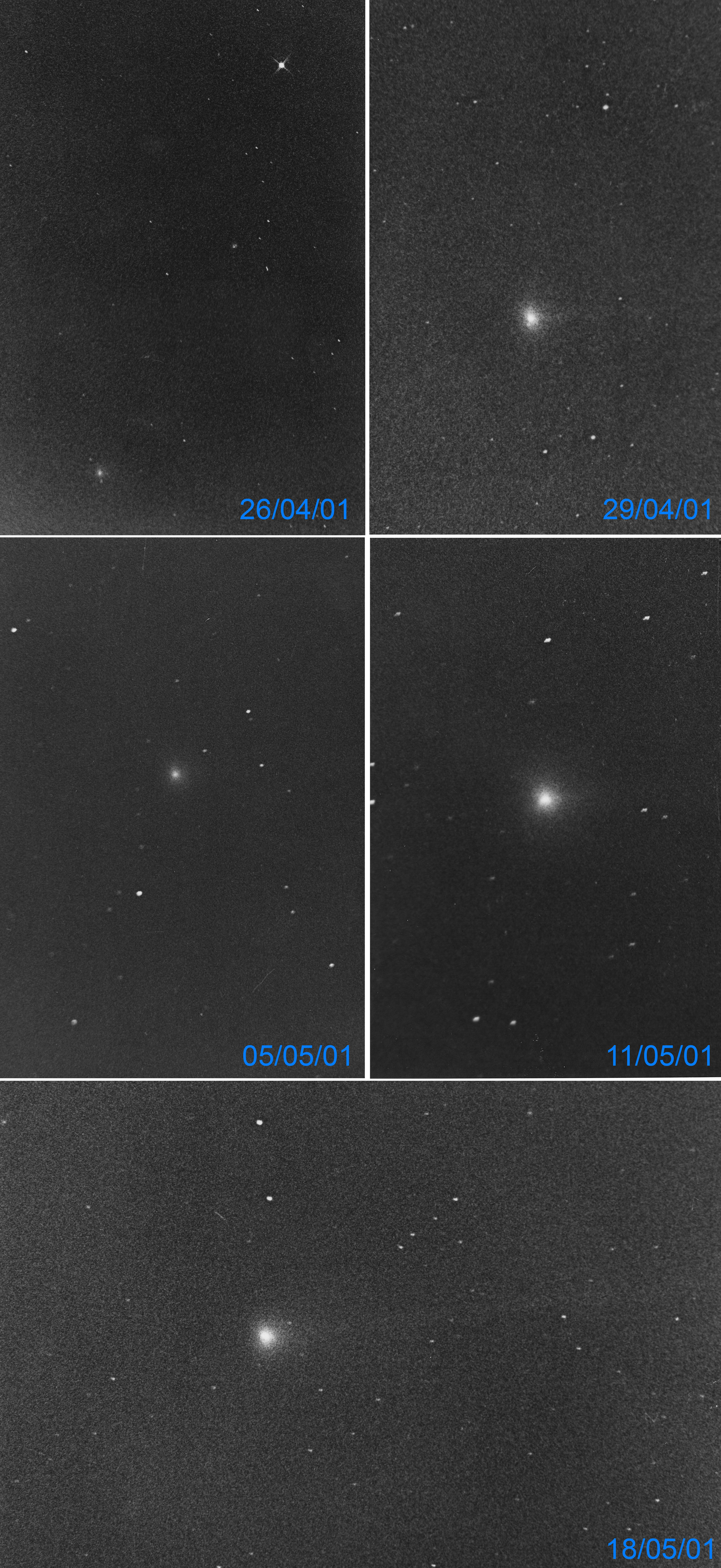

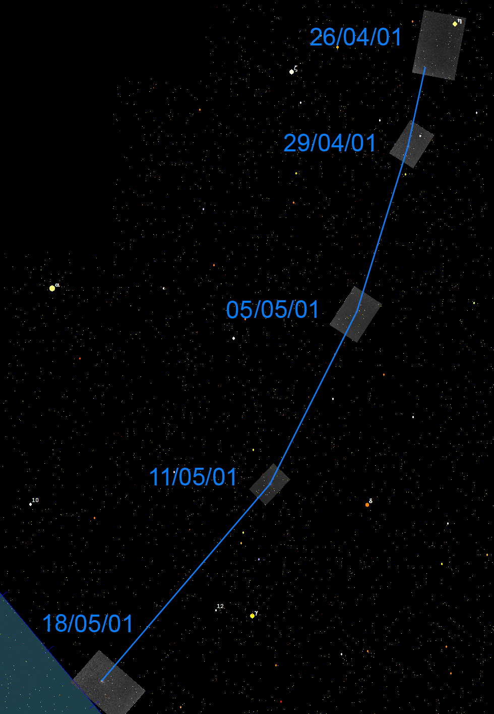

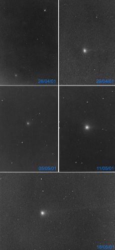

Publicado 19 de Septiembre del 20168 a Autor Agrego para redondear ambos temas, tanto cometas como astrometría una nueva experiencia que hice el día de hoy que no deja de asombrarme. Durante el año 2001, tuvimos la oportunidad de ver al cometa C/2001 A2 (Linear). Fué un cometa bastante visible y en aquellos años en que los telescopios de aficionados no tenían guiado y las CCD eran prohibitivas, me las ingenié para sacarle algunas fotos en blanco y negro con fotografía química para tener un registro de esta visita. Tengo esas fotos guardadas desde hace 15 años y no les di mucha mas importancia ya que muy buenas no eran pero valía la pena conservarlas ya que podía comenzar a verse la fragmentación del núcleo hasta que finalmente el cometa se desintegró. Lo asombroso y divertido de esto es que hoy busqué las fotos en papel, las escanee con un escaner de mesa y las subí a astrometry.net y a pesar de la baja calidad de las fotos y pocas estrellas en el campo, a todas ellas les llegó su astrometría... Una vez que las tenía en Fit con coordenadas de centro de placa y orientación las incorporé en Guide 8 y quedó representada la posición en el cielo de aquellos días. Es realmente interesante lo que se puede hacer con el viejo material y las nuevas tecnologías.
Publicado 19 de Septiembre del 20168 a Muy bueno, y para ir un pasito mas alla, con un arco de casi un mes se podria calcular la orbita, por mas que se haya desintegrado, para jugar un ratito mas, jejeje. Sergio Dominguez Coordinador Sección Estrellas Variable de la LIADA Docente Curso Astronomía General y Astronomía Observacional I y II
