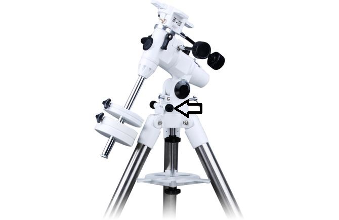

Publicado 22 de Septiembre del 20168 a Hola, ante todo me presento. Mi nombre es Sergio y vivo en Ushuaia, Tierra del Fuego. Quizá no sea el mejor lugar de Argentina para hacer observaciones (la mitad del año nieva y la otra mitad la claridad del cielo nunca desaparece por completo) pero me finalmente me di el gusto de comprarme un telescopio. El aparato en cuestión es un Skywatcher 150/750 con montura NEQ3. El equipo es usado y al recibirlo me surge una duda sobre su estado. Y es por eso que acudo a ustedes. La montura tiene un juego en la base que no se si sea alguna especie de amortiguación o directamente este dañada. Les dejo un link a un pequeño video en youtube donde se muestra el problema. Espero que alguien con la misma montura o más experiencia pueda ayudarme. Saludos desde el Sur. Sergio Fontenla.

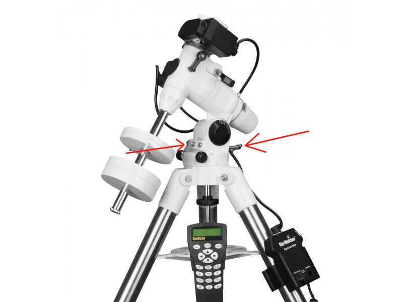

Publicado 22 de Septiembre del 20168 a El eje de ajuste latitud tiene juego. Fíjate si puedes quitarle las tapitas de color negro (que vienen graduadas de 0 a 90) y ajustar el tornillo que sirve como eje central en esa parte. Realmente no creo que sea desgaste del metal pero también puede ser que en esa parte lleva rodachinas y están muy gastadas. Antes de que desarmes, se me olvido decirte que te des cuenta que los dos tornillos de freno que tiene esa parte (uno adelante y el otro atrás) estén al tope. Si los dejas sueltos, eso también podría ocasionar que se bambolee la montura. Editado 22 de Septiembre del 20168 a por musiclucho
Publicado 22 de Septiembre del 20168 a Yo los que creo que debería tener bien ajustados son los que clavan la latitud, igual creo que el eje parece con mucho juego. Sacar tapas laterales y verificar.

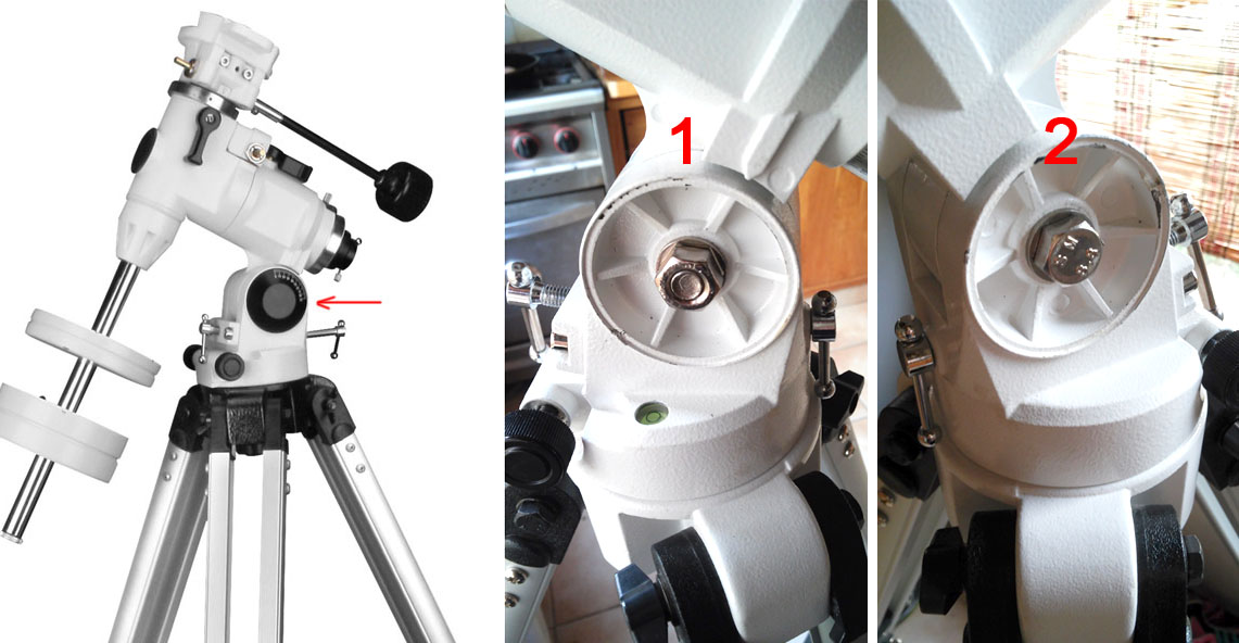

Publicado 23 de Septiembre del 20168 a Autor Bueno, quite las tapas laterales (flecha roja en la imagen) y me encontré con lo que se ve en la fotografía. Para ajustarlo hay que liberar la contratuerca (marcada en rojo como 1) luego ajustar el perno (marcado en rojo como 2) y volver a ajustar la contratuerca. Con firmeza, pero sin pasarse. Ya no tiene nada de juego, quedo perfecto. ¡Muchas gracias a todos!
