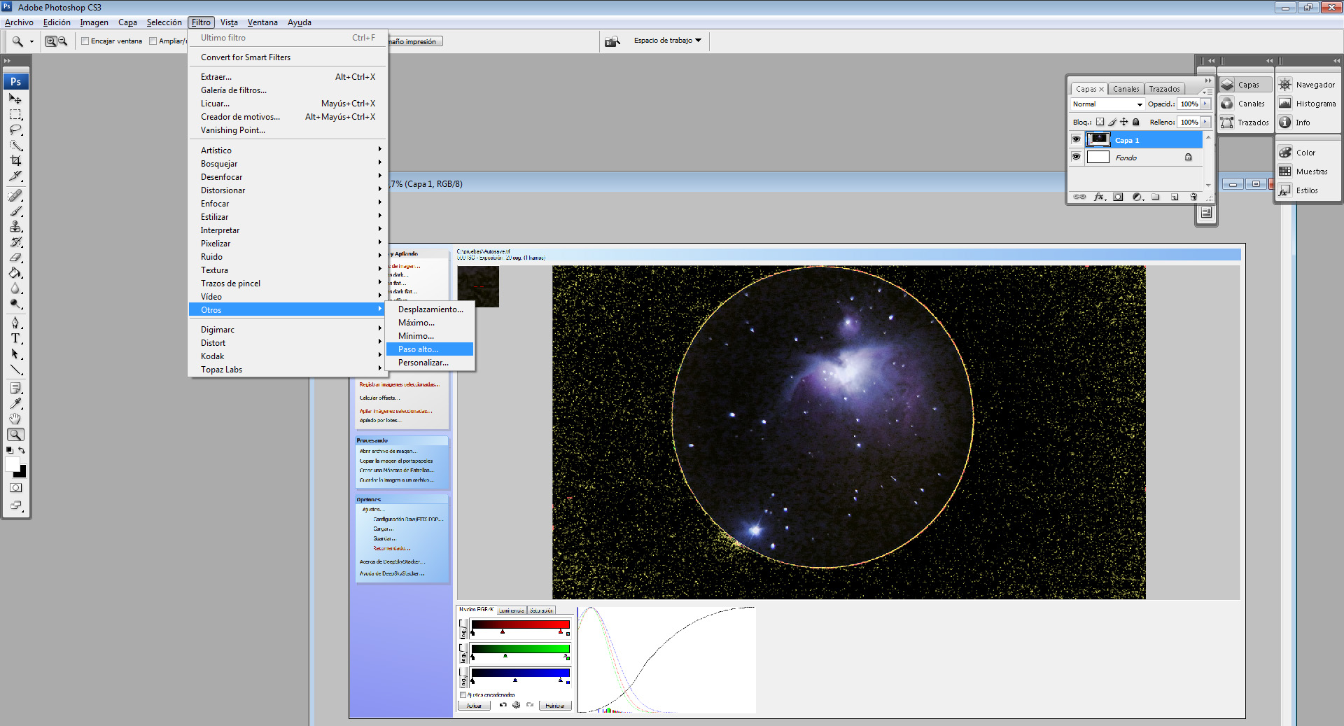

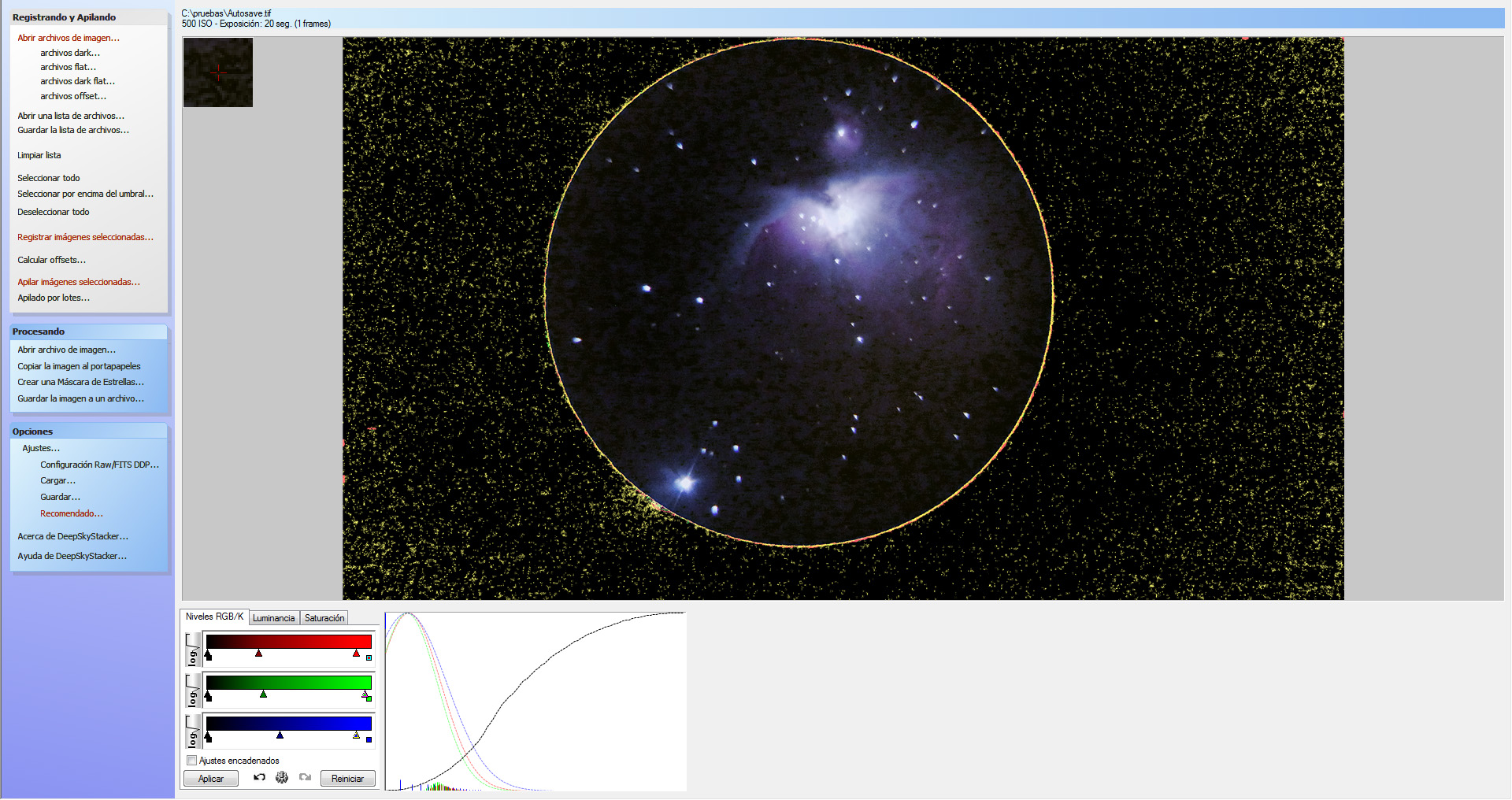

Publicado 5 de Octubre del 20168 a Hola fmeconi Si convertís desde photoshop las imágenes y las pasas a jpg el DSS las tiene que tomar. Si queres subite aqui algunos frames crudos y probamos de convertirlos y apilarlos en DSS. Fijate también en photoshop de pasar un filtro de paso alto para darle mas definición:

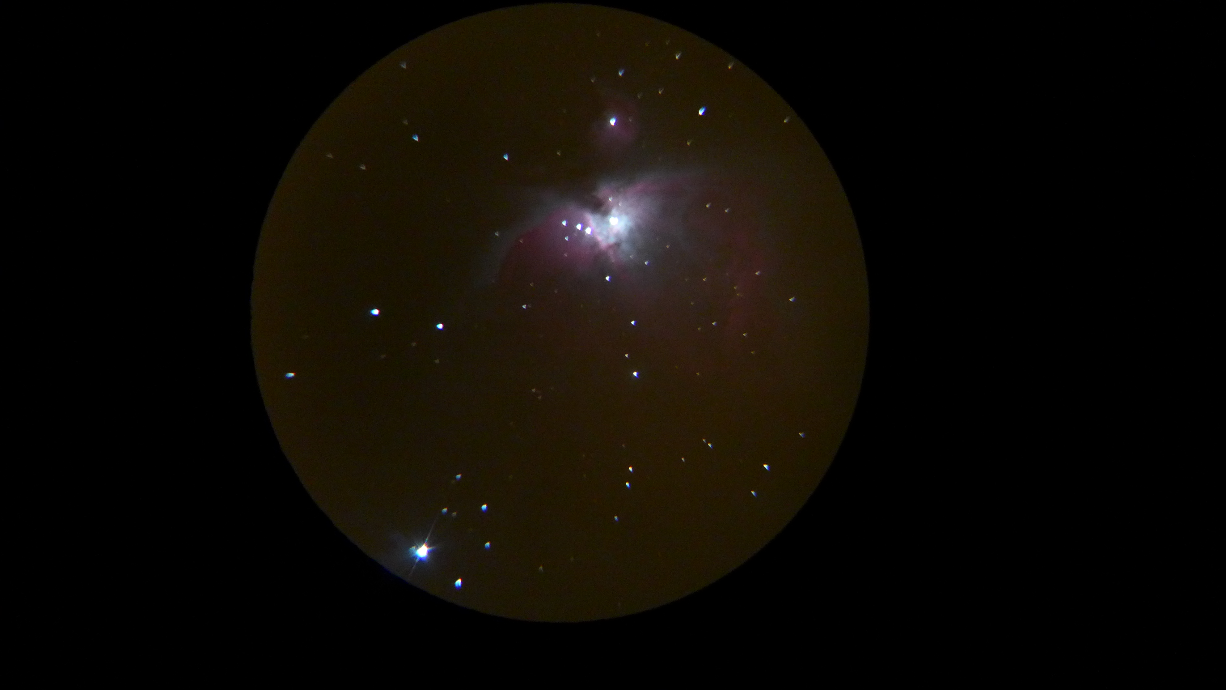

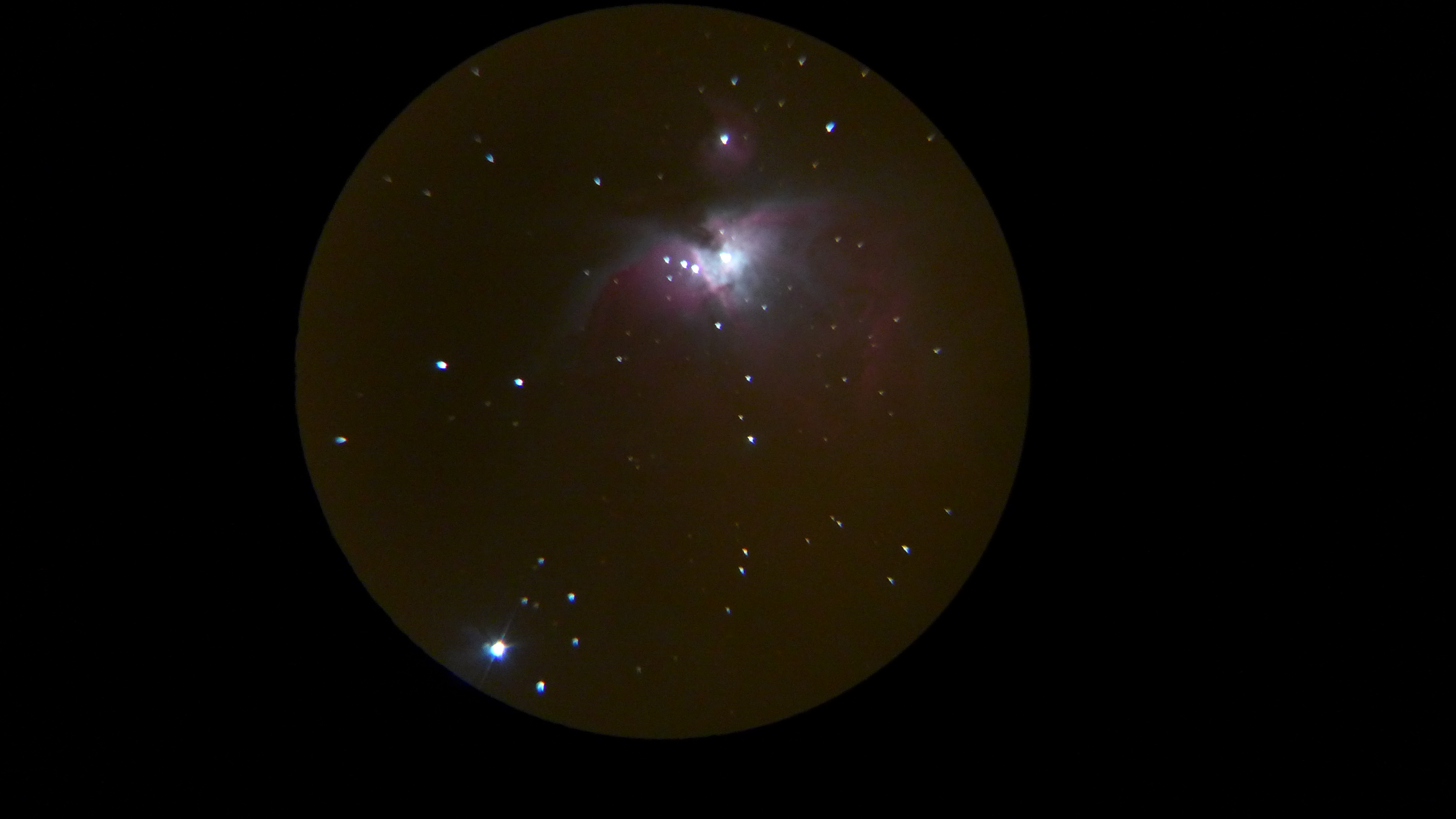

Publicado 6 de Octubre del 20168 a Autor hace 14 horas, criswille dijo: Hola fmeconi Si convertís desde photoshop las imágenes y las pasas a jpg el DSS las tiene que tomar. Si queres subite aqui algunos frames crudos y probamos de convertirlos y apilarlos en DSS. Fijate también en photoshop de pasar un filtro de paso alto para darle mas definición: Excelente! Cómo se llama el filtro en PS?? Es alguno que ya viene o un plugin que hay que descargar? Me encantó! Subo algunos frames de M42 en jpg (las fotos las saco en RAW pero la cámara tb guarda JPG cuando saco los RAW, adjunto esos) y de paso una pregunta de formato: Las fotos las saco en RAW e intento hacer todo en ese formato y lo último que hago, una vez que ya hice apilado, retoques, y sustraer darks (cuando lo hago, que no es siempre), recién después de todo eso convierto a JPG el producto final. Se puede pasar a JPG antes en el workflow o no es conveniente? Por ejemplo retocar los RAW en lightroom, y de ahí sacar JPGs individuales y luego apilar esos? O por ejemplo en el DSS tendría que apilar los RAW o con los JPG estoy bien? Gracias!!! Editado 6 de Octubre del 20168 a por fmeconi

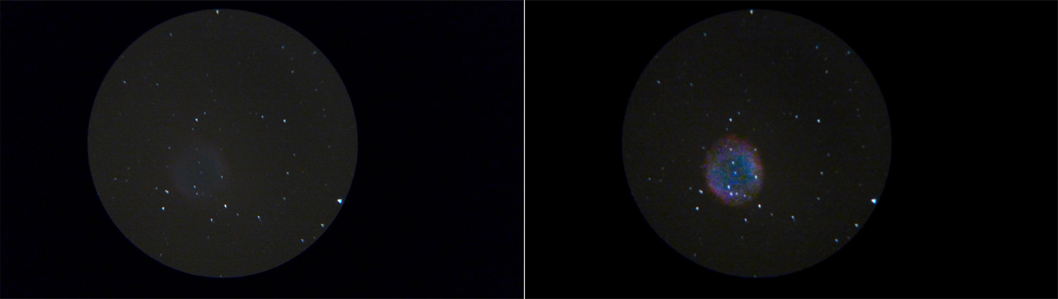

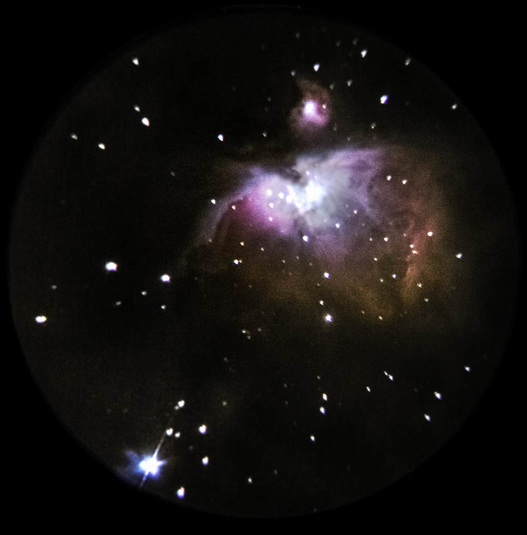

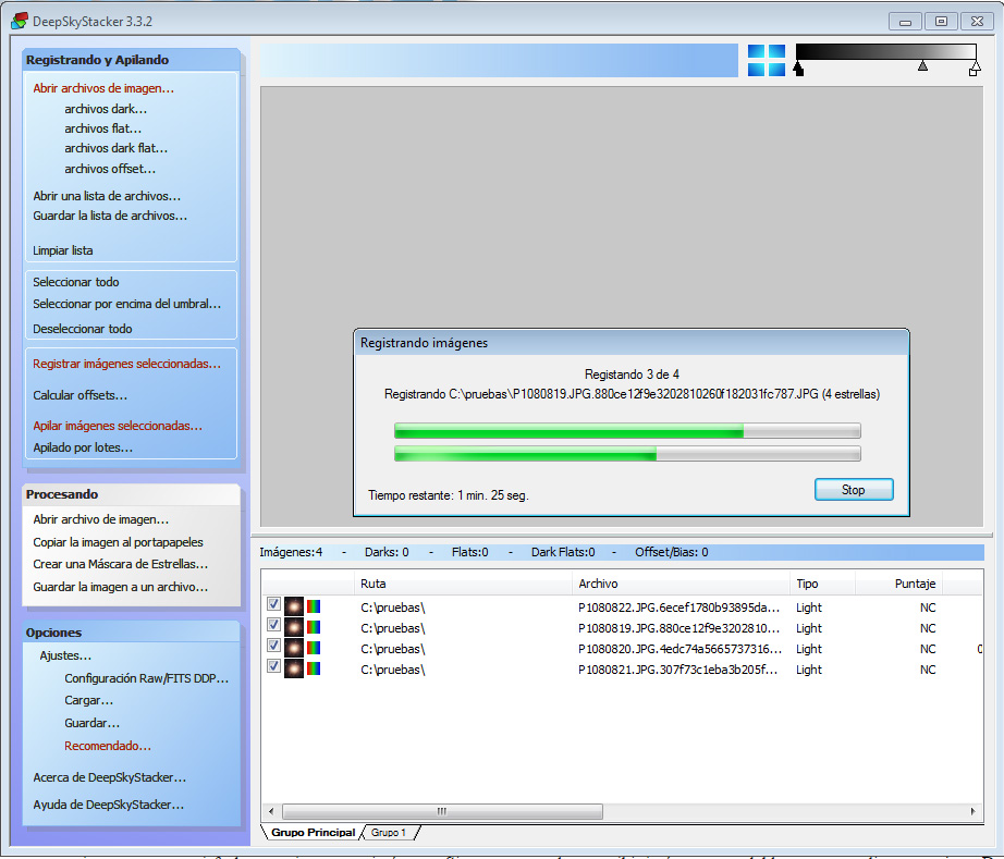

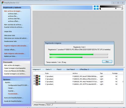

Publicado 6 de Octubre del 20168 a Hola fmeconi Vos estas seguro que abris el ejecutable del DSS y no el del DSS Live? Te lo digo por las dudas. Apilar las jpg que mandaste, el DSS las apila. Es medio rarito lo que hace pero lo hace: El resultado (luego de bajar el umbral de detección de estrellas) Y el filtro de paso alto viene con PS, está en filtro - otros - paso alto Siempre trabajar en RAW es mucho mejor y el DSS toma también los archivos RAW. En el DSS aparte cargas por un lado los darks y por otro los Lights (aparte de Flats, Bias y Offset) y el programita hace todo solo. Cuando la terminas, la pasas a Pixinsight o Photoshop y mejoras a mano. Sobre el uso del filtro "pasa alto" buscate algún tutorial que creo que en youtube podes encontrar. Editado 6 de Octubre del 20168 a por criswille
Publicado 6 de Octubre del 20168 a Pero mira vos, con 25 seg ya sale algo de la hélice (es mas obscura que boca de lobo) Entonces que camara te vas a comprar? Yo tengo lumix de lentes intercambiables y tienen varias ventajas para fotografia con ópticas de foco manual. Podes hacer zoom x10 y x20 y ver bien en detalle desde la pantalla o por el propio ocular de la camara (que es electronico) si la imagen esta en foco o no. Filma en 4k y eso esta bueno para planetaria etc. Tengo un amigo que usa olympus (que es completamente compatible con panasonic) y para foto nocturna tiene un modo que es genial. Vos expones y mientras va tomando la foto la vas viendo en la pantalla. Ademas son camaras mas chicas y livianas y entregan fotos con poco ruido a isos altos. Hace un ratito compre este equipo: http://www.duoptic.com.ar/telescopios/reflectores/skywatcher-black-diamond-150750-neq3-978.html veremos que llega

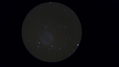

Publicado 7 de Octubre del 20168 a Estimado, Intente hacer el apilado con deepsky y al pasarlas a dng las abre, pero al registrarlas no ve compatiblidad de estrellas y solo puede apilar una. Intente solo con la de la helice. Creo que estas usando un aumento tremendo (inevitable por la tecnica afocal) y las estrellas ocupan algunas decenas de pixeles. Tu camara admite diferentes relaciones de aspecto, te recomiendo la cuadrada y que uses el ocular mas largo que tengas. Esa tecnica es buena para planetaria pero para espacio prof claramente tenes que hacer foco primario. Si pensas hacer alguna inversion, te recomiendo que compres alguna camara de optica intercambiable. Con ella podras hacer campo mas amplio, los errores de la montura seran menores, la luminosidad sera mayor La resolucion sera mayor y supongo que el DSS podra apilar mas de una foto. Aca hablo sin saber, Sera que el DSS no encuentra las estrellas porque son muy grandes?
