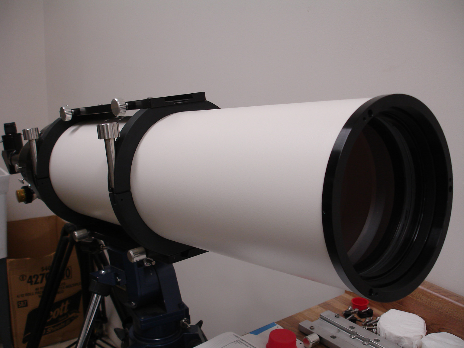

Publicado 17 de Octubre del 20168 a Estimados, Luego de muuuucho tiempo (prácticamente un año) de estar ausente del foro, empiezo a calentar motores con éste post, en preparación a mi vuelta al ruedo astrofotográfico el año que viene. Como algunos de Uds sabe, estoy trabajando en EEUU, y tengo regreso planeado para Feb-2017. Aunque no hice astrofotografía desde el hemisferio norte, sí me ocupé de mejorar el equipamiento. En particular, la OTA, accediendo por esas cosas de la vida a un refractor apocromático de 167/1220 que me está terminando Roland Christen, de Astro-Physics y que está a pocas semanas de enviarme. Conocí a Roland y su mujer hace unos años en Chile, durante una conferencia de astrofotografía sponsoreada por ESO. Desde entonces hemos mantenido un fluido contacto, y cuando le comenté que quería cambiar mi AP130GT por un apo de mayor apertura, me propuso utilizar un blanco de fluorita que tenía de origen Zeiss de Alemania oriental (quienes se lo enviaron antes de la unificación) para hacer un triplete. Se imaginan mi excitación, ya que AP no produce más apos de mayor apertura, y estaba resignado a comprar algo usado (que en el caso AP son más caros que "nuevos"!). El proceso llevó todo un año, ya que es un modelo único en cuanto a su diseño óptico. Roland utilizó fluorita solo en el legendario modelo Stowaway, de los cuales hizo una serie hace muchos años y hoy son muy buscados. En general, Roland optó por usar cristal ED en sus diseños, por los altos precios del cristal de fluorita y la dificultad de conseguir en tamaños grandes (hoy es un industria dominada por la demanda de fabricante de semiconductores). Según él, la fluorita cuesta el triple que el cristal ED. Además, la fluorita puede ser mas difícil de trabajar al ser más frágil. Eso sí, tiene la ventaja de tener muy baja dispersión, por eso algunos lo prefieren (ej, Takahashi). En el último tiempo estuvo haciendo pruebas con el tubo, ya que está terminando un aplanador de campo diseñado a medida, y me ha compartido una serie de tomas de M31 como para que tenga una sensación de como se comporta la óptica. Me entretuve un tiempo procesando las tomas, y aquí comparto el resultado. Es una semi-primera luz, ya que las ópticas del aplanador están sin coating (perdiendo 20% de luz en 4 superficies), y las tomas se hicieron con luna casi llena. Pero vale como muestra. Son 20 tomas L de 5 minutos, tomadas con una SBIG STL11000, más tomas RGB (4 por canal). Me envió algunas tomas de calibración también, aunque el reflejo doble de la ventana del sensor y el aplanador sin recubrimiento, hizo lío con los flats y quedó más o menos. También, como hizo las tomas RGB otra noche con un encuadre algo distinto, tuve que cropear la imagen un 30% aprox. Se la dejo, junto con un par de tomas de la OTA en construcción. Como no se si el sitio comprime las imágenes, les dejo un link en resolución nativa también: http://www.pampaskies.com/gallery3/var/fulres/M31_AP167FL.JPG Saludos para todos desde Cambridge, Massachusetts. Ignacio

Publicado 18 de Octubre del 20168 a Autor hace 22 minutos, fsr dijo: Increible ese equipo! Realmente exclusivo. Debe pesar sus buenos kilitos!! Recuerdo que Canon a los lentes que tenían el elemento frontal de fluorita, les agregó un elemento adicional plano, a modo de protección. Gracias. Estimo que pesa unos 18-19kg, veremos cuando lo reciba. La parte mecánica es la del AP175EDF, pero con tubo más corto por ser focal 1220 vs 1400 mm. Sí, la fluorita se raya fácil. Si la usas como elemento frontal es un tema (algunos modelos de Takahashi). En este caso es el elemento del medio, así que no hay problema. saludos, Ignacio

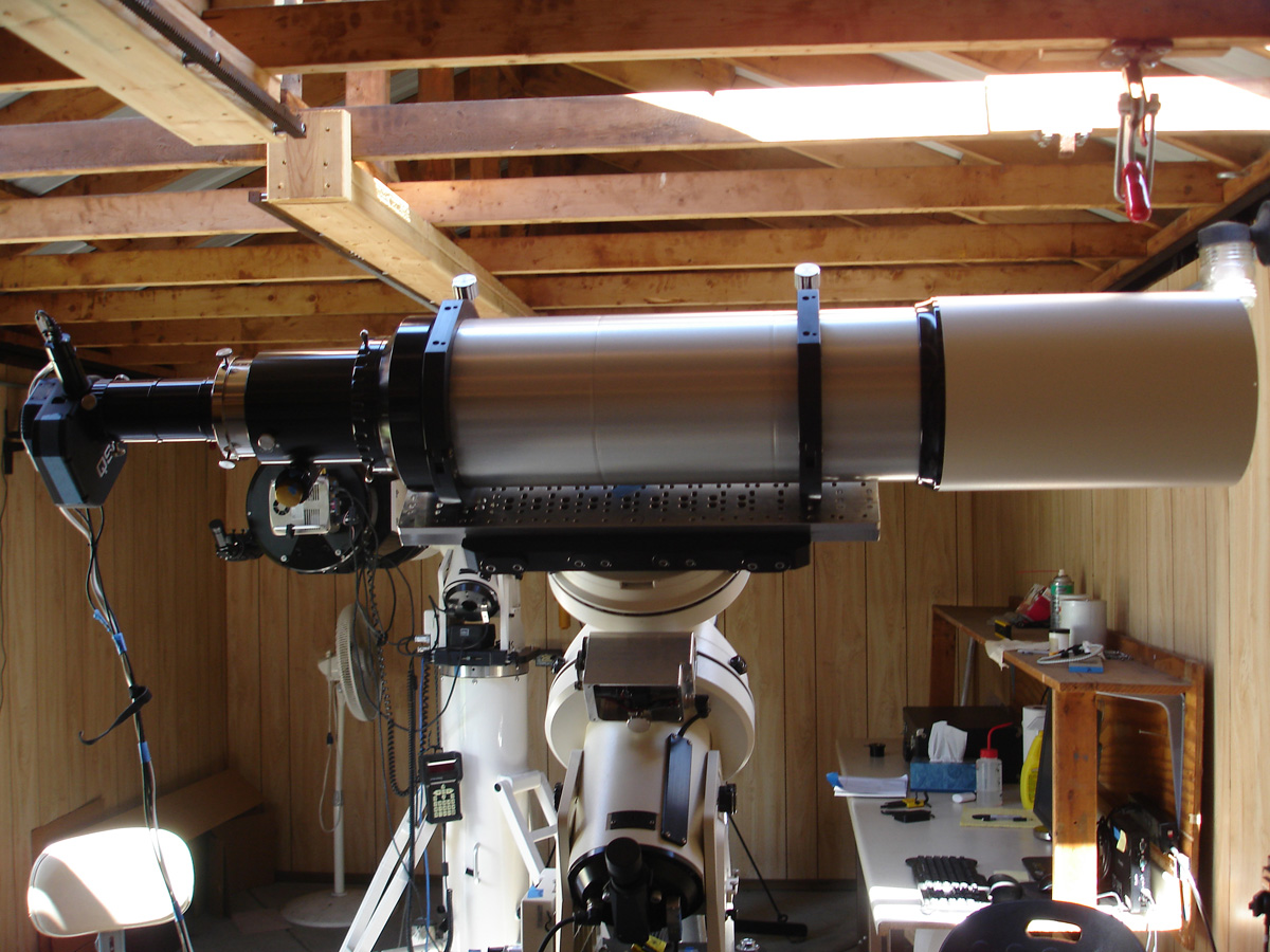

Publicado 19 de Octubre del 20168 a Autor hace 15 horas, vagarto dijo: Ignacio, compre la 6d cuando vi tus trabajos y leyendo en foros es la de mejor señal - ruido, el tema es que la tengo modificada, con filtro neutro pero nada de refrigeración, lo que es importante y casi fundamental es hacer dithering en el guiado, que elimina algunos problemas. El tema de los dark cuando no esta refrigerada, hay que hacer una libreria muy extensa y de varias temperaturas. En fin me gusta la cámara. Igual me esta entusiasmando la idea de comprar una ZWO asi 1600 mm, que vi muy buenas referencias, pixeles pequeños y gran sensor, la contra son los 12 bits, pero parece no es un problema. Sí, el dithering siempre ayuda, y si no refrigerás la cámara, ni hablar. Con respecto a la ZWO1600MM, todavía no he visto una imagen que me impresione bien. hace 15 horas, esteki dijo: Y tenes ya pensado como vas a guiar? (Tubo o fuera de eje, cámara, etc) Tengo pensado usar un pequeño telescopio guía montado sobre la OTA, no las anillas, como venía haciendo con el AP130GT. Eso no me preocupa, sí me preocupa si la G11 va a bancarse el peso. Veremos. saludos Ignacio

Publicado 27 de Octubre del 20168 a Terrible bicho Ignacio... felicitaciones x la adquisición! ! Lo vas a dejar en lugar fijo ?? Porque te digo que son un par de kg para andar armando y desarmando .... Saludos...
