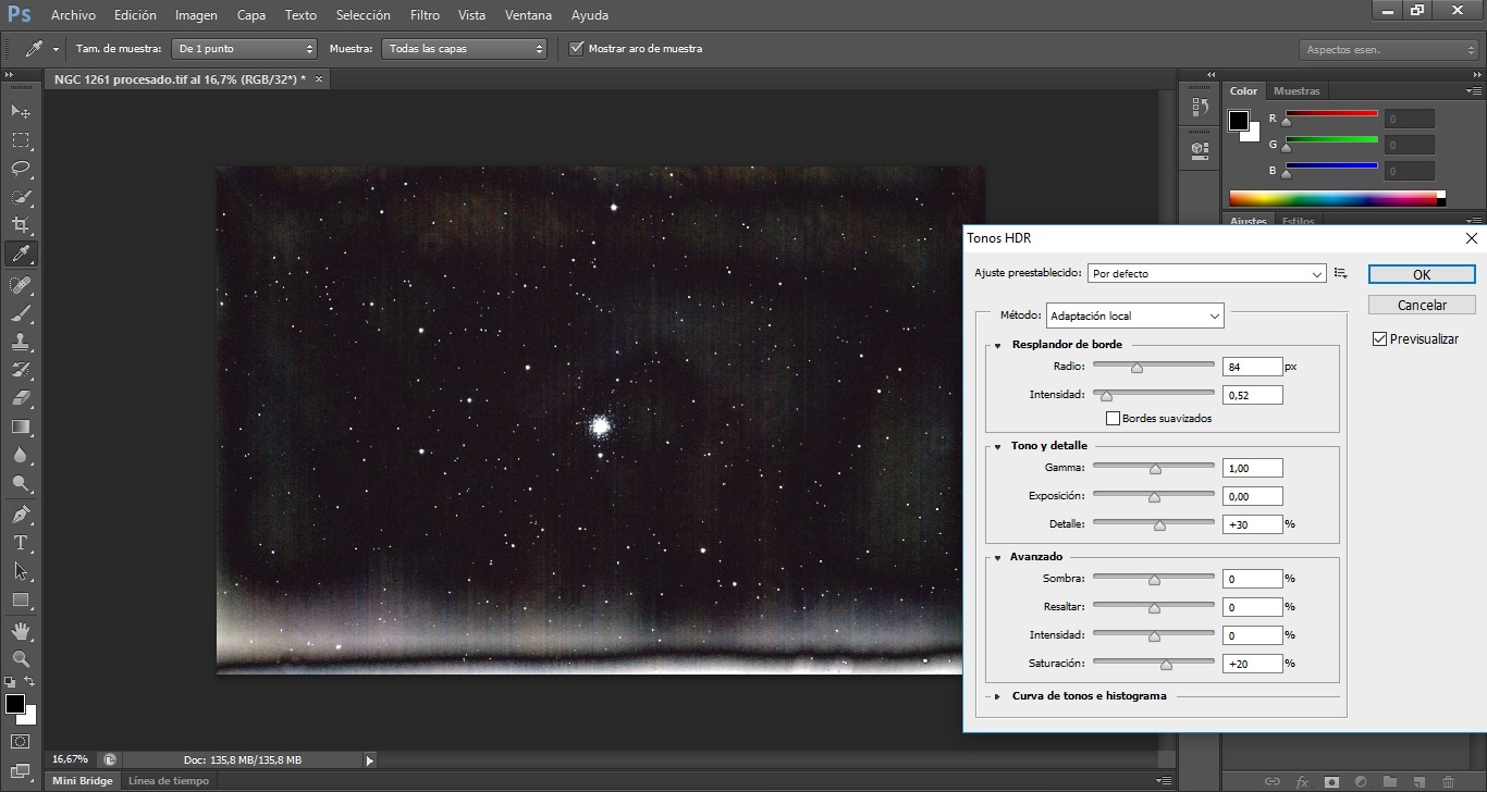

Publicado 23 de Octubre del 20168 a Hola: En general estoy bastante satisfecho con el SkyWatcher Quattro de 8'', pero estoy teniendo el siguiente inconveniente: al momento de retocar la imagen en Photoshop y convertirla a 8 bits para guardarlas como jpg, me aparece sobreexpuesta en la parte inferior, no importa como haya colocado la cámara en relación al tubo o si tomé la imagen desde la ciudad o un lugar oscuro. Este efecto no me ocurre con las imágenes tomadas con el Celestron de 6'' Si alguien tiene alguna idea de que pueda estar ocurriendo, le agradeceré mucho la ayuda. Saludos cordiales.

Publicado 25 de Octubre del 20168 a Ese defecto se parece mucho a un problema del CCD denominado amp glow. zonas del CCD que en algunas ocasiones se excitan más que otras y producen ese molesto "reflejo". No me parece que sea un problema de colimado porque la imagen aparece en princípio nítida en todos los sectores y las estrellas lucen puntuales y circulares. Parece ser que tuviera una entrada de luz parásita ¿Por casualidad no tenés montado uno de los llamados "espejos retráctiles? porque pueden tener una fuga de luz y producir ese efecto, sobre todo con exposiciones largas. Editado 25 de Octubre del 20168 a por cardrw

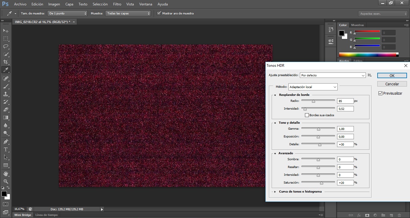

Publicado 25 de Octubre del 20168 a Autor Hola Ricardo: Adjunto la imagen de uno de los darks de la misma fecha y hora de la fotografía, convertido a 8 bits. La cámara es una Canon T3, con dos años de uso. Saludos.
Publicado 25 de Octubre del 20168 a hace 4 horas, jdonosob dijo: Hola Ricardo: Adjunto la imagen de uno de los darks de la misma fecha y hora de la fotografía, convertido a 8 bits. La cámara es una Canon T3, con dos años de uso. Saludos. A mi entender el defecto que decís se nota en el dark sobre todo esas dos barras y media arriba y la "mancha" en el medio. Tal vez la intervención de PS hace que se exagere ese "dibujo", lo que si no noto es la anomalía de abajo. ¿La primera imagen tiene restado el dark? Me llama la atención esa especie de dibujo que se nota aparte de lo de abajo. Me parece que es un defecto exagerado por el uso del PS.¿En el "crudo" o sea el resultante de la toma no lo notaste? Editado 25 de Octubre del 20168 a por cardrw
Publicado 25 de Octubre del 20168 a hace 2 horas, jdonosob dijo: Hola Ricardo: Adjunto la imagen de uno de los darks de la misma fecha y hora de la fotografía, convertido a 8 bits. La cámara es una Canon T3, con dos años de uso. Saludos. Hay una clara raya en la parte de abajo y después 2 mas tenues en la parte de arriba. Si fuera un planisferio, serian a la altura de los trópicos mas o menos. El PS puede exagerar esas rayas pero las exagera, no las crea, eso vino del raw
Publicado 25 de Octubre del 20168 a Perdón pero la imagen primera ya esta apilada o es una de las tomas? Si es una de las tomas claramente ese efecto no aparece en los darks y eso significa que le esta entrando luz al sensor. Si ya esta apilada podria ser un efecto de suma de ruido electrónico del sensor que según entiendo lo tendrías que sacar con los bias.
Publicado 25 de Octubre del 20168 a Hola Jaime, en los darks no se ve el defecto. Te pido otra cosa, subi un light estirado a ver si aparece el defecto. Aclarame cuales son los pasos previos a llevar la imagen al photoshop, pixinsight? Parece una extraccion de fondo demasiado agresiva, pero espero tus comentarios. Saludos y buenos cielos! iOptron CEM70AG, iOptron GEM28ECAskar ACL200, Duoptic ED Pro 60, APO 90, Photo 90 5 elementosQHY600M, QHY294M Pro, QHY268C, QHY183M, QHY5III462CZelaya - Pilar - Buenos Aires - ArgentinaDuoptic - Espacio ProfundoMi Galeria de Fotos IG: @rfcontrerasb
Publicado 26 de Octubre del 20168 a Autor Hola: En la primera imagen, la fotografía tiene el procesado básico, es decir, apilados los lights, darks, bias y flats, aunque de estos últimos aun quedan algunas imperfecciones; y procesada en forma básica en PixInsight LE, curvas y DBE. Tiendo a pensar que es un problema de la cámara, pues aun en imágenes tomadas en cielos lejanos a Santiago presenta el mismo efecto. Lo curioso es que con el telescopio de 6'' este efecto es casi inexistente. Saludos.

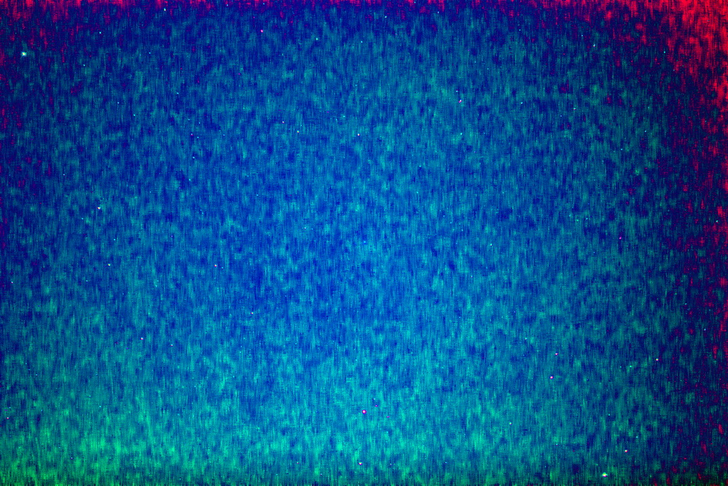

Publicado 26 de Octubre del 20168 a Autor Este es uno de los lights, no del mismo objeto, pero en este caso el efecto era aun mayor. Normalmente el DBE lo hago parecido, pero es solo en el caso de usar el Quattro que llega a ser molesto este efecto. Saludos. IMG_0004.CR2
Publicado 26 de Octubre del 20168 a hace 11 minutos, jdonosob dijo: Hola: En la primera imagen, la fotografía tiene el procesado básico, es decir, apilados los lights, darks, bias y flats, aunque de estos últimos aun quedan algunas imperfecciones; y procesada en forma básica en PixInsight LE, curvas y DBE. Tiendo a pensar que es un problema de la cámara, pues aun en imágenes tomadas en cielos lejanos a Santiago presenta el mismo efecto. Lo curioso es que con el telescopio de 6'' este efecto es casi inexistente. Saludos. Para mí seguro que es un defecto de la cámara. Tal vez el Quatro lo acentúa por dar más contraste. Esa cámara tiene un sensor CMOS, que en ocasiones presenta ese defecto que te mencioné (ampglow) que no suele ser constante sino que a veces lo hace y otras no,, dependiendo de factores como la temperatura y el tiempo de exposición. Para sacarte la duda te aconsejo que uses otra cámara. Saludos. Carlos.
Publicado 26 de Octubre del 20168 a hace 20 minutos, jdonosob dijo: Este es uno de los lights, no del mismo objeto, pero en este caso el efecto era aun mayor. Normalmente el DBE lo hago parecido, pero es solo en el caso de usar el Quattro que llega a ser molesto este efecto. Saludos. IMG_0004.CR2 Procesala como hiciste con la otra y subí el resultado, yo pude ver algo recién cuando le dí contraste agresivo y tono automático pero normalmente no hace falta ser tan agresivo. Editado 26 de Octubre del 20168 a por cardrw
