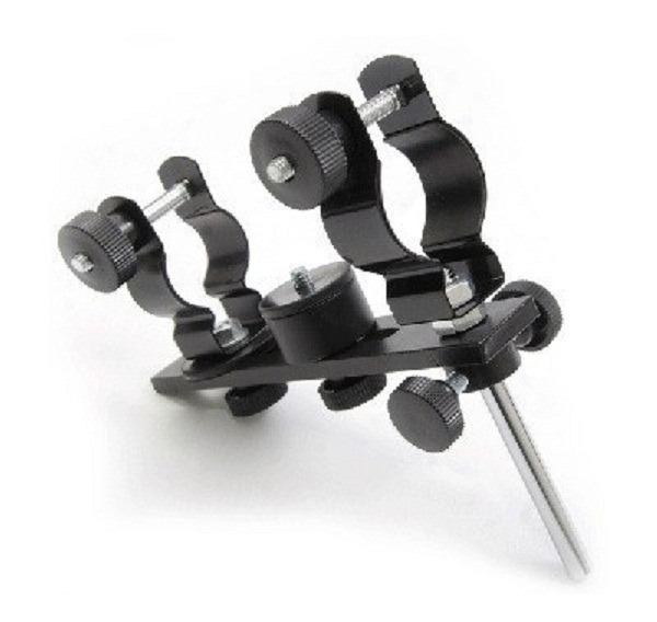

Fenómeno, por ese precio una muy buena compra, podés comprar el adaptador que te mostré, el que venden en B&H, que es el que tengo yo, a ese tenés que agregarle un adaptador que consiste en una rosca exterior de 52 mm y una interior T, o si no ese que mostrás en la foto, yo tengo los dos hace rato que ya no los uso. ¿Como acoplarlos?  la forma más usual es colocarlo sobre el ocular mediante un tercer adaptador que está hecho de manera que se le coloca  el ocular adentro, ese adaptador termina en una rosca T macho que se atornilla en la T hembra que tendrías que comprar, con el aparato que mostraste vos la cosa es más simple, se atornilla la cámara a la rosca tipo trípode, la de 1/4', y luego el aro que tiene del otro lado se lo enchufa sobre el ocular y se lo fija con el tornillo que trae. Para enfocar la cámara se acerca o aleja el acople de la cámara al ocular. Preguntá lo que quieras, tengo uno similar al tuyo, mañana subo una foto para que veas como se acopla. te lo pienso mostrar puesto en un telescopio para ser más ilustrativo. Mañana armo el dispositivo y subo la foto.

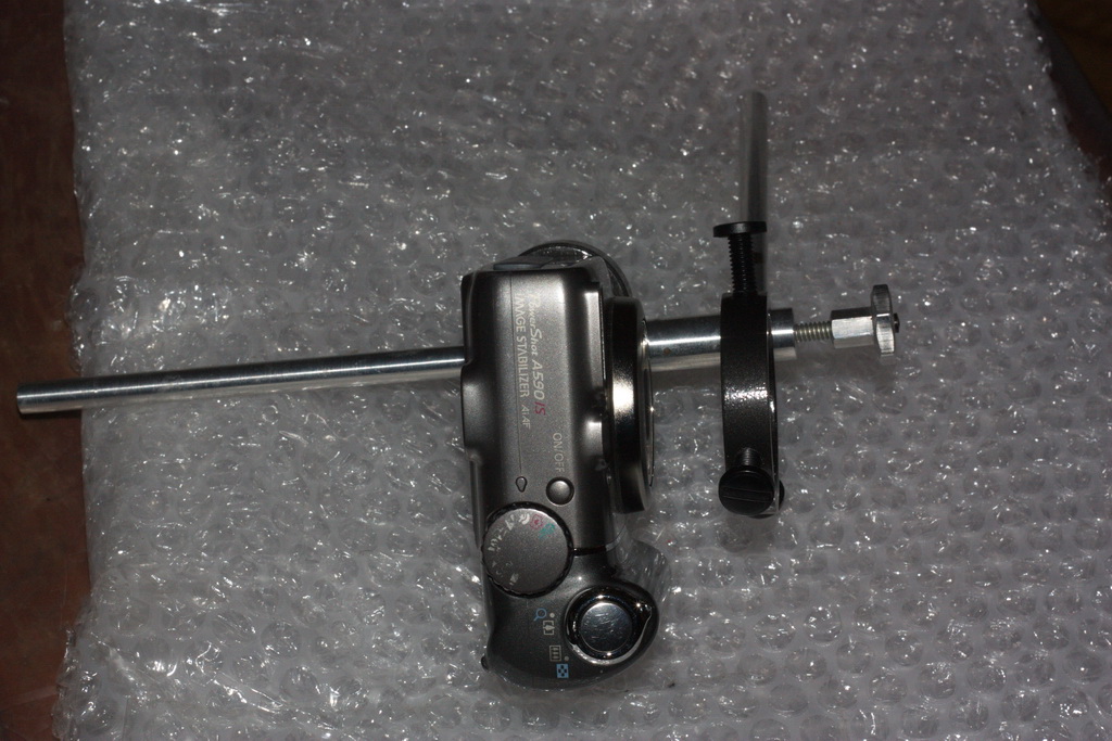

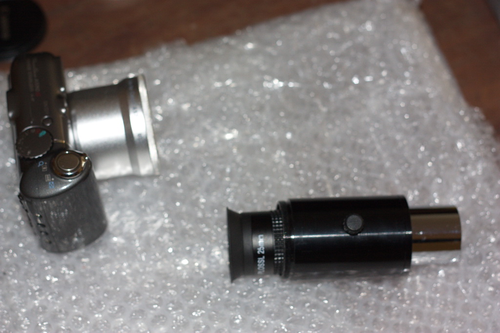

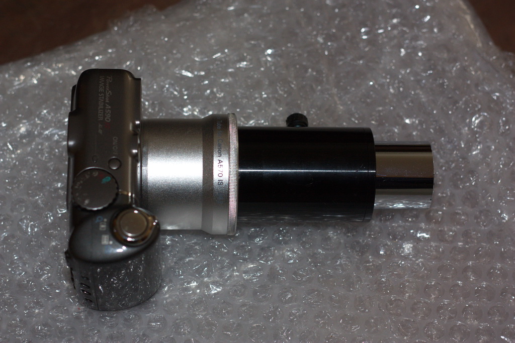

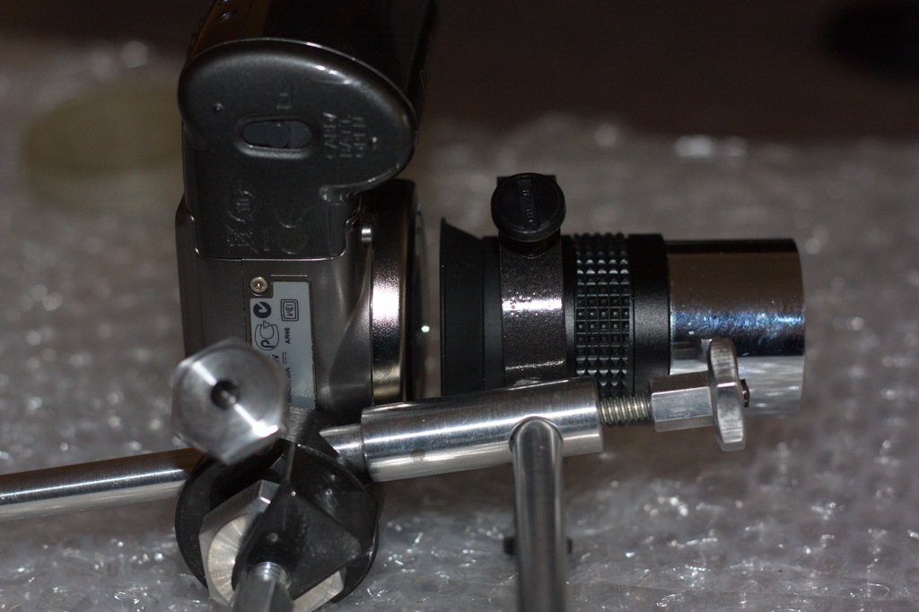

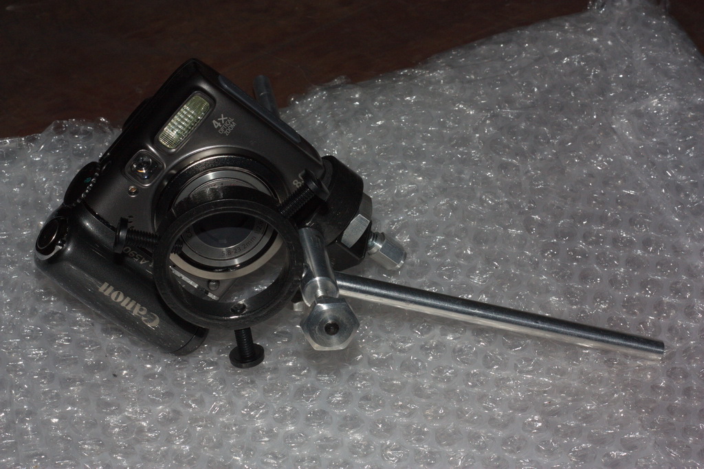

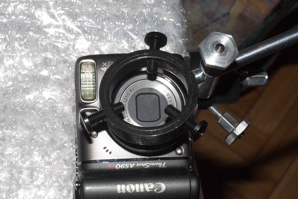

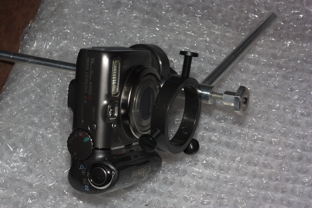

@Dragontwi  Hay distintos tipos de adaptadores para presentar cámaras digitales a los telescopios,  el que tenés vos y el que te voy a mostrar primero son dos de esos tipos, constan de unos cañitos con un anillo acoplado para sujetar al ocular, y un sistema a  tornillo de 1/4 de pulgada del mismo tipo de los trípodes para sujetar a la cámara. El quid de la cuestión es acomodar la cámara en altura para que coincida con el anillo que sujeta el ocular y acercarla o alejarla al mismo para que haga foco, previo utilizar el enfoque provisto por el telescopio para enfocar el ocular. Las fotos adjuntas te muestra el mío más o menos acoplado en posición, no interesa la posición de los cañitos, lo que importa es que la cámara quede alineada en altura y distancia, tiene que estar presentada de la mejor manera para que el enfoque sea lo más parejo en todo el fotograma.
Luego se acopla el ocular, en mi caso un Plossl de 25 mm en el anillo del adaptador, alinearlo bien, y queda listo para colocar el conjunto en el telescopio.
Te hago notar que en esta configuración la cámara tienen que quedar a la suficiente distancia del ocular  como para que su objetivo no choque con el ocular del telescopio, porque la cámara al encenderse, extiende la óptica.

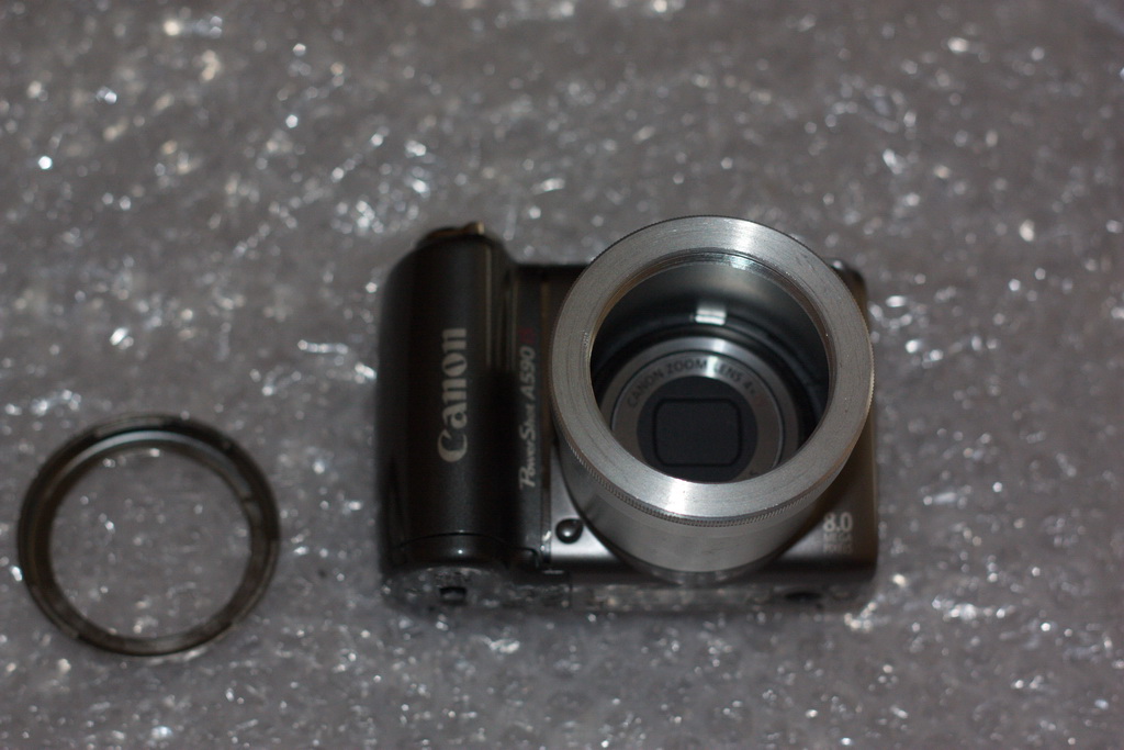

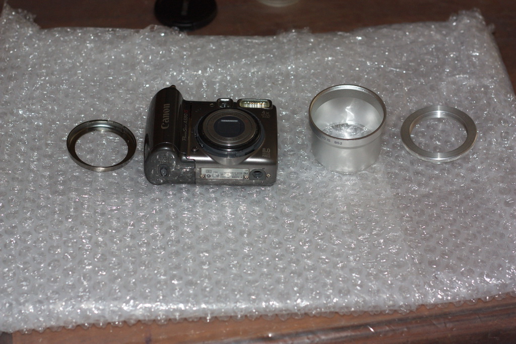

Hay otro método más "profesional" que consiste en quitar el anillo que cubre la bayoneta de la cámara, apretando ese botoncito de la parte inferior izquierda, quitarlo con cuidado girándolo en el sentido de las agujas del reloj (es a bayoneta)  y colocar un adaptador Bower, que te describí en una entrada anterior, el Bower tiene en la punta una rosca de 52 mm que permite acoplar filtros u otros accesorios en el mismo, la gracia está que se puede mandar hacer un anillo adaptador de rosca 52 mm a rosca T, que se puede acoplar facilmente a cualquier telescopio, pero el resultado más perfecto es usarlo en otro adaptador destinado a portar una rosca T macho y en su interior al ocular convenientemente asegurado. En las fotos que siguen te muestro como viene el conjunto.
Listo, el bodoque ese que queda, lo aplicás al telescopio, puede hacer falta algún anillo adaptador extra para asegurar la distancia óptima de enfoque, depende del telescopio que tengas. Con algunos telescopios tal vez te vas a encontrar de pronto conque el retrofoco (el famoso backfocus) es muy limitado y no va a poder enfocar, suele pasar sobre todo con ciertos reflectores newtonianos.
Una de las ventajas de esta configuración consiste en que el adaptador Bower contiene a la óptica en su mayor extensión y evita que eventualmente choque con el ocular del telescopio.
En líneas generales, ese artefacto te permite hacer fotos con la A590 y otras. Cualquier cosa consultame.
