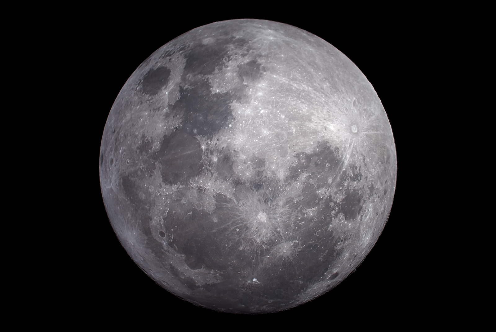

Muchachos, comparto la luna que saque el dia Domingo, (ya que el dia de la superluna, el Lunes, estuvo naturalmente NUBLADO).
Es una foto experimento, ya que utilice un mak180 (estrenando OTA), y una canon T1i, si bien el tubo es excelente para planetaria, no da una imagen de la luna que entre en un chip APS-C, ya que se pasa de focal.
Entonces, utilice un reductor focal meade (el famoso F/6.3), y aumentando la distancia a la camara, tirando el foco bien atras, pude lograr meter la luna completa pasando por el reductor.
Calculo que de F15 quedo en F9 punto algo, aunque haciendo pruebas disparando a EP, comprobe que habia viñeteo, sobre todo hacia los bordes donde es mas ancho el chip.
La luna salio igual, pero perdiendo definicion hacia los bordes, no se si fue culpa mia de no tomar distintos focos, o de la posicion del reductor + extensor, que no haya quedado a 90 grados del sensor. De todas maneras el seeing era mediocre, y por lo tanto tuve que hacer muchas tomas (con buen seeing suelo usar 30).
La proxima con este OTA, sera probar algun detalle superficial o intentare meter un cuarto creciente sin reductor, mientras esperamos la epoca de Jupiter y el resto de los planetas en danza.
Dispare varias rafagas, calculo se apilaron 100 imagenes raw individuales (previamente convertidas a TIF), use PIPP, autostakkert, y PS para darle unos toques de sharpening.
Espero les guste, Saludos.

Gracias a todos por los amables comentarios, pero queria ver si podia meter la luna entera!!, fue mas de cabeza dura que otra cosa, y probar los accesorios que uno dispone ( Aun tengo el reductor F6.3 del SCT8, y habia que averiguar como se comportaba).
Tenia entendido que al mak no se lo puede reducir en un factor que baje de 0.8x, para que "sirva" digamos, no viñetee ni provoque una coma inversa en los bordes con los reductores/aplanadores, pero nunca encontré nada definitivo en ese tema, solo distintas opiniones de gente que probo distintos elementos.
Para la proxima voy a intentar mosaico directamente, en 2 o en 4 partes, mas trabajoso pero, deberia salir mejor y con la focal natural.

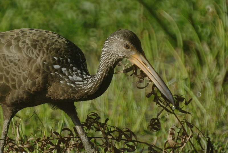

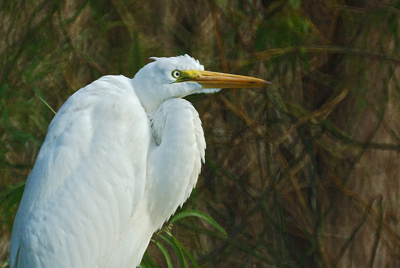

Precisamente lo compré hace unos años para hacer fotografía de naturaleza, aves principalmente. Las fotos de abajo las hice con ese monstruito en el Predelta, año 2009. Me hizo pasar muy lindas horas con la Pentax K10.

si el mak es 180mm f15 significa que tiene:
180mm x 15= 2700mm (debe ser la crema en planetaria).
Luego con el reductor:
focal reducida = 2700mm x 0.63= 1700mm
quedando el equipo con una
Razón Focal = 1700/180 = 9.45 o f/9.45.

buezas, aunque no lo creas, creo que he sacado alguna mejor foto con el 150 newt, que esta imagen.
Esto del reductor es pura joda nomas. Es para SCT.
Hay viñeteo y no esta diseñado para este equipo. Pero como dije, "habia que probarlo".
Le tire a la luna porque es redonda y en el centro del campo es donde no hay, o hay menos, aberraciones provocadas por este accesorio.
No volvere a usarlo en este equipo sin lugar a dudas.
