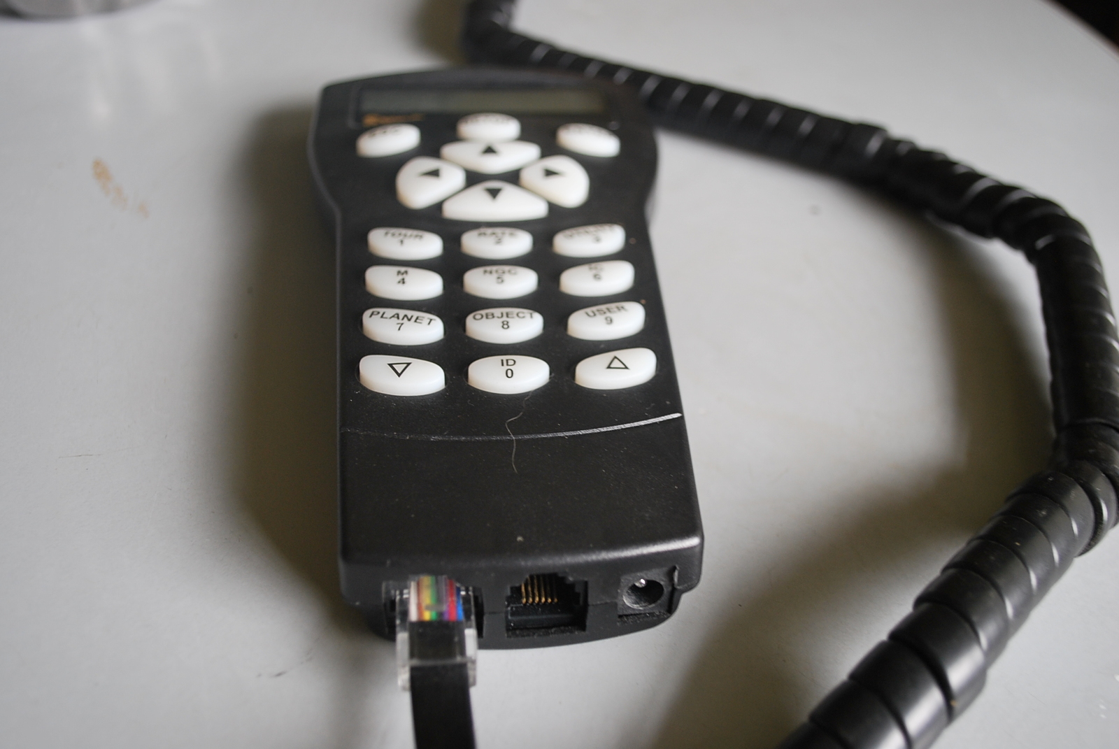

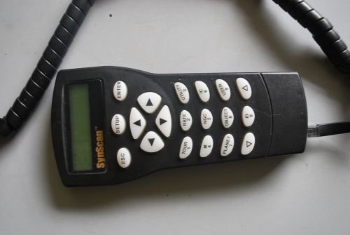

Publicado 20 de Noviembre del 20168 a hace 59 minutos, Gustavo_R dijo: cardrw ese cable es para puerto USB-serie y el goto que tengo no tiene puerto serie, no me doy cuenta como se conecta a la PC. Ese cable se conecta en un port que está en la parte inferior del control remoto y sirve para controlar la montura con una PC, @ricardo se refiere a ese mismo cable. Por lo menos así se hace en mi montura Celestron CG5. El control remoto es un derivado del Nexstar que según creo es el mismo que usa tu montura. Fijate que el port está en la parte inferior. Acompaño una foto del control. No se que montura utilizás pero la EQ5 y el control tienen el mismo diseño que la CG5, ambas fabricadas por Synta, inclusive vi en un sitio de EQmod que mencionan como compatible con la EQ5 a los drivers de Celestron para la serie de monturas Nexstar. Fijate en la página de EQmod a ver si ves la forma de solucionar el problema , el tema es que adicionalmente aunque consigas conectarla vas a necesitar un driver específico para poder utilizar la neximage como cámara de guiado. http://eq-mod.sourceforge.net/eqaindex.html Editado 20 de Noviembre del 20168 a por cardrw

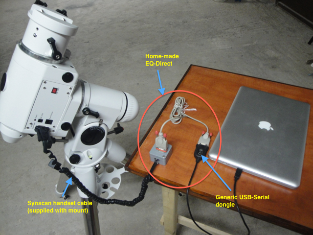

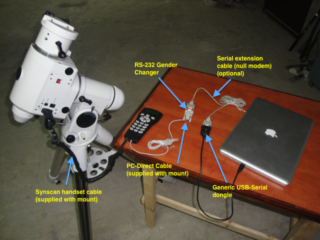

Publicado 20 de Noviembre del 20168 a Ayudo con estas imaganes que muestran como se conecta la montura a una notebook usando el Control o EQ Direct. El GPUSB es similar al EQ Direct pero se conecta al puerto ST4 que esta en la microcomputadora negra de tu montura. Espero que te sirva NOTA: Tene en cuenta que cuando conectes por el Control con el cable blanco que te viene con el kit goto necesitas instalar el controlador del cable genérico USB-SERIAL que normalmente viene en un CD acompañado asi que mejor compra el Manhattan que te aconsejan porque los genéricos suelen fallar al instalar el controlador. Saludos y suerte
Publicado 20 de Noviembre del 20168 a hace 6 minutos, astronico dijo: Saludos y suerte Muy bien Astronico, yo no tengo ninguna gráfica para mostrarle. Ahh... no le había mencionado el adaptador a RS 232 que va antes del Manhattan que es RS 232 a USB. En EQmod dicen que se puede mandar ese cable directo al control remoto, en lugar de usar el PC Direct. Aclaro que toda esa parafernalia no es para guiado sino para controlar la montura con la PC. Saludos. Carlos. Editado 20 de Noviembre del 20168 a por cardrw

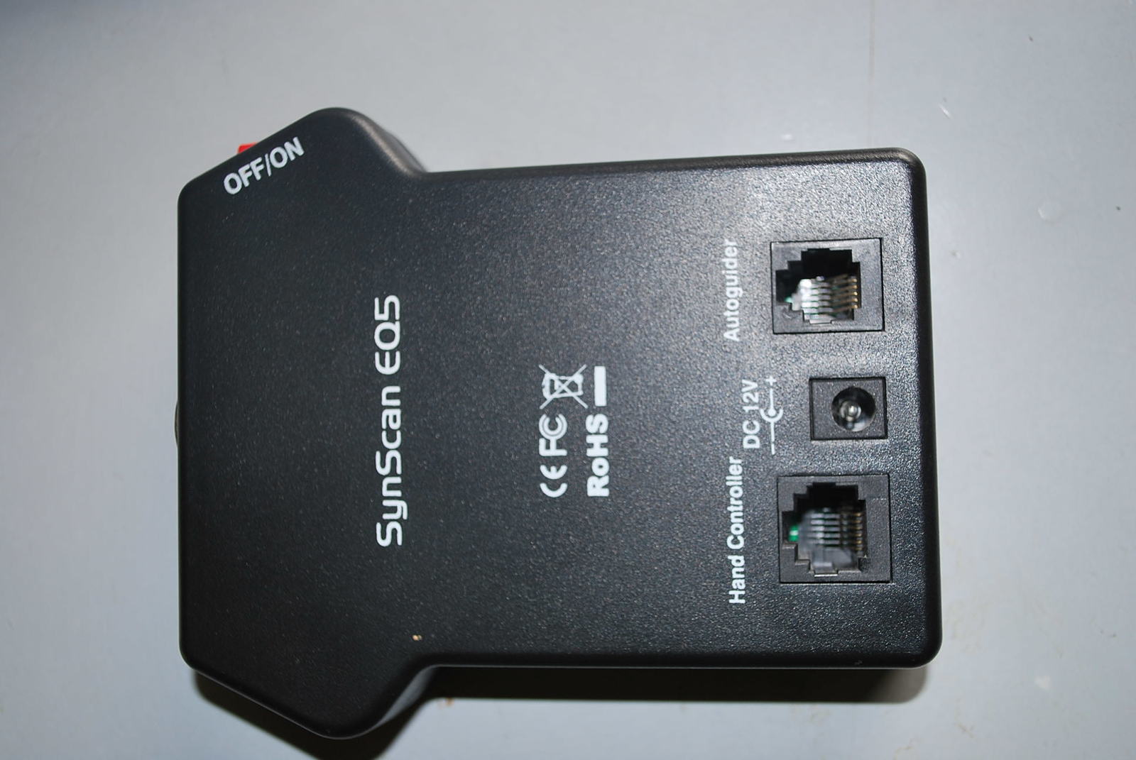

Publicado 20 de Noviembre del 20168 a Autor Entiendo perfecto astronómico, me es muy claro, en la segunda imagen es la que se me asemeja a mi sistema. el control manual del goto se conecta al controlador que va con los motores en la montura, así que ahora voy a ver el tema de los cable. muchas gracias muchachos, gran ayuda en estos comienzos con este tema. seguramente voy a volver con mas consultas...

Publicado 20 de Noviembre del 20168 a Mirando las respuestas que hemos escrito, me doy cuenta de que nos estamos desviando de la pregunta original de como conectar la cámara neximage 5 para guiar con la compu y la montura neq5 que tenes por lo que me tome el trabajo de sacar imágenes que carlos y vosGustavo han subido para hacer una infografía asi nomas que demuestra el camino que sigue el sistema de guiado conectado a la computadora y esta a su ves a la montura para que veas que cables utilizar y como hacerlo. Fuera del cablerio infernal que deberá utilizar por no poder guiar en forma directa por el puerto ST4 porque tu cámara no lo soporta al no disponer de este puerto(la montura si lo trae pero no la cámara) tenes que tener en cuenta la instalación del soft adecuado para comandar la montura con el PHD Guiding 2 (recomiendo este por su sencilles) como el protocolo de comunicación ASCOM y el controlador de la neximage 5. Editado 20 de Noviembre del 20168 a por astronico
Publicado 20 de Noviembre del 20168 a Autor astronomico, gracia por tu predisposición, esta muy clara y concreta, muy buen trabajo, ahora me quedo reclaro. solo tengo que averiguar donde se consigue el cable RS232 a USB. y a empezar con las pruebas. ¿la Neximage necesita algún driver? o el ASCOM la deberia detectar directamente. saludos y buenos cielos
Publicado 20 de Noviembre del 20168 a Creo que faltaría indicar que el cable que conduce la señal de salida del PHD2 deberá ir conectado a la entrada de autoguiado de la montura (la que está en la "caja negra"). Saludos. Carlos. Editado 20 de Noviembre del 20168 a por cardrw

Publicado 20 de Noviembre del 20168 a Autor haaa si cadrw, ahora lo recuerdo. ahora lo que decis me genero una duda nueva. según astronomico, se conecta al puerto del controlador de mano. y vos decis al puerdo del otro controlador (segunda foto), yo tenia entendido que este ultimo se usaba únicamente para las cámaras que no usan PC y se conectan directamente a este puesto. vemos que opina también astronomico, lo de los driver es todo un tema y si no veremos a la hora de las pruebas, ya les avisare. buenos cielos
Publicado 20 de Noviembre del 20168 a Es tal cual el esquema que cito astronico, en este caso lo unico que faltaría es el adaptador USB a serie. No es necesario conectar a st4, se guía por la montura directamente por ascom. Falta ver el driver de la cámara, si la detecta windows la debería detectar phd
