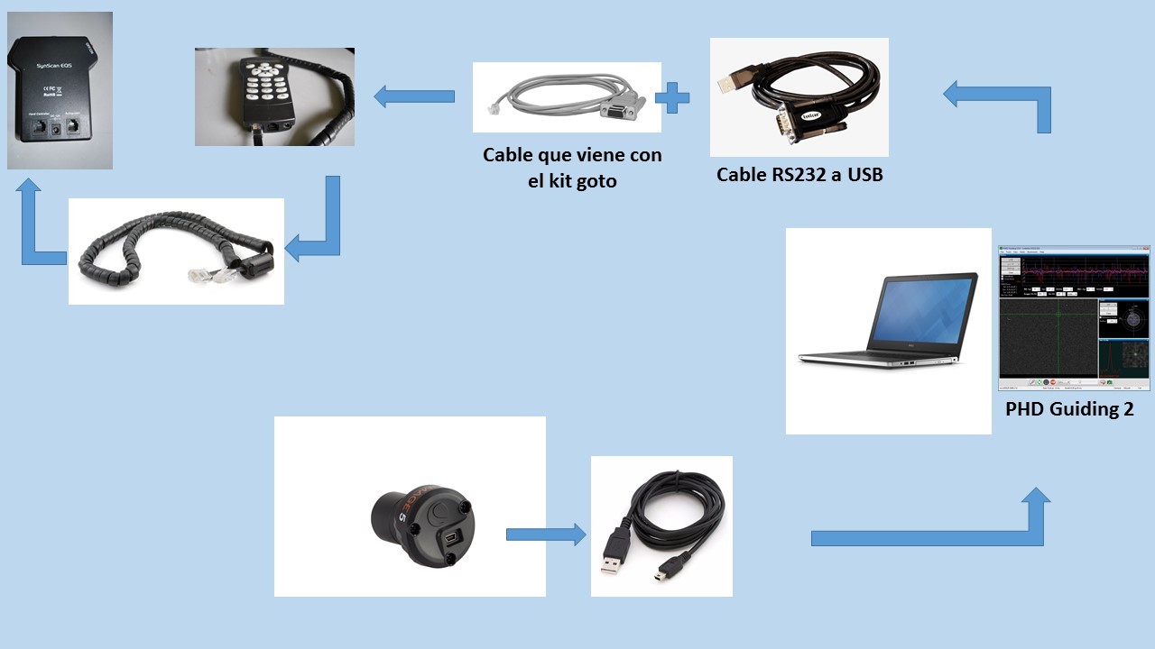

Publicado 20 de Noviembre del 20168 a Gustavo, si queres guiar con la PC, entonces va pc->usb-serie->cable serie del kit goto->ficha del COMANDO MANUAL La caja de relays negra tiene un puerto que dice autoguiado y se usa EXCLUSIVAMENTE con camaras que tengan puerto de salida ST4 y que controlan directamente la montura, que no es tu caso. La forma directa de conectarlo es la que te indique aqui, astronico te hace referencia a accesorios como el GPUSB que prescinden del comando manual. Saludos y buenos cielos! iOptron CEM70AG, iOptron GEM28ECAskar ACL200, Duoptic ED Pro 60, APO 90, Photo 90 5 elementosQHY600M, QHY294M Pro, QHY268C, QHY183M, QHY5III462CZelaya - Pilar - Buenos Aires - ArgentinaDuoptic - Espacio ProfundoMi Galeria de Fotos IG: @rfcontrerasb

Publicado 20 de Noviembre del 20168 a 1 hour ago, astronico dijo: hace 14 minutos, ricardo dijo: La forma directa de conectarlo es la que te indique aqui, astronico te hace referencia a accesorios como el GPUSB que prescinden del comando manual. hace 14 minutos, ricardo dijo: si queres guiar con la PC, entonces va pc->usb-serie->cable serie del kit goto->ficha del COMANDO MANUAL astronico lo referenció correctamente, lo del gpusb fue antes. Lo aclaro porque sino le vamos a hacer una ensalada al pobre Gustavo. Es como dice astronico que es lo mismo que decis vos.
Publicado 20 de Noviembre del 20168 a Autor si esteki, ja ja ja, como lo dice astronomico lo entendí, pero después se me creo la confucion con eso del autoguiado. en la semana comienzo con las pruebas. buenos cielos para todos.

Publicado 9 de Diciembre del 20168 a Autor Hola gente, al fin puede configurar mi equipo según vuestros consejos, ahora a comenzar con las practicas. una pregunta mas, ¿alguien tiene algún tutorial sobre el PHD GUIDING configuración y uso? tengo un celestron 80 mm para usar como autoguia. gracias a todos
Publicado 25 de Diciembre del 20168 a Autor HOLA GRUPO, FELIZ NAVIDAD PARA TODOS, ¿Aguien me puede ayudar con este tema? tengo el guia de 80 mm y una Neimage 5 pero no se como configurar el PHG guiding no encuentro la cámara en la lista de camaras del PHD guiding en la imagen falta la camara que va conectada al USB. gracias Editado 25 de Diciembre del 20168 a por Gustavo_R
