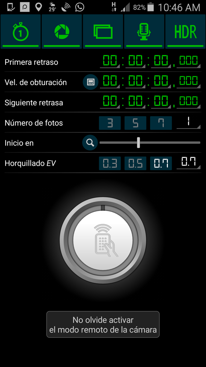

Publicado 10 de Diciembre del 20168 a Yo uso el Camara IR Remote en la Canon y anda perfecto con el tiempo de expo que quieras. Creo que para la Lumix gs3 no tiene driver. Fijate o bajate algún otro que funcione con esa cámara.
Publicado 10 de Diciembre del 20168 a Autor hace 7 horas, Warlock dijo: Al menos son las marcas que veo en la parte de configuración. Muchisimas gracias por tu data. Intente con esa app pero no se como se conecta la camara y el celu. Mi camara tiene wifi. hace 13 minutos, criswille dijo: Yo uso el Camara IR Remote Excelente, ¿Este como lo conectas a la camara?
Publicado 10 de Diciembre del 20168 a No se conecta fbuesas, dispara por el infrarrojo del cel y la camara lo recibe. Existe por aqui como hacerlo con un cable y un led de un control remoto viejo. ahora lo busco.
