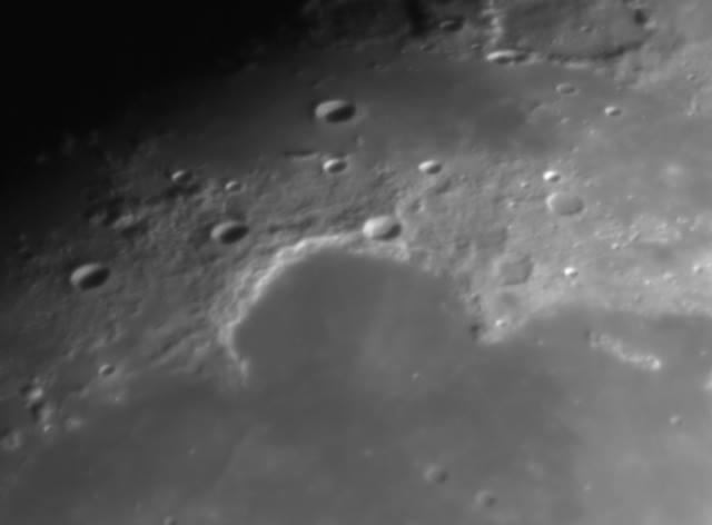

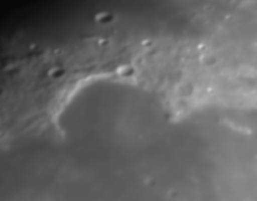

Publicado 14 de Diciembre del 20168 a Lo perverso del seeing. Observen estas dos fotos del sábado pasado. Son del mismo objeto (Sinus Iridum) realizadas en las mismas condiciones de captura y procesamiento. La primera fue tomada a las 20:30 aún en el crepúsculo (el sol se había ocultado 19:50) y la segunda una hora después. La turbulencia atmosférica empeoró abruptamente y luego no volvió a mejorar. No hay filtro ni Cristo que pueda mejorar esto. Sin buen seeing no hay buena planetaria. Así de contundente. Editado 14 de Diciembre del 20168 a por Fgomezm
