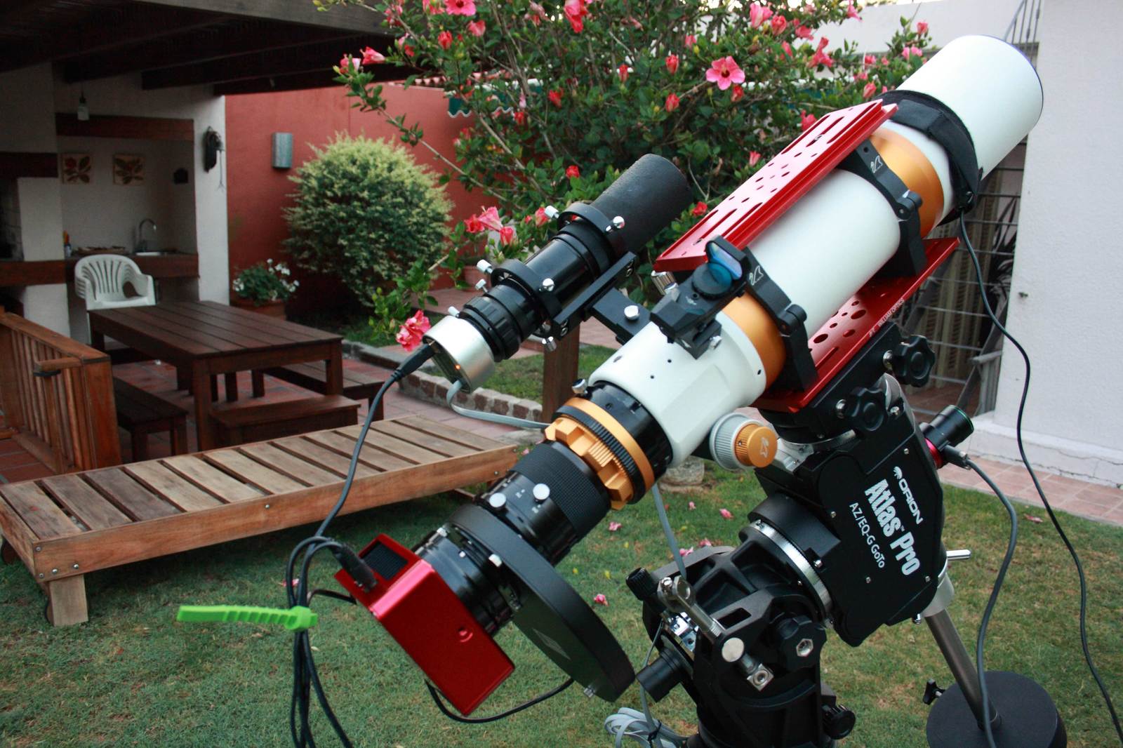

Fueron 30 min por canal en R, G y B (con subs de 180s)  y 50 min en Halfa (con subs de 300s). Cielo citadino.  Telescopio WO FLT98, Cámara ATik 383L+, procesado en Pixinsight. La montura es una Orion Atlas Pro AltAz/EQ-G. Subo foto del equipo
Espectacular imagen Fernando! Felicitaciones! Que buen tubo! Lo usas con reductor? O flattener?
En la configuración de la foto estoy utilizando un reductor flattener 0,8x. Es específico para el William Optics y tiene la ventaja que la distancia de backfocus es regulable. También lo puedo utilizar sin reductor e incluso con un barlowx2 multiplicándole la focal. Eso lo hago para imagen lunar.
