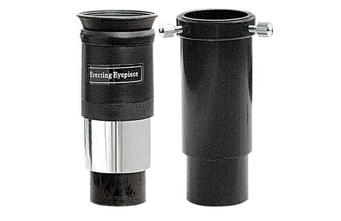

Publicado 28 de Diciembre del 20168 a Hola Benzu, bienvenido. También podes usar un lente erector, http://www.duoptic.com.ar/accesorios/oculares/lente-erector-10-mm.HTML Con tu telescopio obtendrías 70 aumentos que para uso terrestre, es considerable. Saludos.
Publicado 28 de Diciembre del 20168 a hace 9 horas, Carlos_sm dijo: Hola Benzu, bienvenido. También podes usar un lente erector, http://www.duoptic.com.ar/accesorios/oculares/lente-erector-10-mm.HTML Con tu telescopio obtendrías 70 aumentos que para uso terrestre, es considerable. Saludos. No recordaba ese artilugio, Uno parecido creo que venía con el primer newtoniano que compré, un Galileo cuya función principal era estar guardado en el ropero, hasta que se lo vendí a un amigo, a pesar de eso no lo perdí. capaz que @benzu lo tiene ese accesorio. Saludos. Carlos. Editado 28 de Diciembre del 20168 a por cardrw

Publicado 29 de Diciembre del 20168 a Francamente, los lentes erectores baratos son muy malos y no sirven para observación terrestre. Yo hace poco compré un par para regalar y realmente me desilusionaron.
Publicado 4 de Enero del 20178 a Hola Benzu, ¡Bienvenido!. Si la idea es enderezar la imagen te recomiendo el erector SKY-WATCHER en Duoptic. Yo tengo el Daza 70076 (Que es igual al tuyo), y venía con una lente erector de mala calidad y un barlow 2x también de mala calidad. Al poco tiempo compré un Barlow SKY-WATCHER en Duoptic y mejoró notablemente la calidad. Fijate también en el foro en Primeros Pasos "¿Como colimar un telescopio?", para asegurarte de que estén posicionadas correctamente las ópticas. Saludos!
