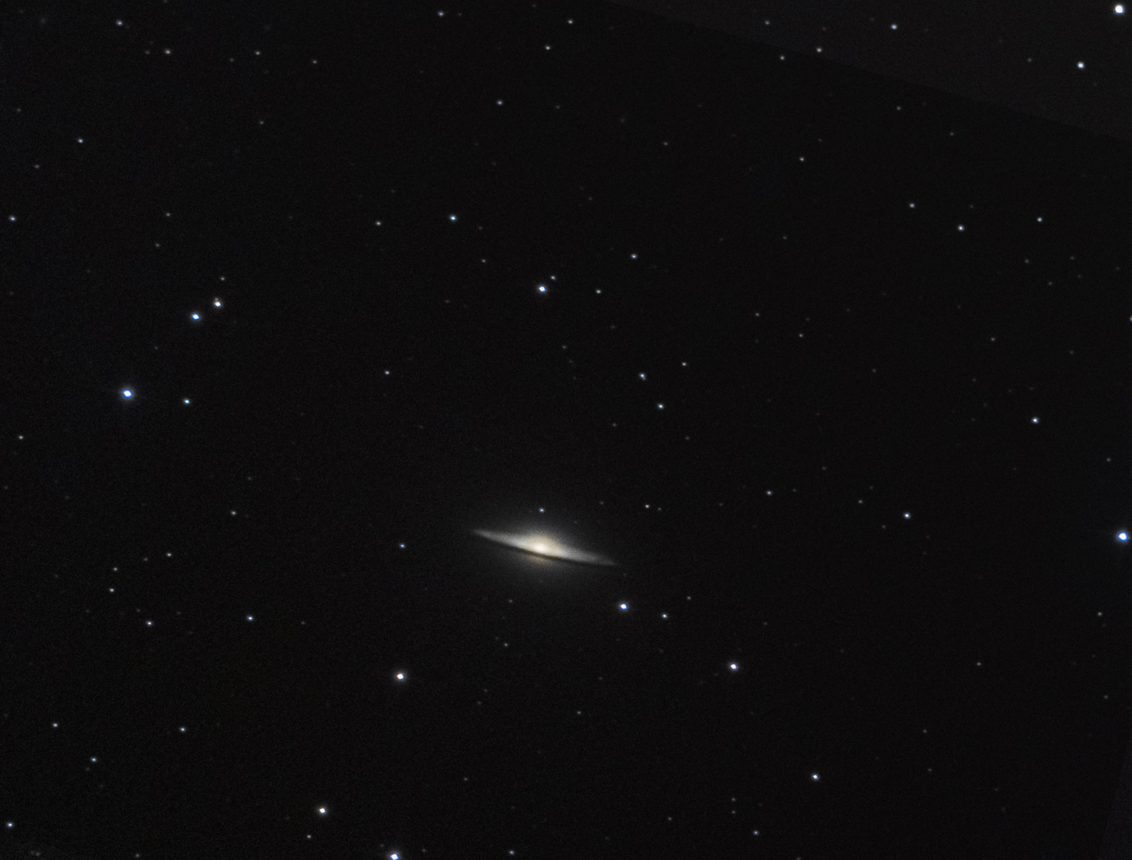

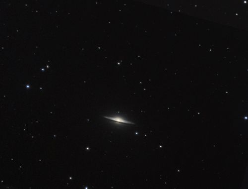

Publicado 30 de Diciembre del 20168 a Esta es una publicación popular Estimados, Anoche vi que si esperaba un ratito saldría la galaxia del sombrero. Saque unas 120 fotos de 60 segundos pero muchas salieron movidas y solo quedaron 70. Ademas fueron 8 darcks y 32 flats y bias. a 30 millones de años luz pense que saldria mas grande. Esto es un recorte de 1/2 del fotograma. Apiladas con Dss y despues editada com Photoshop. (ya le voy a tirar con el meade de 200mm)
Publicado 30 de Diciembre del 20168 a ¡Fantástica! ¿Que tamaño tiene el sensor de tu cámara? Editado 30 de Diciembre del 20168 a por cardrw

Publicado 30 de Diciembre del 20168 a Autor hace 54 minutos, cardrw dijo: ¡Fantástica! ¿Que tamaño tiene el sensor de tu cámara? es micro 4/3 (17.3x13 mm) un pelin menos que el aps c (es crop x2)
Publicado 30 de Diciembre del 20168 a hace 2 minutos, fbuezas dijo: Ya ni uso el ocular, hasta para ver uso la camara. Que raro que no se vea a ojo. Exponiendo a un segundo ya se ve. Yo empecé ahora a buscar con la cámara, lo hice para localizar Polaris Australis. Y estuve practicando en la ventana de mi depto. Es probable que hayamos buscado al Sombrero en el lugar equivocado. Editado 30 de Diciembre del 20168 a por cardrw
Publicado 30 de Diciembre del 20168 a hace 3 minutos, fbuezas dijo: es micro 4/3 (17.3x13 mm) un pelin menos que el aps c (es crop x2) Bastante grande.

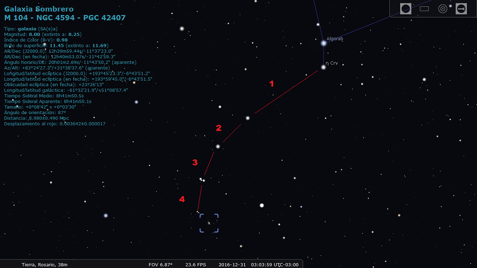

Publicado 31 de Diciembre del 20168 a hace 1 hora, cardrw dijo: Hay un método que es buscarla con una cámara de gran sensibilidad, medio engorroso. Hay que acertarla porque ni se ve, yo no la pude ver nunca. Con un buscador 9x50 no la pude localizar el año pasado. El mejor metodo es el salto de estrella a estrella , es una de las mas facil de encontrar por sus asterismos cercanos los cuales se pueden ver con un binocular desde la ciudad , pero para ver la galaxia vas a nesecitar algo mayor a 100mm o 130mm
Publicado 31 de Diciembre del 20168 a Grcias @Tunitas Voy a ver si intento de nuevo en marzo. Donde fuí en diciembre tuve muchas nubes y no tenía vista al E.
Publicado 31 de Diciembre del 20168 a Los asterismos que dice Tunitas son inconfundibles para encontrarla. Yo logré verla desde Balleter con el LP66, pero por el solo hecho de reconocer que es una galaxia a partir de una mancha que solo aparece con visión perisférica o dando unos golpecitos al tubo. Coincido en que se necesita más apertura desde ciudad para que valga la pena observarla. Acaso es un buen ejercicio para buscar objetos y entrenar visión nocturna. Clear. Un día hacemos star party Ballester. Saludos Javier Iaquinta

Publicado 31 de Diciembre del 20168 a Una sola vez pude ver el Sombrero desde CABA buscando el asterismo Stargate y Jaws, el camino propuesto en Exótico Cielo Profundohttp://www.surastronomico.com/exotico-cielo-profundo-3-cruzando-el-territorio-del-cuervo.html Por supuesto, lo que ví es una manchita en forma ahusada que insinúa muy poco de la foto que sacó fbuezas, que está dándole duro al cielo nocturno (y lo bien que hace).

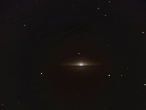

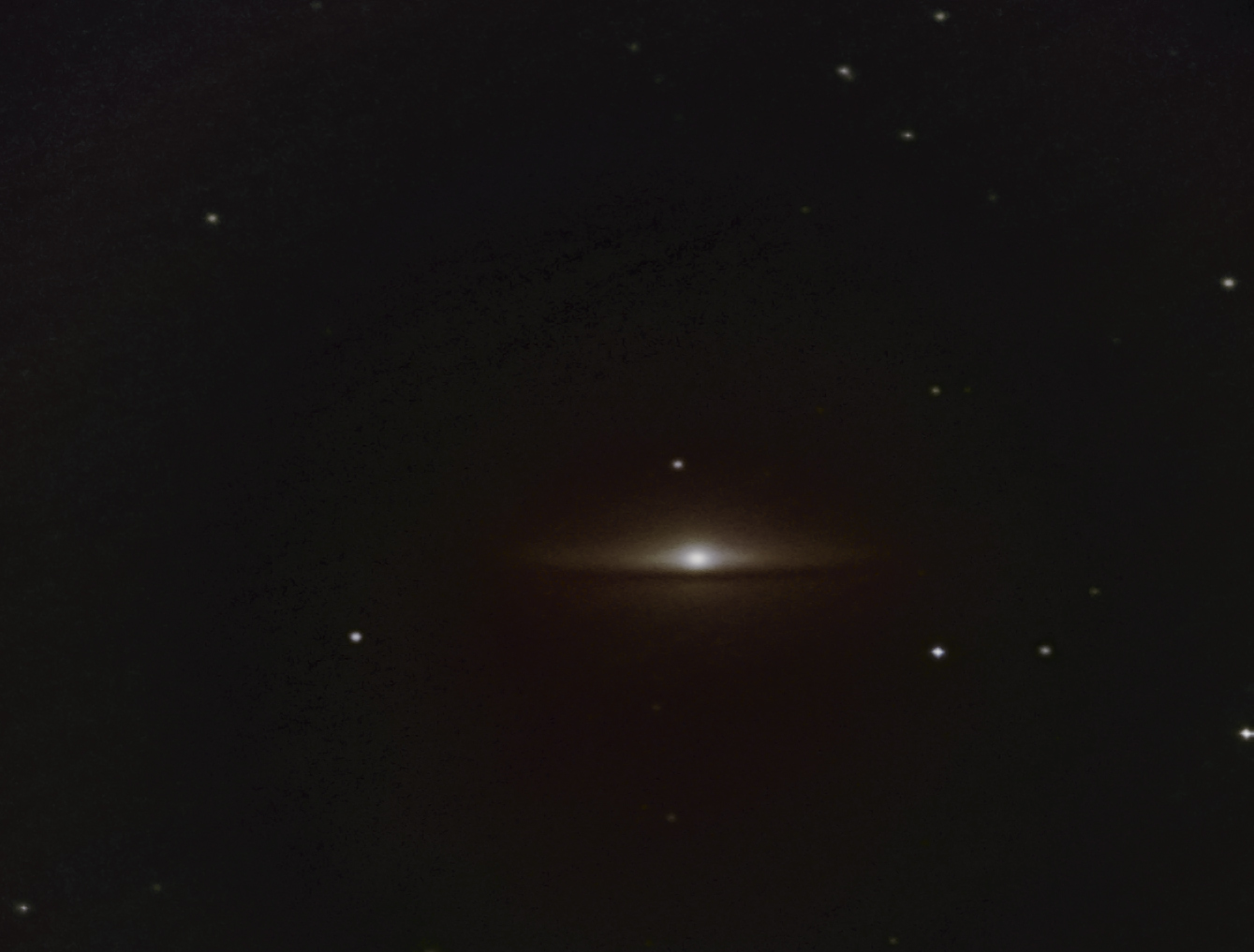

Publicado 1 de Enero del 20178 a Autor Un experimento mas. El día que saque a jupiter también toma a la galaxia del sombrero pero en f12. Dado que las estrellas aparecen muy gordas, tema que ya le comente a @fmeconi pase los raws a un jpg de 2048x1600 y apile todo. Luego al ps para rocortar y hacer todo el ajuste de niveles. Son 69 tomas de 30 seg a iso 3200 y a focal de 1800 aprox (es el 150/750 con el barlow) mas 32 darcks bias y flats. Conclusión: no hacer espacio prof con barlow. Es preferible una imagen pequeña y después recortarla que tomarla con una focal mayor cuando se dispone de una camara de pixeles chicos (cualquier camara moderna de mas de 12 megapixeles). Feliz año
Publicado 1 de Enero del 20178 a hace 3 minutos, fbuezas dijo: Un experimento mas. El día que saque a jupiter también toma a la galaxia del sombrero pero en f12. Dado que las estrellas aparecen muy gordas, tema que ya le comente a @fmeconi pase los raws a un jpg de 2048x1600 y apile todo. Luego al ps para rocortar y hacer todo el ajuste de niveles. Son 69 tomas de 30 seg a iso 3200 y a focal de 1800 aprox (es el 150/750 con el barlow) mas 32 darcks bias y flats. Conclusión: no hacer espacio prof con barlow. Es preferible una imagen pequeña y después recortarla que tomarla con una focal mayor cuando se dispone de una camara de pixeles chicos (cualquier camara moderna de mas de 12 megapixeles). Feliz año Sí, estaba mucho mejor la primera. Me parece que hay un punto donde debemos aplicar la fuerza bruta de un telescopio más polentón.
