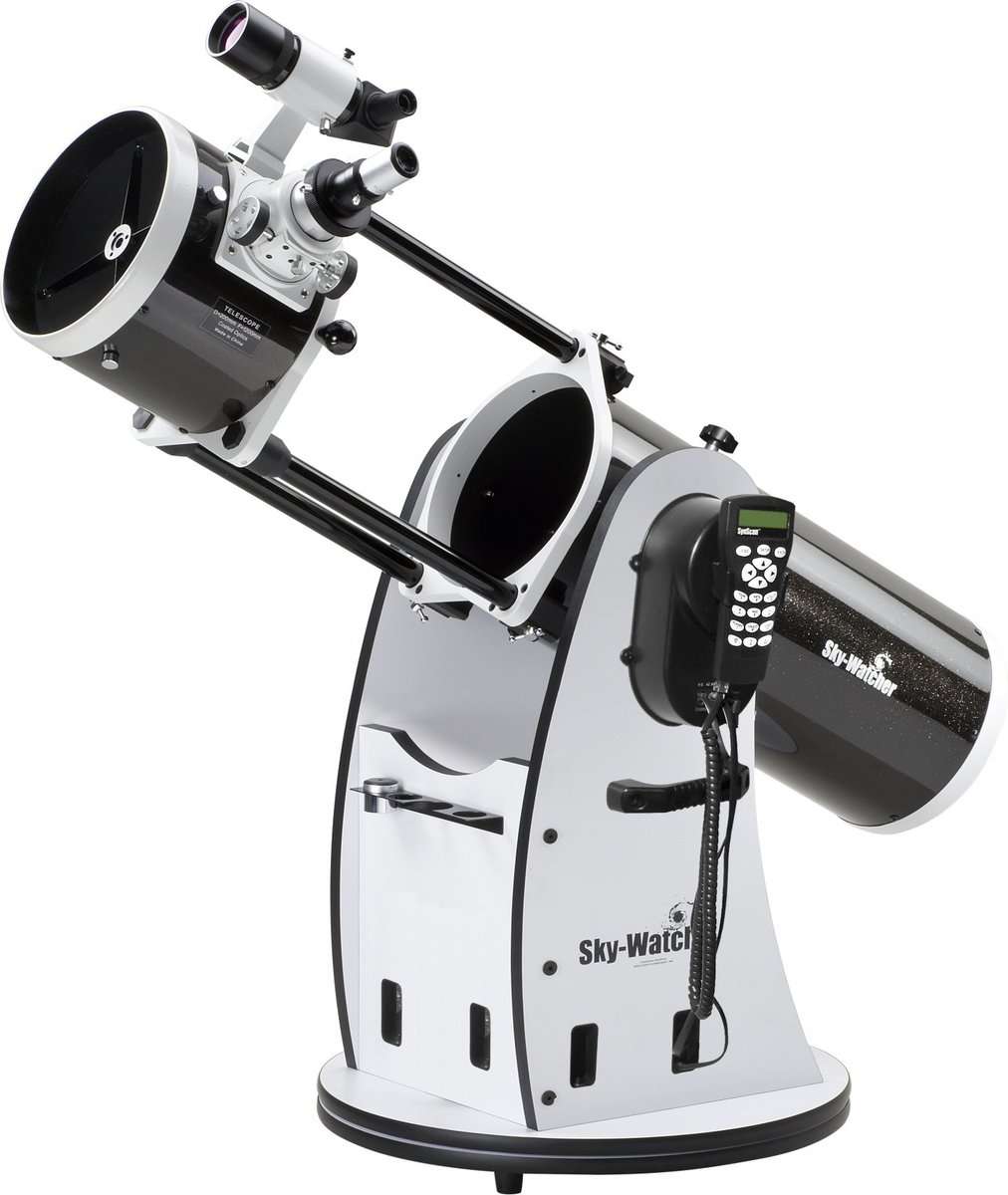

Publicado 6 de Enero del 20178 a Fijate Pepper esta combinación muchísimo mas poderosa que el Celestron y hablando del mismo dinero: Te compras un Dobson de 300mm que es un re super caño http://www.duoptic.com.ar/telescopios/dobsonianos/skywatcher-dobson-12-truss-tube.html y luego le compras la montura goto http://www.duoptic.com.ar/novedades/synscan-az-goto-para-skyliner-300p.html, y por la misma plata tenes un super equipo todo automático y al contraerse el tubo es bastante transportable pero pesadito. En la mochila y la bicy no creo que puedas llevarlo.

Publicado 6 de Enero del 20178 a Ah. Si vamos por eso, un dobson 250 con kit goto es lo máximo. Con ese equipo podes observar, literalmente, sentada toda la noche. Javier Iaquinta
Publicado 6 de Enero del 20178 a Con la dupla Dobson de 200mm que es lo que comentó Clear estas en 29.100 pesitos.

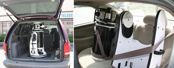

Publicado 6 de Enero del 20178 a hace 36 minutos, criswille dijo: Con la dupla Dobson de 200mm que es lo que comentó Clear estas en 29.100 pesitos. ¿Cuanto mide y pesa todo?
Publicado 6 de Enero del 20178 a Pesa 32Kg (200mm), las medidas no las sé pero entra bien en la parte de atrás de una familiar o en el asiento de atrás. Editado 6 de Enero del 20178 a por criswille
Publicado 6 de Enero del 20178 a hace 9 minutos, criswille dijo: Cuanto mide abierto o cerrado? Digamos que cerrado o separadas ambas partes, por el tema del transporte. Al de 200 mm, me refiero, que es mi límite máximo.
Publicado 6 de Enero del 20178 a hace 3 minutos, criswille dijo: Pesa 32Kg (200mm), las medidas no las sé pero el de 250mm entra bien en la parte de atrás de una familiar o en el asiento de atrás. Es muy voluminosa, un C8 con montura tipo Cg5 lo puedo llevar tranquilamente en un micro, ocupa dos bolsos, y no les llama la atención. El de 200 mm diría que está en mis medidas requeridas, ¿hay un soporte con goto para el 200mm? Editado 6 de Enero del 20178 a por cardrw
