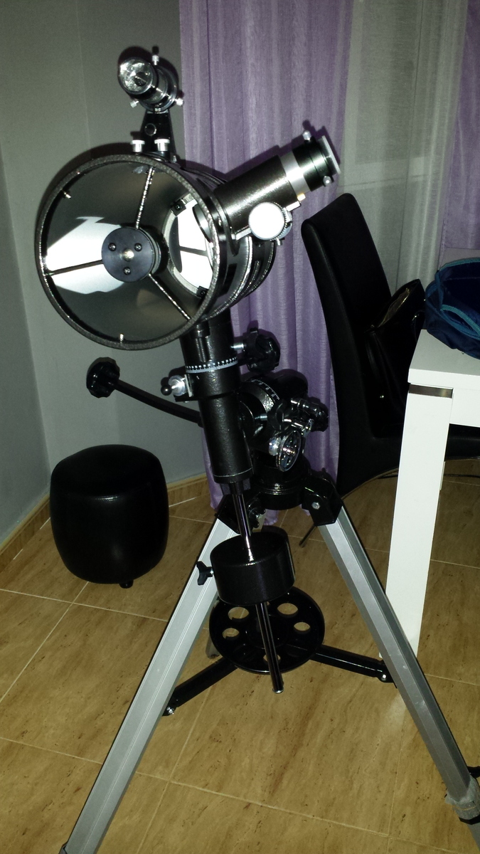

Publicado 8 de Enero del 20178 a Hola a todos me han regalado un telescopio Seben Starsherif 1000-114 lo he montado y lo he sacado por primera vez pero no soy capaz de ver nada lo veo todo en negro. Lo deje calibrado pero aun así no veo nada con ningún ocular. Espero que alguien me pueda ayudar, gracias.

Publicado 8 de Enero del 20178 a Hola bienvenido a EP, seguramente vendrán los expertos a ayudarte. Te recomiendo subir fotos del telescopio armado así se te puede dar una mejor ayuda. Quizás no tengas alineado el telescopio con el buscador o hay alguna tapa que no has sacado. Saludos!
